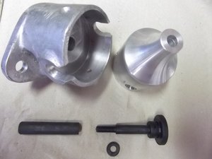

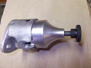

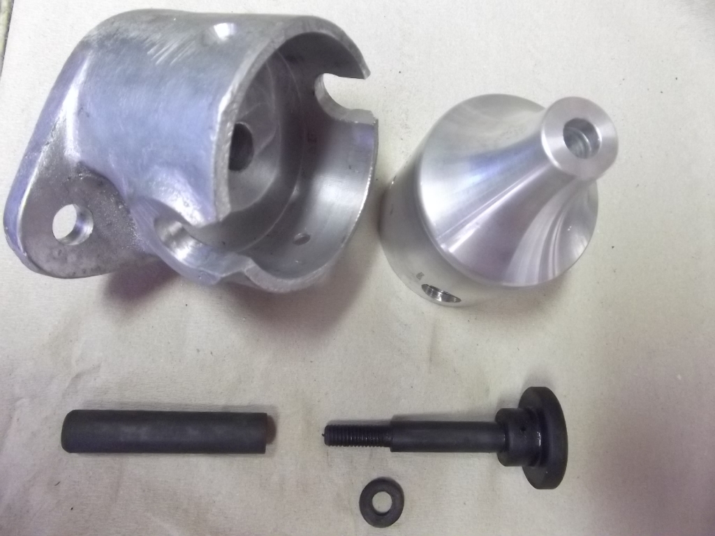

Quand j'ai commencé la restauration de ma B2 j'étais en activité et j'ai pu fabriquer quelques ensembles (le corps plus le haut car la partie haute se désagrège aussi), voici l'annonce de l'époque:
Suite à fabrication personnelle, vends corps de champignon de démarreur pour B2 Citroën, composés d'un bas moulé (AS7) et d'un haut usiné (AU4G),plus tige et bouton,
59 € port compris colissimo recommandé. Détails sur demande.
C'est toujours d'actualité, Il m'en reste une paire
Voici quelques photo:
et voilà ce que ça donne en récupérant les contacts:
Salutations à tous
Bernard

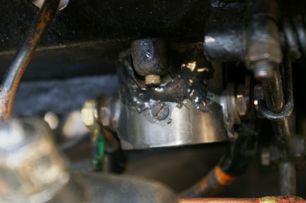

AIL!
ça va pas aller :cry: r. le corps bas n'est pas pareil.
les oreilles sont a 90° déporté et en haut du corps et les contacts en bas fiché par le derrière du planché seul le haut champignon dépasse
je pensais rallonger les vis mais la aussi ça va pauser problème les contacts sont en face des trous de fixation.

Re: contacteur demarreur a pied
Les contacteurs B14 sont différents des autres.
calou24
Messages : 458
10HP car : B14F torpedo
Localisation : 24
Message par calou24 »
oui ils sont différent.
voila la photo.
j'ose plus démonter de peur de le casser :(
donc vu de l’intérieur moteur les contacts sont sur le pied du contacteur et les oreilles décalées a 90° sinon le reste est pareil sauf peut être la longueur déjà ça passe rik et rack avec l'axe de l'accélérateur.
Ce n'est pas le modele 5hp?
calou24
Messages : 458
Localisation : 24
Non ce n'est pas le même .
coté habitacle oui mais pas coté moteur.
comme cité en haut les contacts sur le corps sont en bas pour les b14 et en haut sur la 5hp pareil pour les vis de fixations.
elle se visse parei mais les les contacts sont décalé de 90°par rapport a la photo de Bernard.
