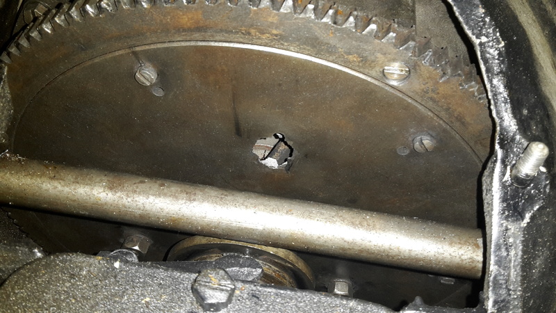

Depuis sa restauration j'ai bien du faire 6000km le disque est refait à neuf.
J'avais fait une sortie de plus de 100km et en maneuvrant dans le garage j'ai eu du mal à débrayer puis à passser une vitesse.
Le lendemain démontage de la trappe et il y a un trou à la place d'une vis.

Dans quoi tu as un trou? Un linguet?
Re: recherche mécanisme d'embrayage B14G
Je n'ai pas encore démonté la boite mais voici la photo.
A mon avis c'est une fixation de linguet qui a cassé mais Schum22 tu peux me confirmer?

Ah oui ton plateau a éclaté, il doit avoir de la casse ailleurs.
Je verais ça à l'automne au démontage .
Maias il faudra ausi que j'ai de quoi le changer avant de démonter.
