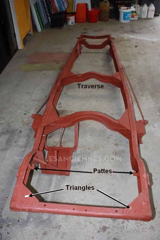

 - Messages : 215
Re: Chassis B2
D'abords merci à ceux qui ont répondu.
Personnellement je ne réponds pas souvent aux sujets plutôt par incompétence mais aujourd'hui je crois que je peux ajouter ma pierre à l'édifice.
Je vous donne quelques nouvelles qui vont pouvoir éclairer nos lanternes.
Je viens de récupérer le châssis.
Auparavant j'ai contrôler toutes les cotes. Ce sont les mêmes que sur le mien d'origine sur B2 limousine conduite intérieure 4 places.
Il y a donc en plus la traverse supplémentaire, les triangles de renfort sur les deux angles arrière et les deux pattes.
C'est bien un chassis d'utilitaire léger comme je le supposais au début.
En regardant le sujet "RestaurationB2 Normande" de tonio.u23 j'ai pu en avoir confirmation. D'ailleurs s'il pouvait nous dire à quoi servaient ces deux pattes car sur ses photos nous ne pouvons pas le voir.
Pour la position de la batterie j'ai cru que ce n'était pas d'origine mais en fait c'est au même emplacement que sur celle de tonio.u23.
Voila j'espère avoir apporté quelques explications.
Christo

Re: Chassis B2
Les pattes sont des supports de tirants de renfort pour châssis d'utilitaire, voir sur mes photo de châssis de B2 torpédo commercial: Salutations
