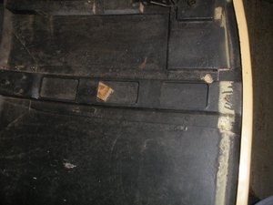

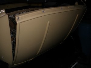

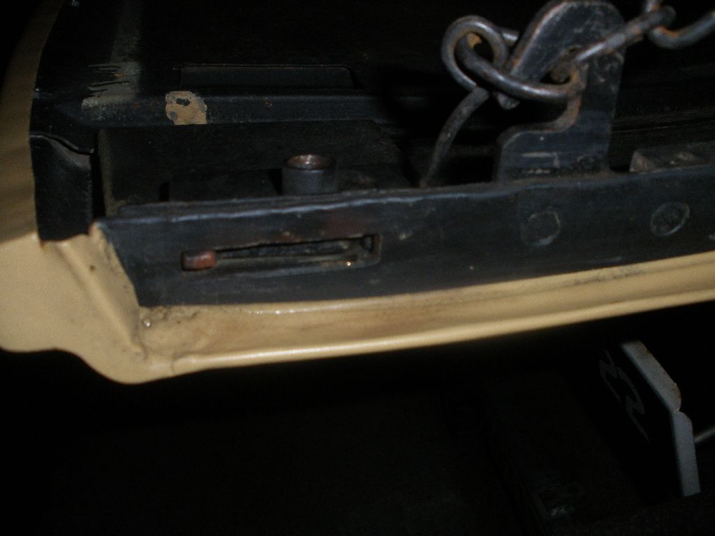

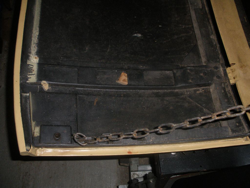

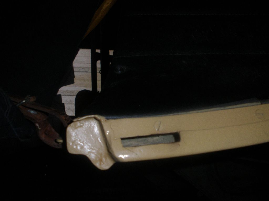

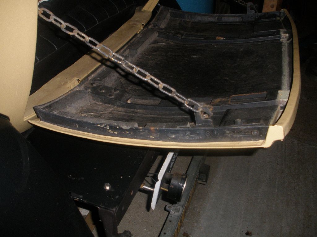

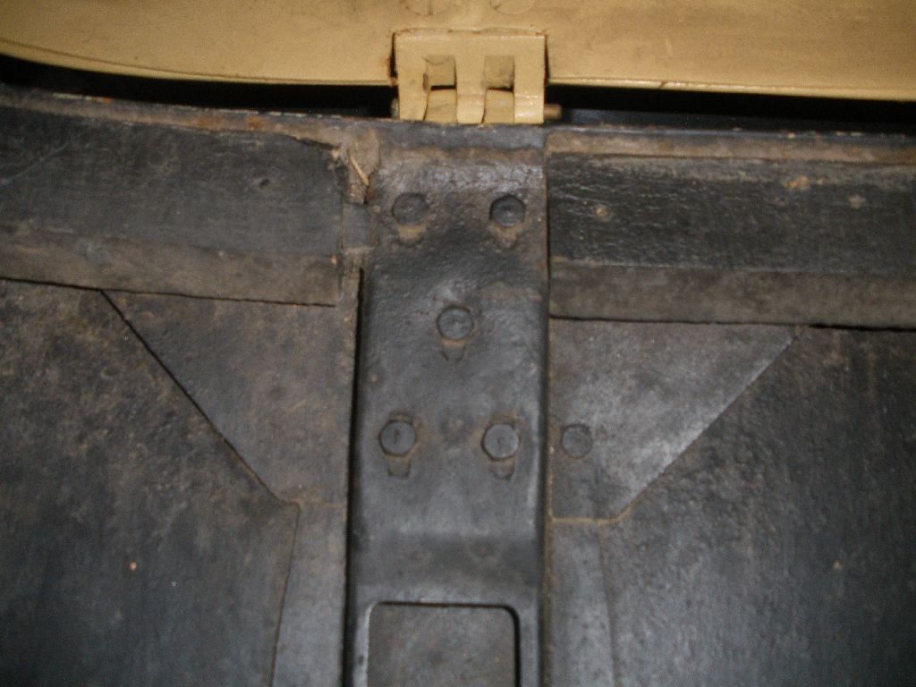

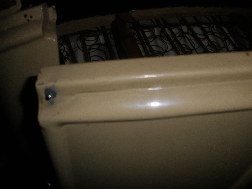

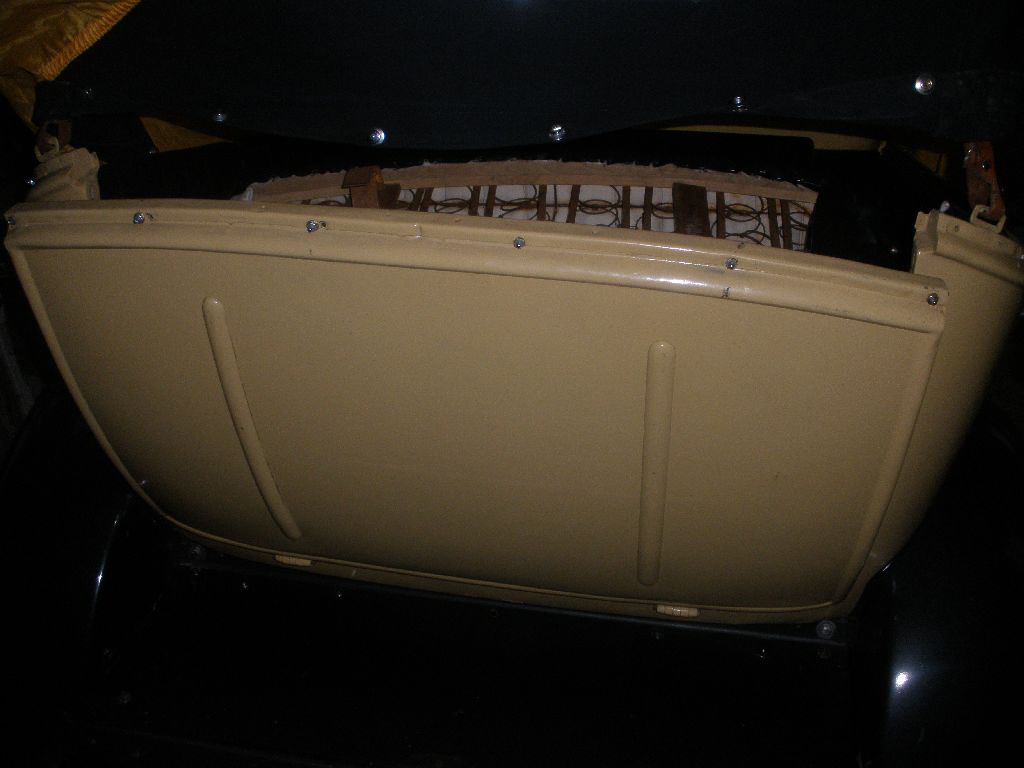

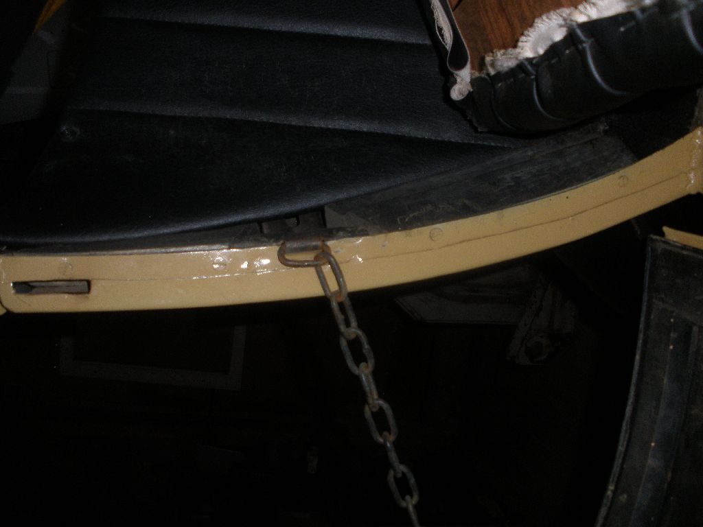

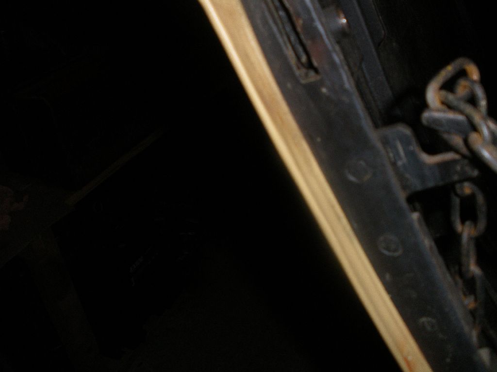

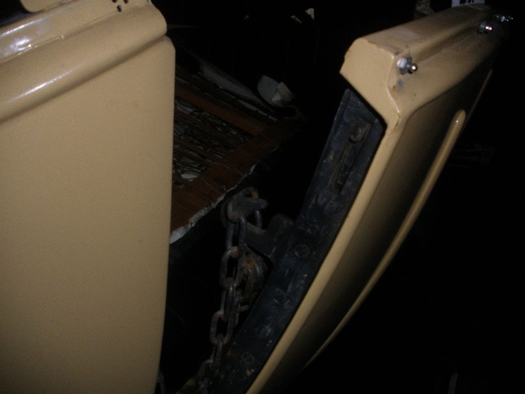

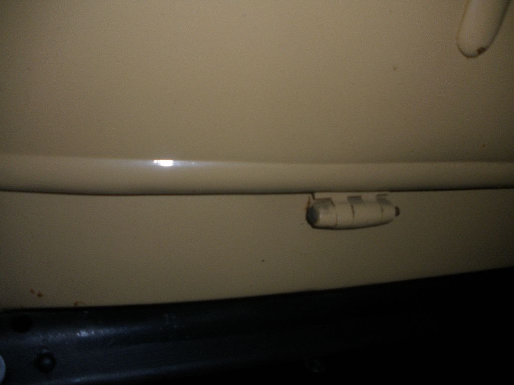

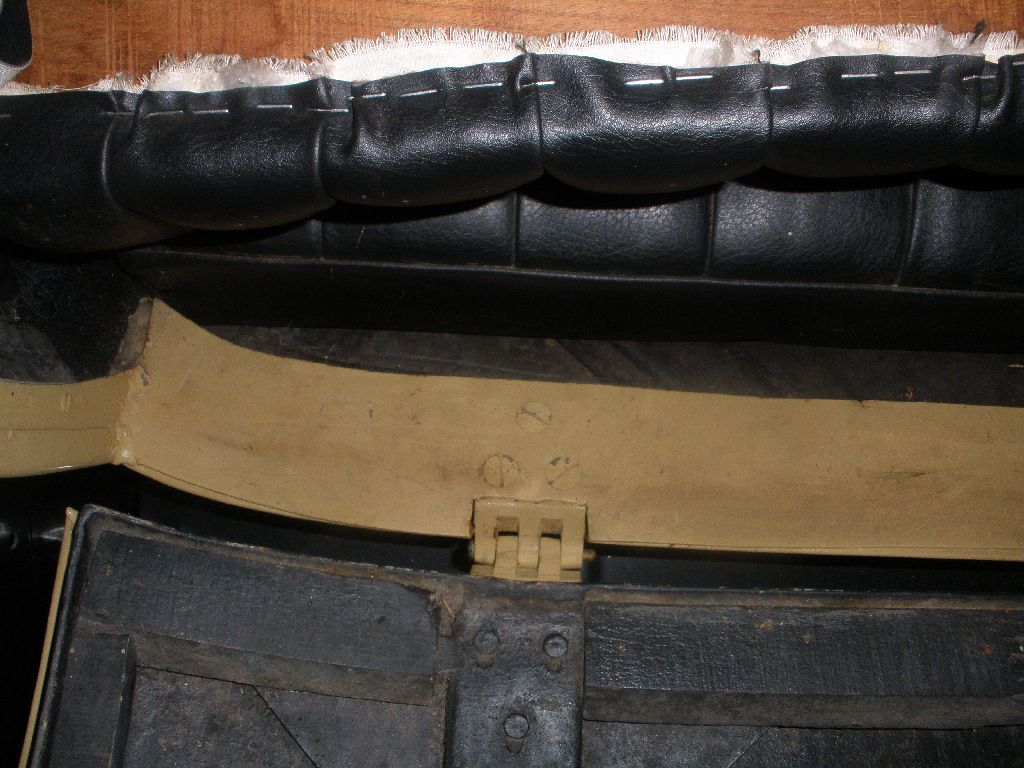

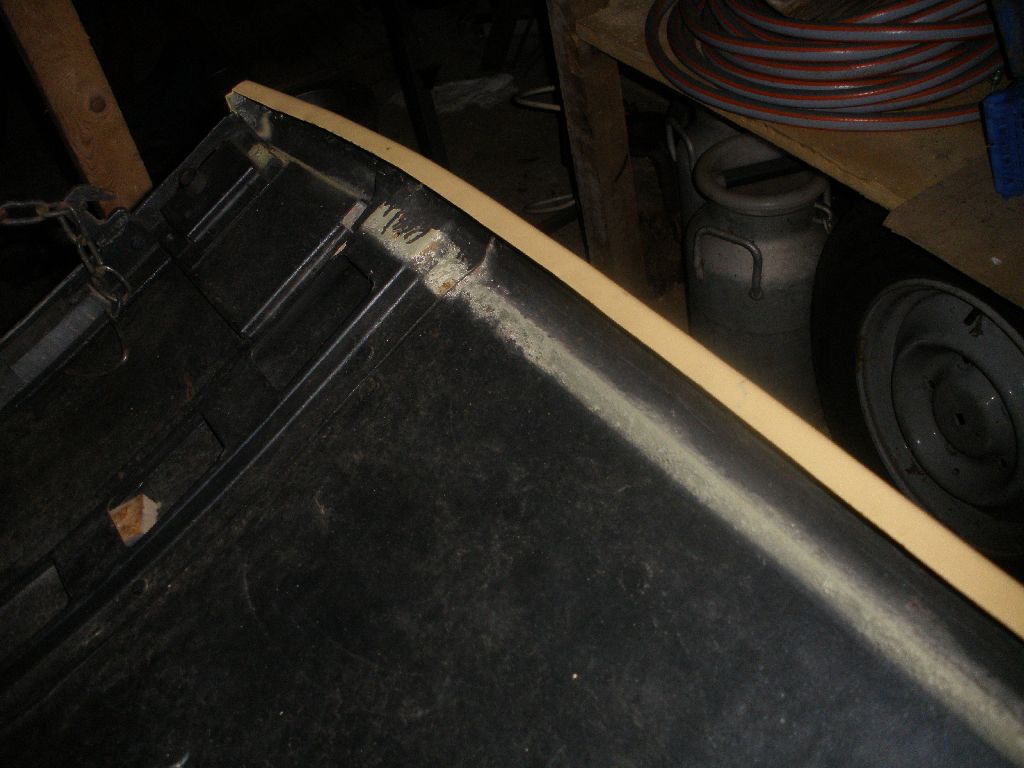

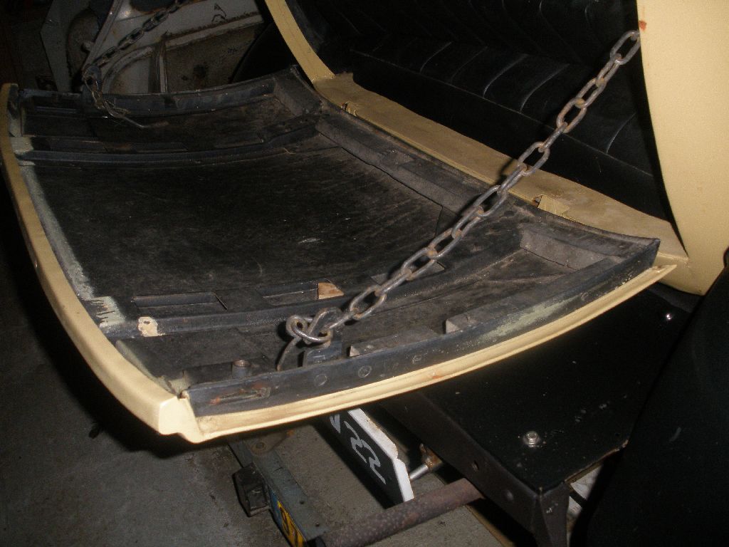

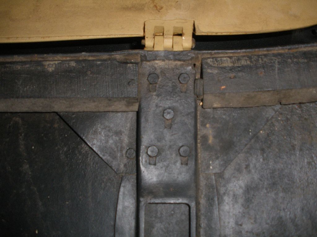

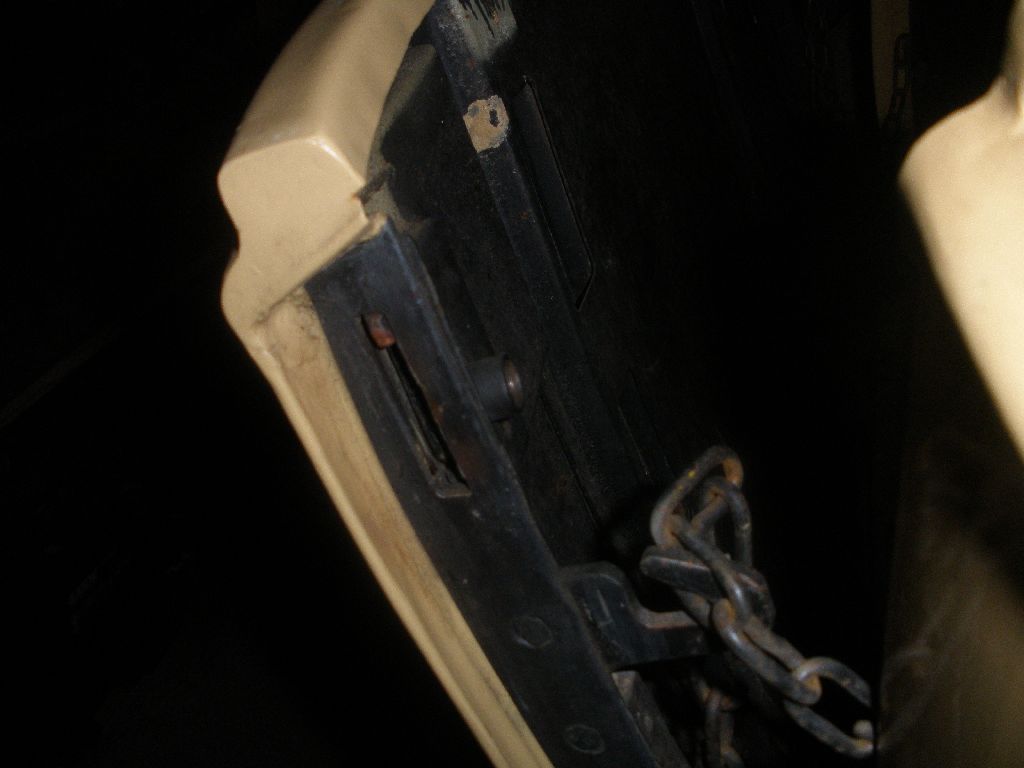

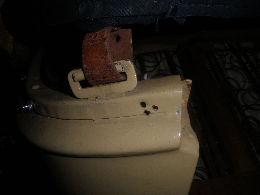

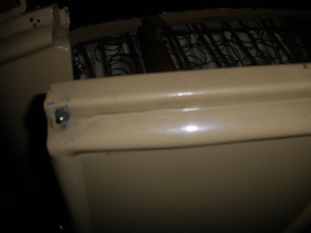

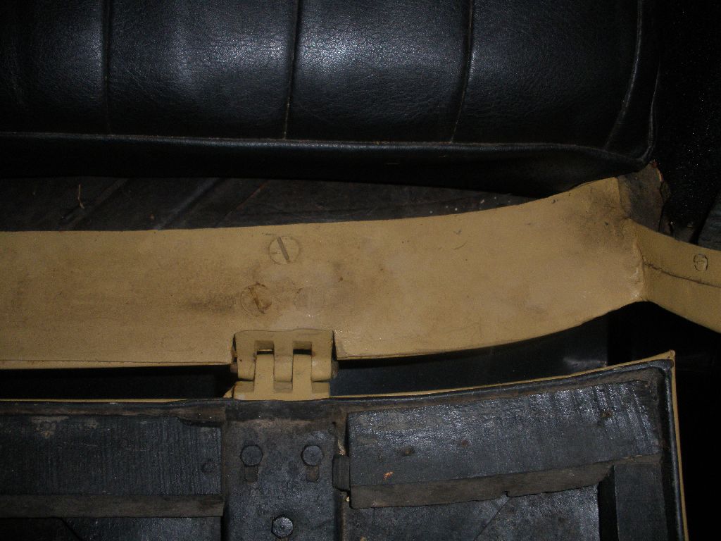

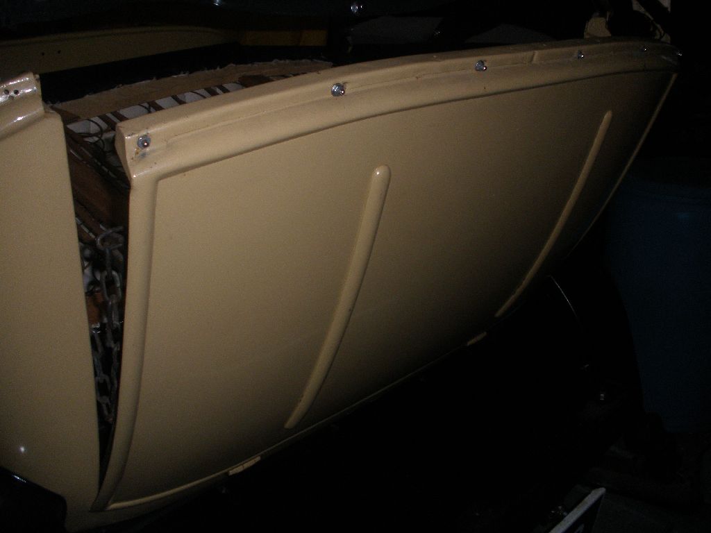

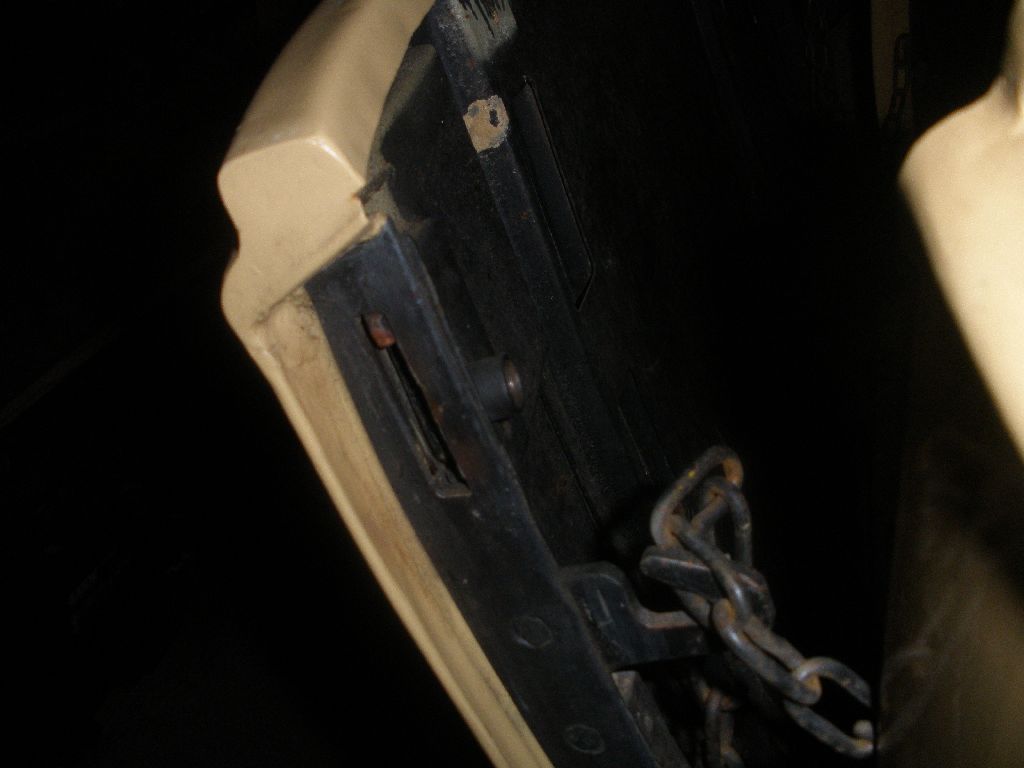

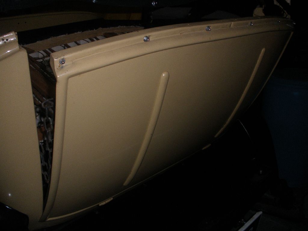

Suite à des question en MP je joins ces photos de la porte arrière de ma B14 torpédo commerciale pour que tous les intéressés en profitent
Porte arrière torpédo commerciale

Très intéressant merci.
Derrière une apparente simplicité (une découpe et 2 charnières), se cachent plein de détails pour que la porte soit solide et pratique !

Merci d'avoir partagé ces informations qui me seront tres utiles pour reconstruire l’arrière de mon torpédo intermédiaire C4.

Re: Porte arrière torpédo commerciale
Effectivement, en cas de transformation, il ne faut pas hésiter à renforcer les bas de la caisse, à l' arrière. Sur ma B12, torpédo standard, transformé, sans renfort, la tôle s' est cisaillée des deux côtés.
