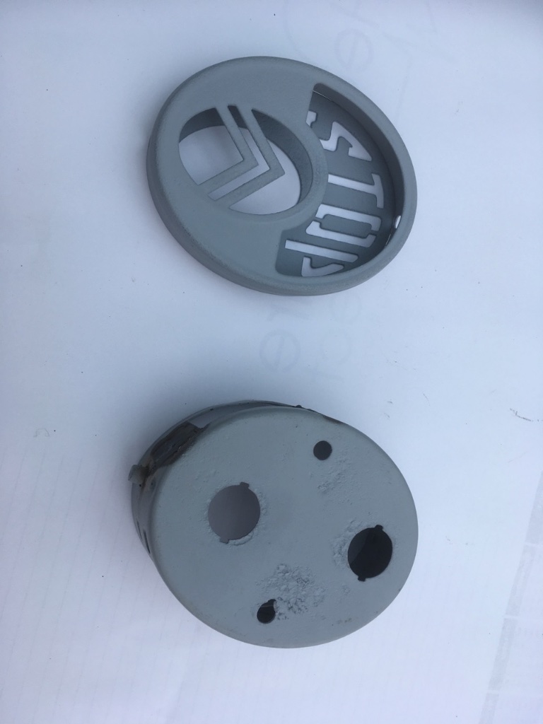

Message par geoff »
J'ai cette lumière arrière de Citroen mais n'ai pas les garnitures pour les ampoules. Je ne peux pas les trouver ici au Royaume-Uni, quelqu'un sait à quoi ils ressemblent et où si possible d'en trouver deux.
Merci Geoff

Quand tu parles de garniture, cela signifie-t'il support?
Auquel cas:
http://www.electricite6-12-24volt.com/e ... poules.htm
Bonne journée.
Re: B14G Torpedo lumière arrière
Tu peut les prendre dans une ancienne feu arriere 2cv et enlever les douilles. Et les souder dans ton feu. Il faut le modele avec des reflectors en metal. Des modeles "modernes"ont des mirroirs en plastique.
Les douilles d'origine sont en bakelite.
