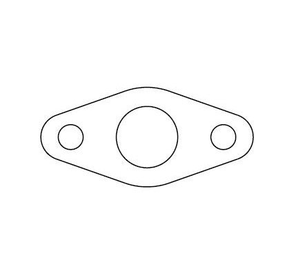

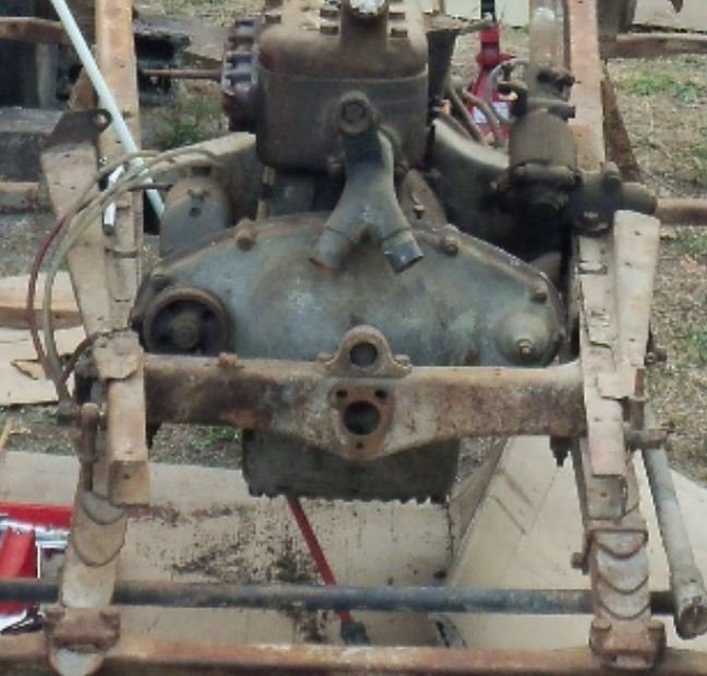

Je me pose une question à propos d'une platine.
Sur les deux châssis que j'ai, sur la traverse avant il y a le trou de passage de la manivelle et deux autres trous diamètre 7,5.
J'ai recherché sur le catalogue des pièces détachées 10HP mais je ne la trouve pas.
Je crois qu'elle a cette forme pour en avoir vue une et mesurée.
Est-ce que quelqu'un peut me confirmer que cette platine existe bien, en quelle matière elle est et si vous l'avez trouvée dans le catalogue ?
Merci à tous et bonne soirée.
Christophe

Bonsoir à tous,

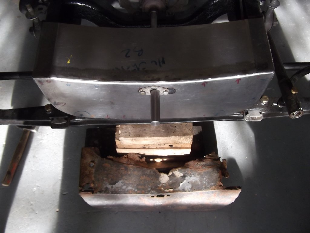

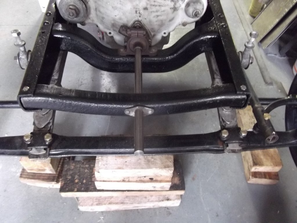

Sur ma B2 voilà ce que j'ai trouvé et que j'ai repris, c'est un simple renfort en fer plat de 4-5mm d'épaisseur qui prends en sandwich, avec la traverse, la plaque d'immatriculation.

Re: Platine traverse châssis
Merci pour ces réponses.
C'est bien la platine qui est sur la photo du deuxieme message de Bernard.
Bonne journée
