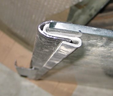

N'ayant pas reçu de réponse à ce premier post, je re précise ma question avec cette photo :
fixation vitre mecanisme.jpg (34.11 Kio) Consulté 9464 fois
Cette vue de coté montre le montage vitre dans le joint et le tout dans la ferrure de "monte-baisse" de la vitre.
Est-ce que quelqu'un a déjà fait un montage de ce type ? Si oui, vitre et joint monté avec un simple emboîtement ou collé ?
Merci d'avance
Philippe

Si mais souvenir sont bon, c'est un simple emboîtement

Merci Christian,
Sur les deux portes de gauche, l'emboitement seul suffit.
Par contre sur les deux portes de droite, le coulissement des vitre est un peu "dur" et la ferrure se déboite lors des manœuvres.
Je vais re-essayer… Affaire à suivre.
