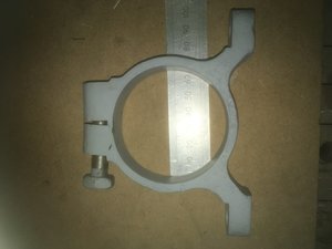

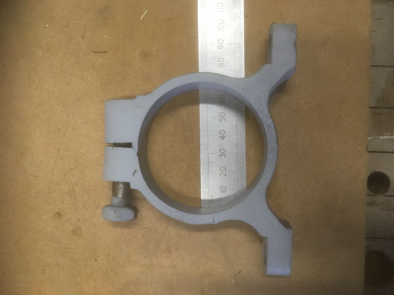

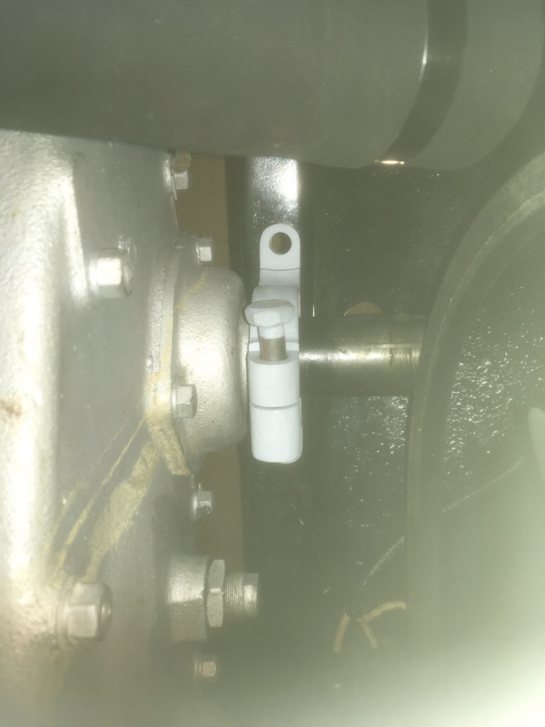

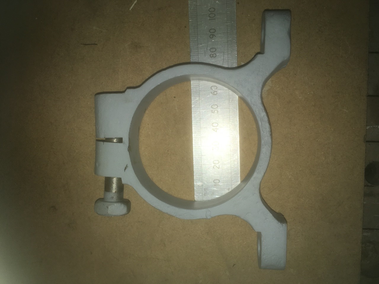

La partie que j'essaie de comprendre est le support de la rotule de suspension AV du moteur , comme indiqué sur la photo. J'ai le support mais je ne comprends pas si un roulement rentre dedans, je sais où il se glisse peu je pense qu'il y a une autre pièce que je n'ai pas.
manque-t-il un roulement?
Quelqu'un peut-il aider
le support de la rotule de suspension AV du moteur B14G 1927

Re: le support de la rotule de suspension AV du moteur B14G 1927
Hello,
Tu as une B14G donc tu n'as pas ce support, il est réservé aux B14F.
Normalement le support avant du moteur pour B14G est complètement différent.
Je vais te chercher une photo.
