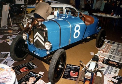

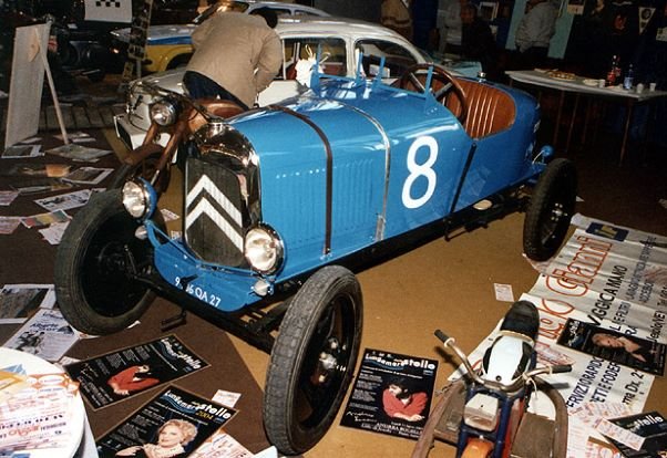

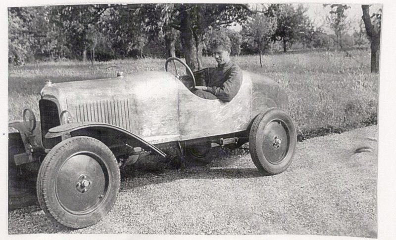

Citroen B10 de "course" bricolé par une casseur ici dans le coin dans les annees '30.
Messages : 656
Re: Modèles " coursifiés "
Merci pour cette photo.

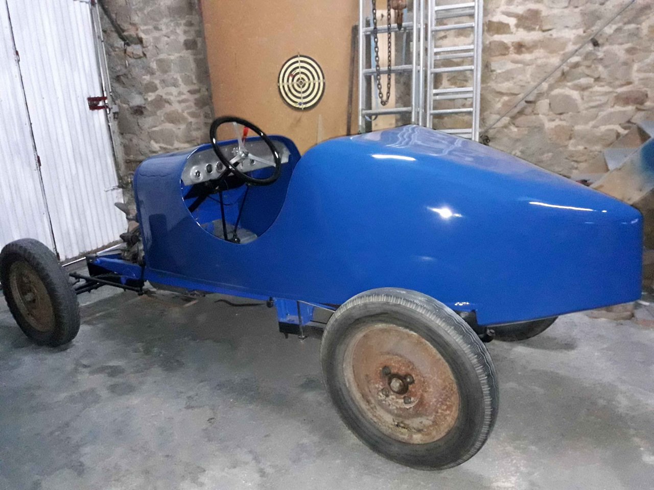

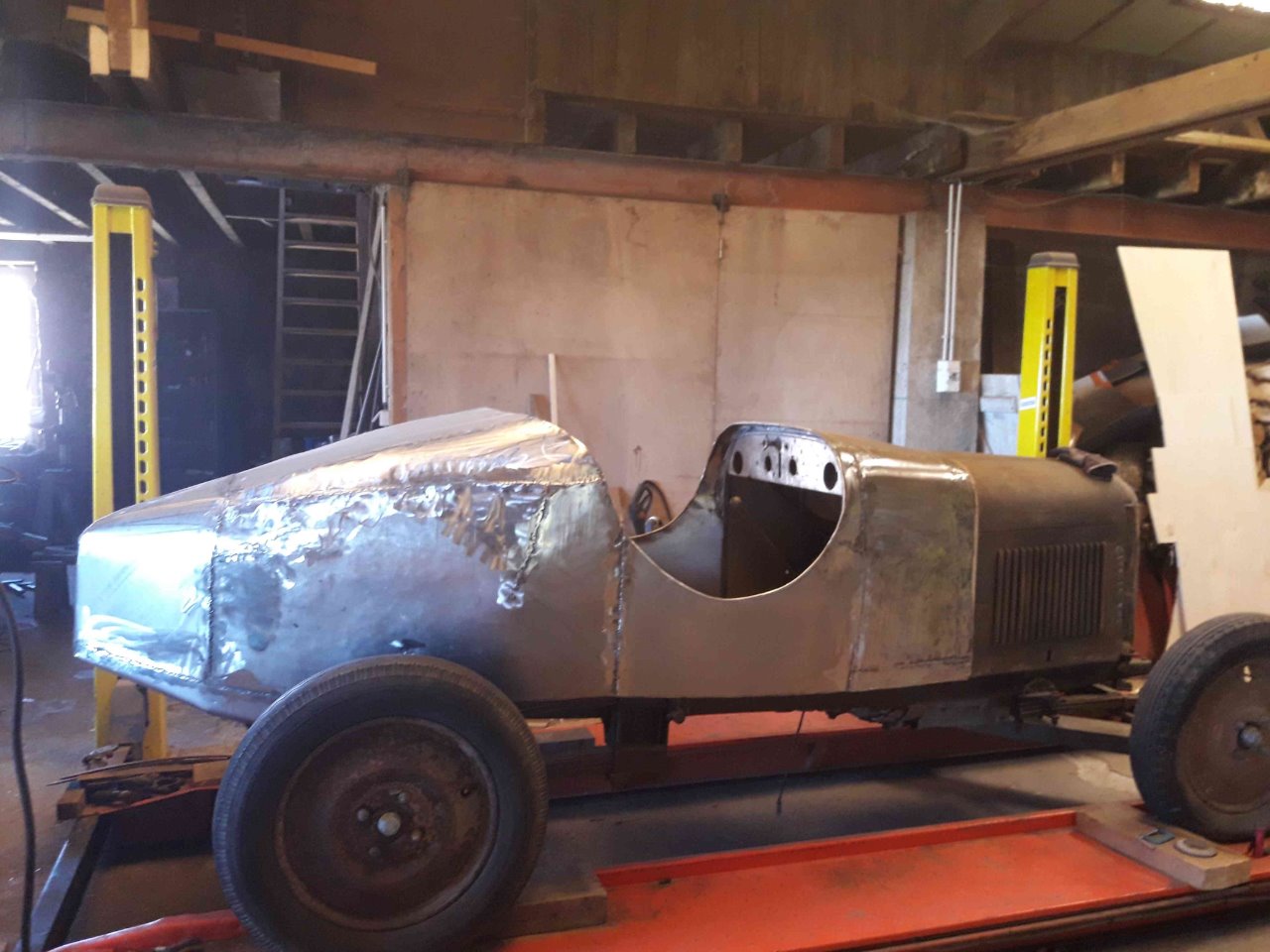

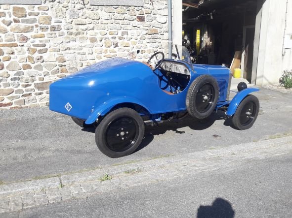

on passe à la realisation
mise en peinture
mise en peinture

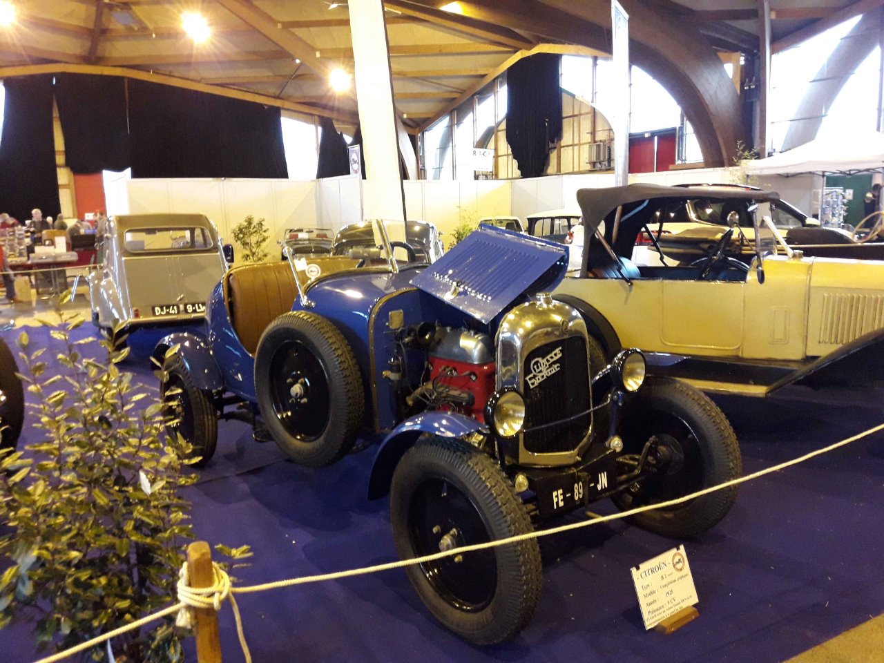

la voiture prend sa place dans le garage

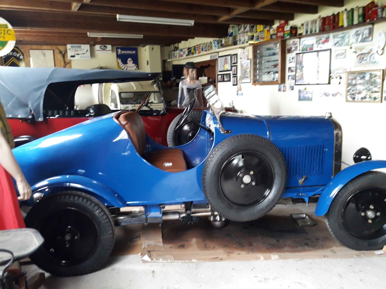

avec les copines citroen pour les 100ans
je me suis fait plaisir en lui offrant un moteur semi culbuté.
ce n'est pas une copie puisqu'il n'existe pas de model à copier, mais une réplique du genre de ce qui se faisait à l'époque.
jean-yves

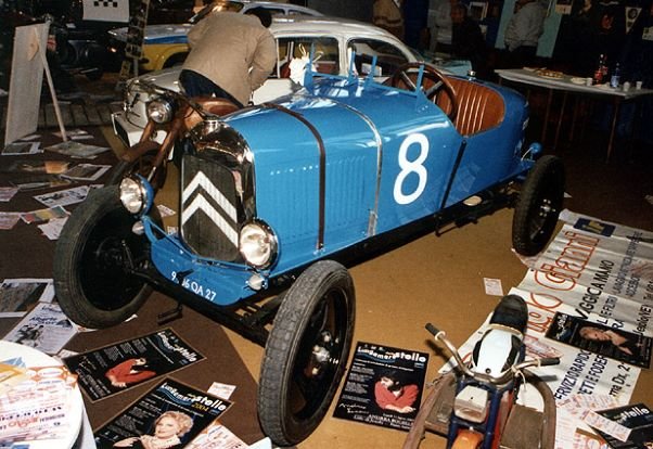

bonjour à tous, une autre b2 coursifiée.
vue sur le net, par contre pas beaucoup d'informations, ni de photos sur les courses de l'époque.

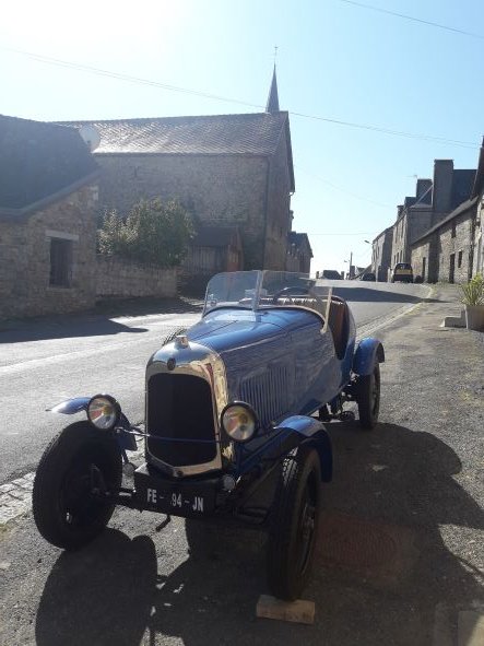

aujourd'hui il faisait soleil, petite balade et ajustement des reglages carburation et vidange moteur!
que du plaisir
