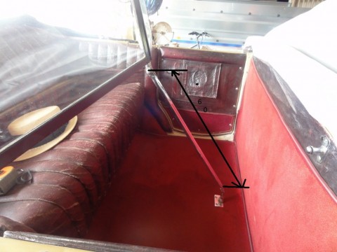

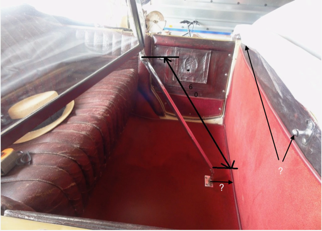

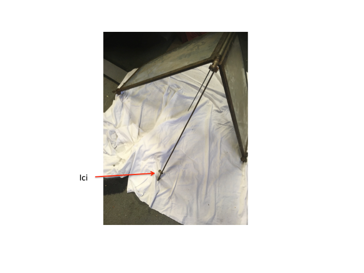

Pouvez-vous s'il vous plaît me dire comment cette barre centrale en acier est montée dans la voiture, je comprends comment les côtés se clipsent sur les supports à billes mais c'est le centre dont je ne suis pas sûr. est-ce que quelqu'un a un dessin ou une image avec quelques dimensions c'est la dernière pièce pour compléter ma voiture.

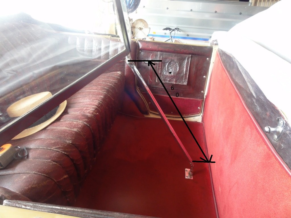

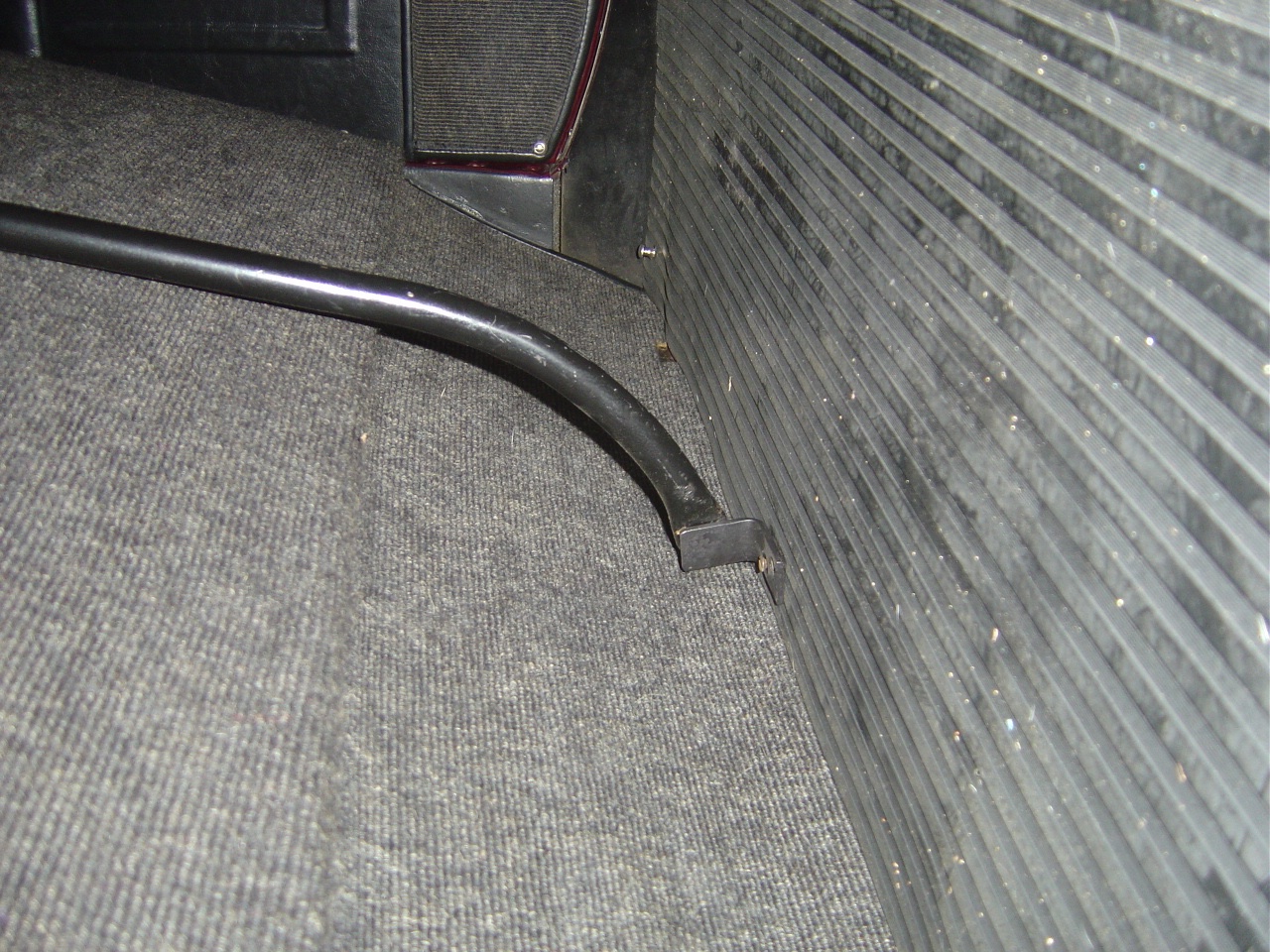

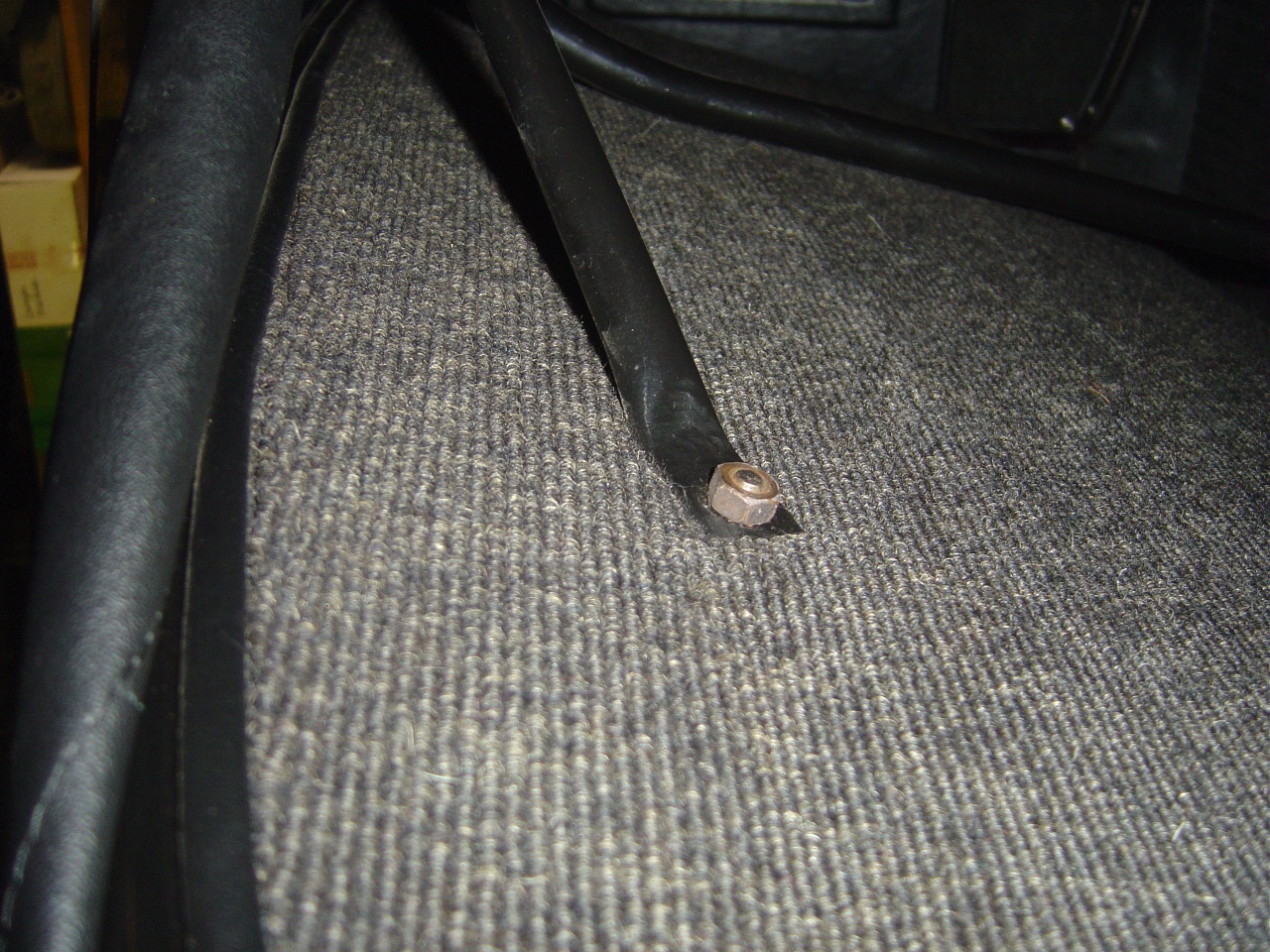

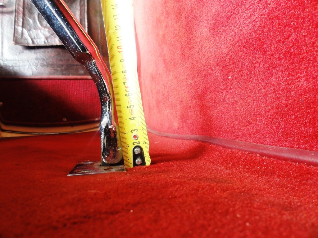

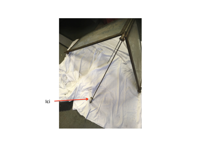

Cette tige se positionne dans une platine fixée au sol, par exemple sur cette auto :

Merci Douve pour les photos très appréciées. Pourriez-vous dire la dimension avec le? du métal du siège arrière au support de montage.
De plus, je n'ai pas les deux fixations sur le dossier du siège et j'ai déjà posé des questions sur le Forum mais je n'ai pas eu de réponse., Vous avez les supports vous savez à quoi ils servent.

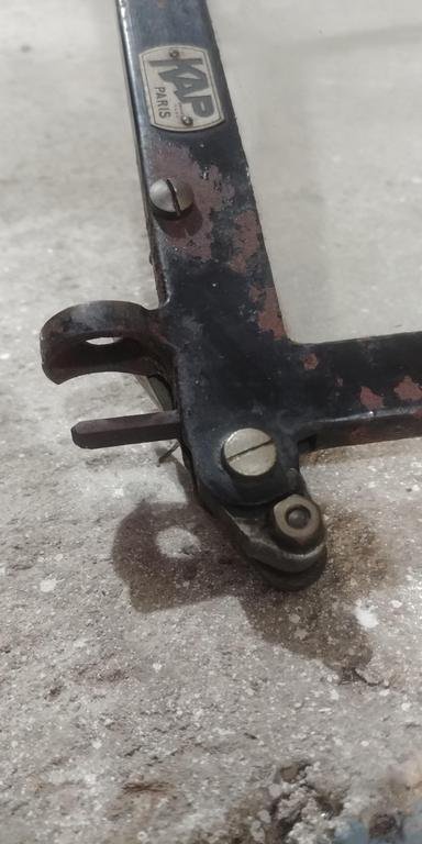

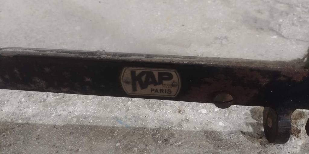

Par contre j'ai en stock un pare-brise arrière similaire, de marque KAP.
Donc je vais regarder comment ça se présente et faire des photos.
Moi je ne comprends pas comment se fixent les côtés...

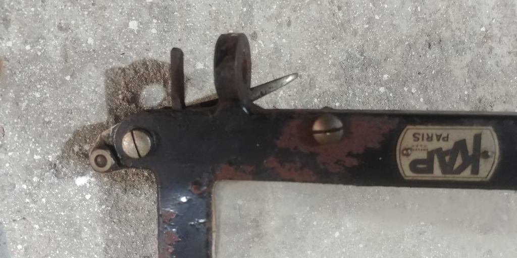

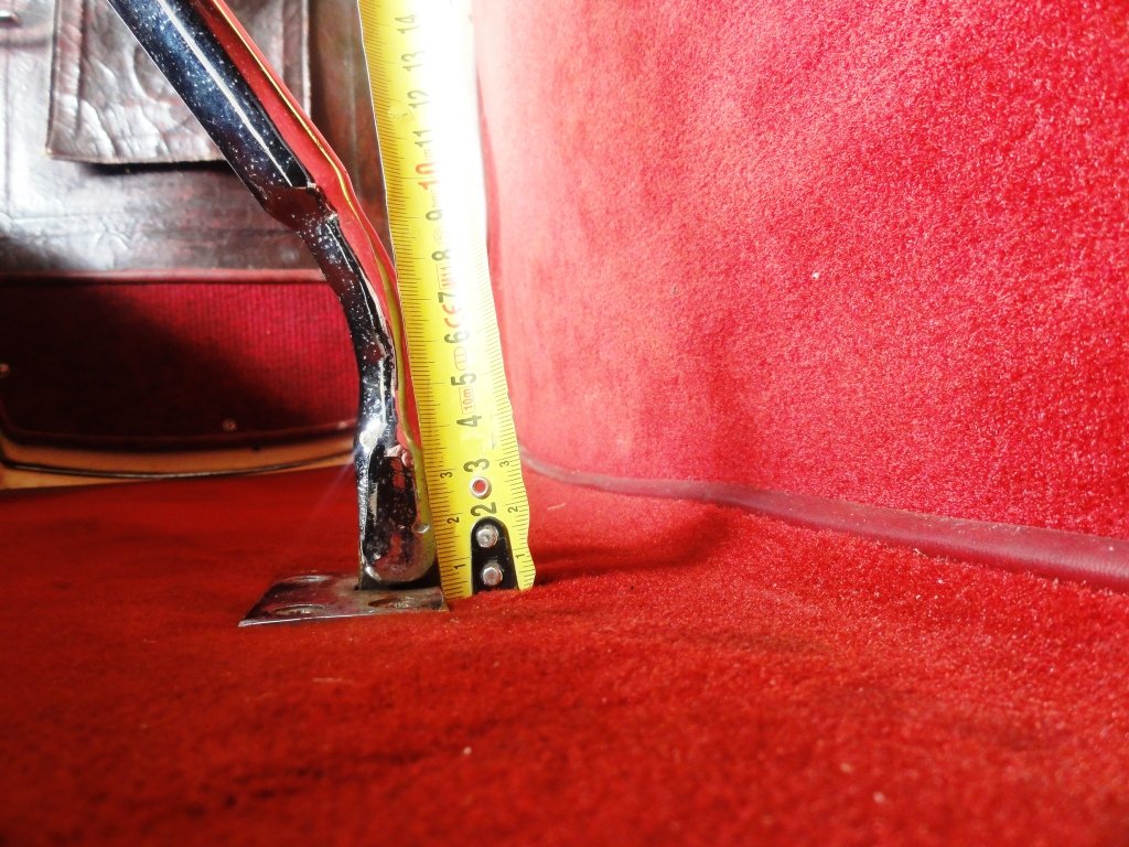

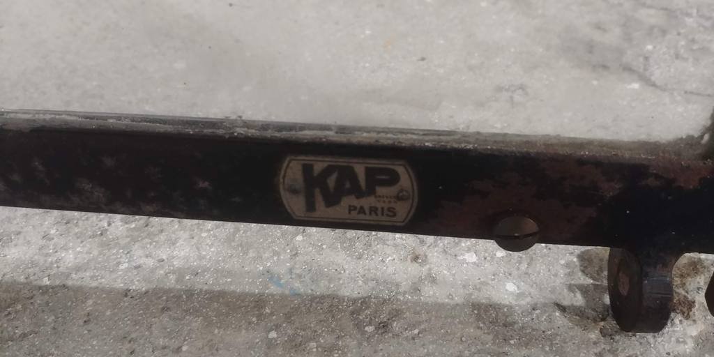

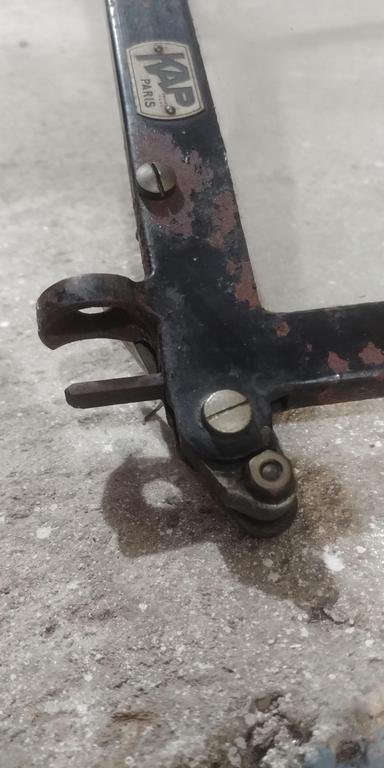

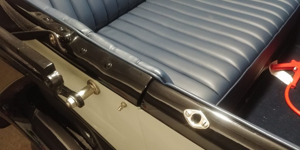

Voici mes photos de détail.
Geoff voudrais savoir comment ça se fixe au sol, et moi à la ceinture de caisse.
Merci en tout cas

La marque du pare-brise arrière est KAP
Avez-vous vu les fixations à l'arrière du siège avant. Je ne comprends pas à quoi ils servent, ils ne sont pas adaptés à ma voiture mais les trous pour les monter sont là.

merci ressemble beaucoup au même design mais comme vous l'avez mentionné, la façon dont il se monte au sol aiderait.

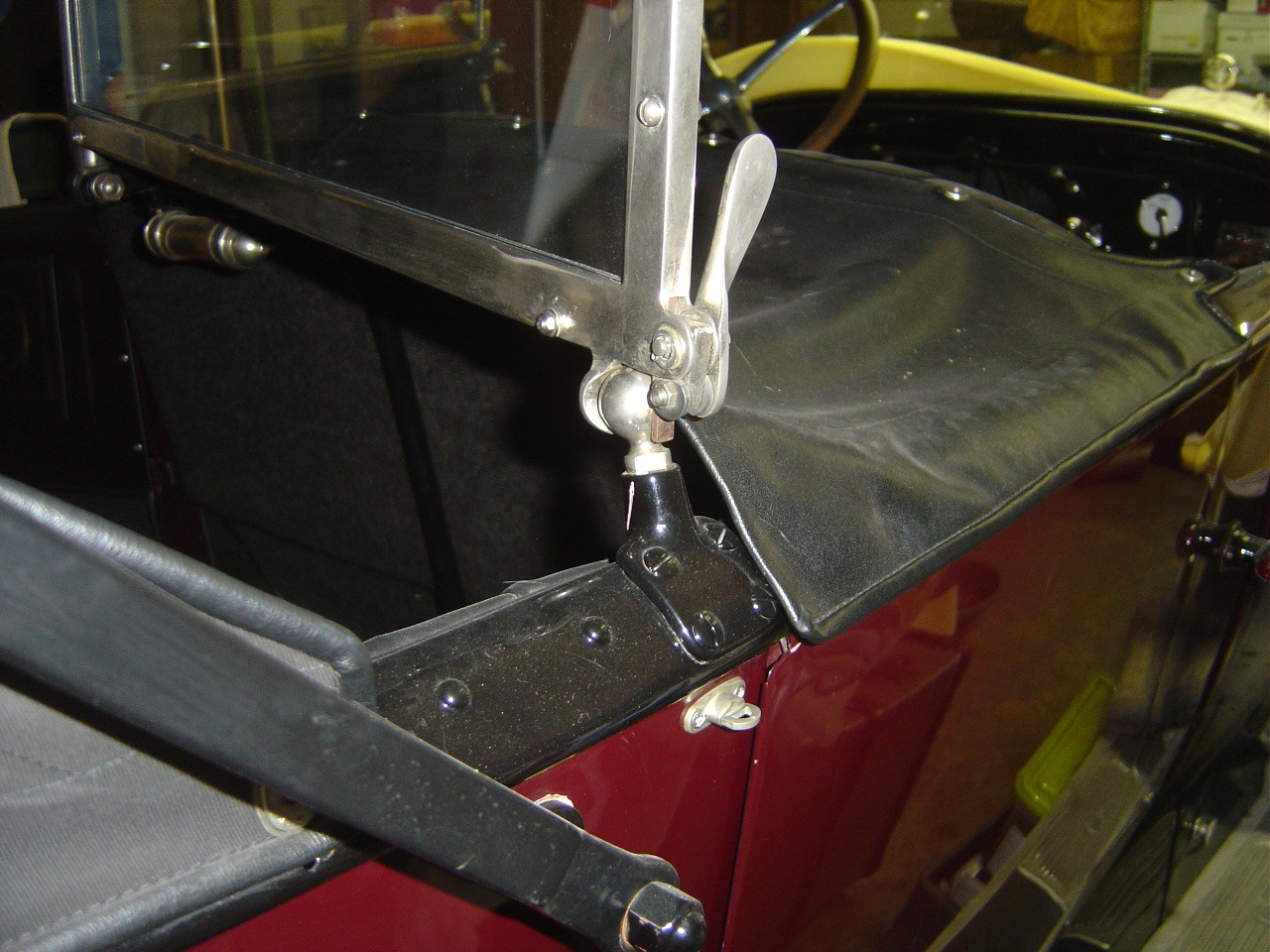

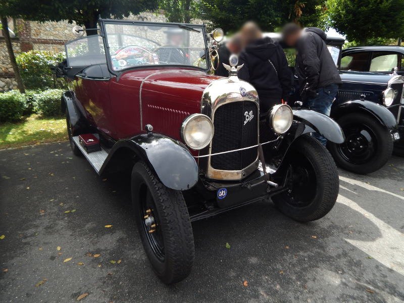

Mon pare brise n'a pas l'attache au sol.

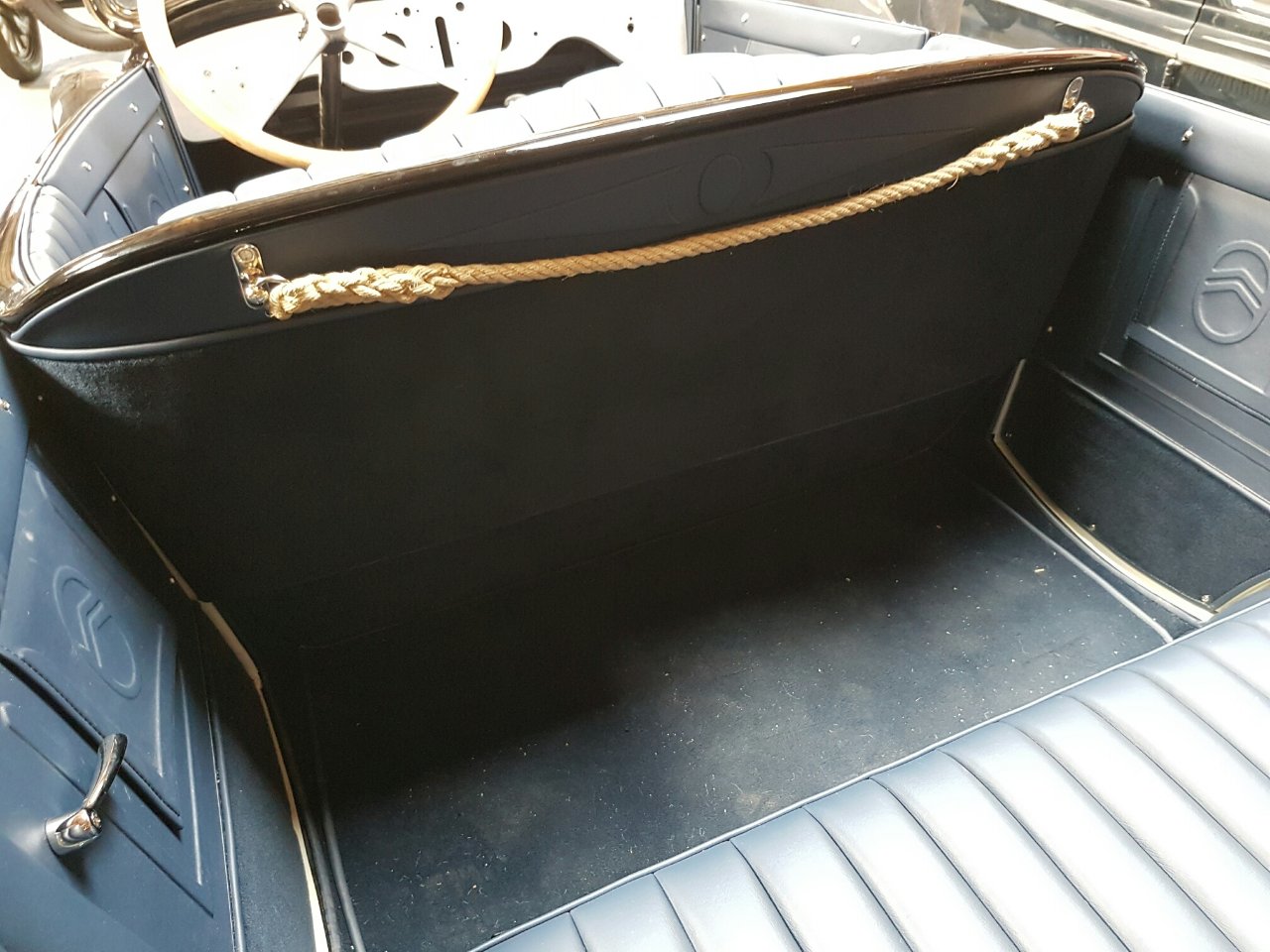

Je ne vois pas d'attache au dos du dossier avant.
Il y a seulement une attache au sol et 2 attaches amovibles sur les portières, permettant d'entrer.
Sur le dossier avant, on doit fixer la petite capote.

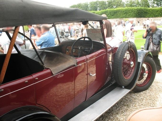

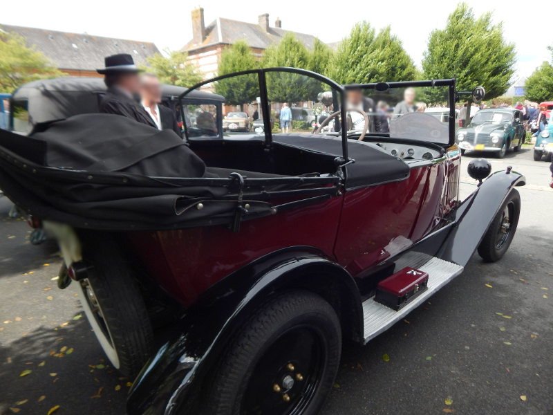

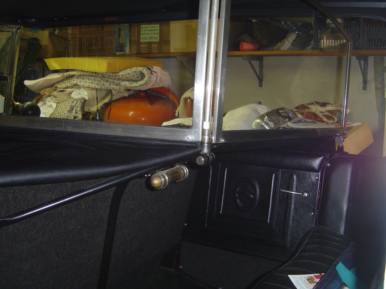

Quelques photos diverses trouvées sur le net

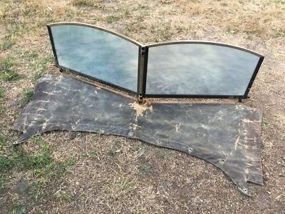

la photo c'est ma voiture, c’était déjà a l’époque ma question car il ni avait pas de trace aux sol pour la fixer.
Je l'ai mis au pif, mais ce n'est pas très pratique pour ceux qui montent a l’arrière c'est bien pour l'apparat.
je n'ai pas la protection en toile et sans cette protection le vent s'y engouffre et c'est pire que sans.
pour les anneaux a l’arrière j'ai vu sur 2 voitures différente l'un avait monté un genre d embrase de rideau a l'ancienne avec des pompons en bout et un autre une barre en laiton c’était pas mal non plus mais l'un comme l'autre pas sur que ce soit d'origine.

Oui en effet j'avais conservé des photos de ta voiture pour ma propre restauration !
Pour les sièges arrière, désolé Geoff je n'avais pas compris la question?
Les anneaux servent à tenir une cordelette, de manière à pouvoir y glisser une couverture !
Cela ne sert pas du tout au pare brise arrière.
Calou, la façon dont tu as fixé la barre au sol me semble être la bonne, c'est vrai que ça gêne l'accès.

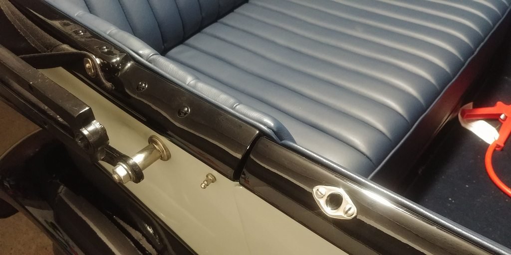

vous avez raison sur la façon dont le support au sol provoque des problèmes d'accès.

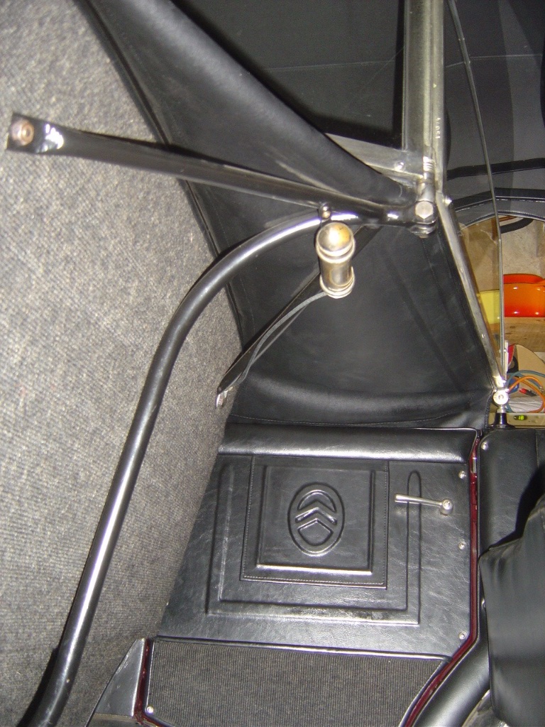

Jetez un oeil à ce design d'un ami dont le B14 F est dans le Var

Oui c'est sur que ça tien mieux c'est quoi le tube en cuivre, un niveau ?geoff a écrit : 25 janv. 2020, 18:25 Bonsoir

Le tube nickelé est une lumière
