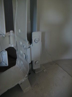

Je me pose une question sur la plaque formée qui se fixe sur ce qui me parait être la platine de fixation de la lanière de retenue de la porte.
Doit elle être fixée de cette façon ?
fixation accoudoir 1.jpg (17.36 Kio) Consulté 22714 fois

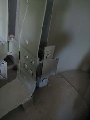

Ou de celle ci (partie pliée de l'autre coté) ?
fixation accoudoir 2.jpg (17.6 Kio) Consulté 22714 fois

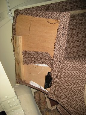

Deuxième question, il y a peut-être un lien entre cette pièce et la cornière fixée à l'arrière de l'accoudoir
Arrière accoudoir.jpg (44.51 Kio) Consulté 22714 fois
Dans ce cas, comment fixe-t-on l'accoudoir.
Enfin la lanière de cuir : comment la fixer à la carrosserie ?
