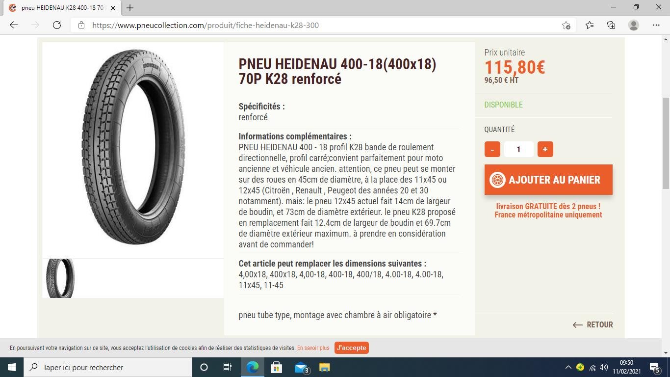

bonjour,
j'ai trouvé cela, cela peut être intéressant, rapport qualité prix.
je pense qu'on peut même les trouver mois chère chez d'autres revendeurs.
sur ce site on nous dit qu'il peuvent aller sur nos 10hp pour remplacer les 12x45.

Ce qui est très intéressant dans cette annonce, c' est que, pour la première fois, je crois, un vendeur écrit " noir sur blanc ", qu' un pneu de 18 pouces peut se monter sur une jante de 45 cm.
Certes, on ne peut monter ce pneu que sur des jantes de 11 ou 12 / 45, donc, plutôt sur des 5 HP, mais c' est un début !
Pour des jantes de 13 ou 14 / 45, il faut trouver des pneus plus larges.
A suivre, donc ...
A suivre, donc ...

après vérification ,
les types A et les premières B2 avant 1923 sortaient avec des pneus 710x90
ensuite les B2, B10, B12 étaient équipées de pneus en 730x130. (proche du 12 et13x45)
les pneus 710x90 ont un diamètre extérieur théorique de 710mm et 90 de largeur.
les nouvelles refabrications diffèrent un peu. Les indices d'aujourd'hui.
indice de charge 76=400kg
indice de vitesse M=130km/h
le pneu sidecar HEIDENAU k28 4.00x18
indice de charge 70=335kg
indice de vitesse P=150kg
69.7 diamètre ext
12.4 de largeur
J'ai vérifié sur mon sidecar (4.00x19) je trouve qu'il est plus proche des 10cm de largeur
qui est prêt à faire l'essai? C'est tentant pour celui qui a une B2 légère (4x335kg=1240kg)
au plaisir de voir la suite.
