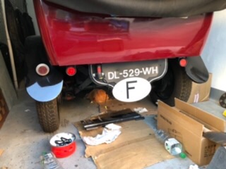

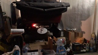

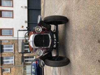

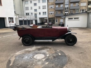

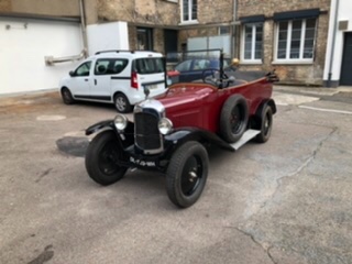

Je suis désolée de revivre cette ancienne thread, mais après tout ce temps la voiture a fait du progrès. En plus je pense que c’est une modèle très rare - c’est une B2 avec châssis et volant B10, carrossée par un autre fournisseur. C’est un torpédo commerciale, caisse en bois avec deux portes adroite et le portail en arrière. Je pense que ça pourrait être une fabrication Driguet, mais j’ai pas d’évidence concrète.
Un autre utilisateur a eu une voiture identique après la description, mais car c’était en 2008 les photos sont plu visibles... Je vais poster un lien plus tard.

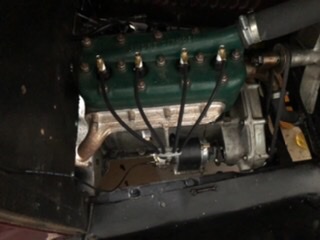

Pour le moment, la voiture est revenu à son état d’origine sauf le carburateur 26AHD que je vais remplacer avec un 26MHG et l’indicateur de pression d’huile. Après ça, c’est que une réfection cosmétique qui m’attend...
