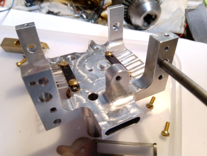

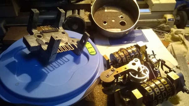

- un ensemble support pignon pour compteur kilométrique Jaeger :
les flèches rouges de la photo montrent bien les craquelures du Zamac .
Au démontage une colonnette a cédée
Exemple de support en cours de validation, les protos nécessitent quelques améliorations (ici les peignes ont été montés avec des vis pour permettre le redemontage).
Une première recette a été effectuée, les corrections sont en cours de traitement.
Rare sont les compteurs Jaeger en état.
Si certains sont déjà intéressé, ne pas hésiter à nous le faire savoir en MP au club : C4 C6 Historique club.
Plus nous serons nombreux plus le prix unitaire pourrait être attractif.
A noter que ce support est identique pour les compteurs Jaeger à fond noir.
