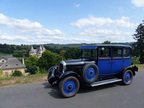

Re: Support de roue de secours b14
Sur la mienne j’en ai une de chaque côté, ce n’est parfait pour la mécanique mais ça va quand même (si besoin pour une intervention plus lourde la roue est vite retirée).

Jidebe, est-il possible d'avoir des photos plus précises sans la roue comme sur la dernière photo ? Surtout pour les fixations. Merci beaucoup
Jidebe
Oui c’est possible mais pas tout de suite car je ne suis pas sur place en ce moment. Dans 15 jours je serai de retour. La voiture est à Lille maintenant, pas très loin de chez toi.
