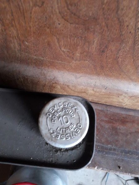

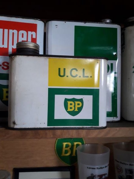

bonjour,
l'additif existait autrefois, ca s'appelait de l'huile haut de cylindre, ci joint la photo de ce que BP commercialisait en 1960. une dose pour 10 litres d'essence.
je pense que les autres marques faisaient la meme chose!
jy
jy
