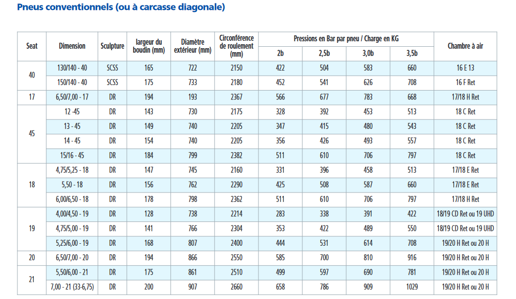

Quelle est la pression de gonflage pour une B14 G Torpédo avec pneu 13x45
Merci de votre réponse

Voilà ce que dit Michelin
