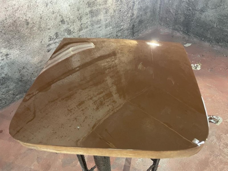

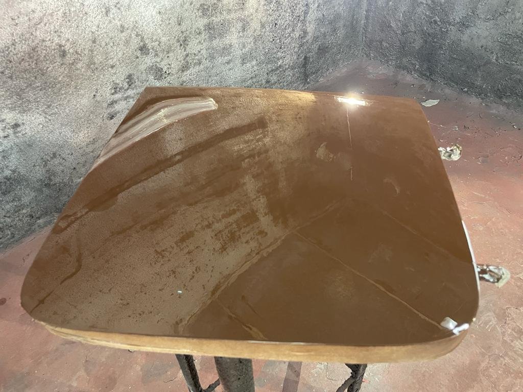

Re: choix couleur
merci david pour ta réponse
mais on teste la peinture ........

Re: choix couleur
Ça a l'air très bien !
Si tu tiens à la conformité à l'origine, les garnitures intérieures étaient assorties donc il conviendrait de les faire marron aussi.

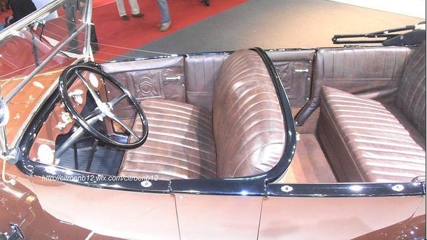

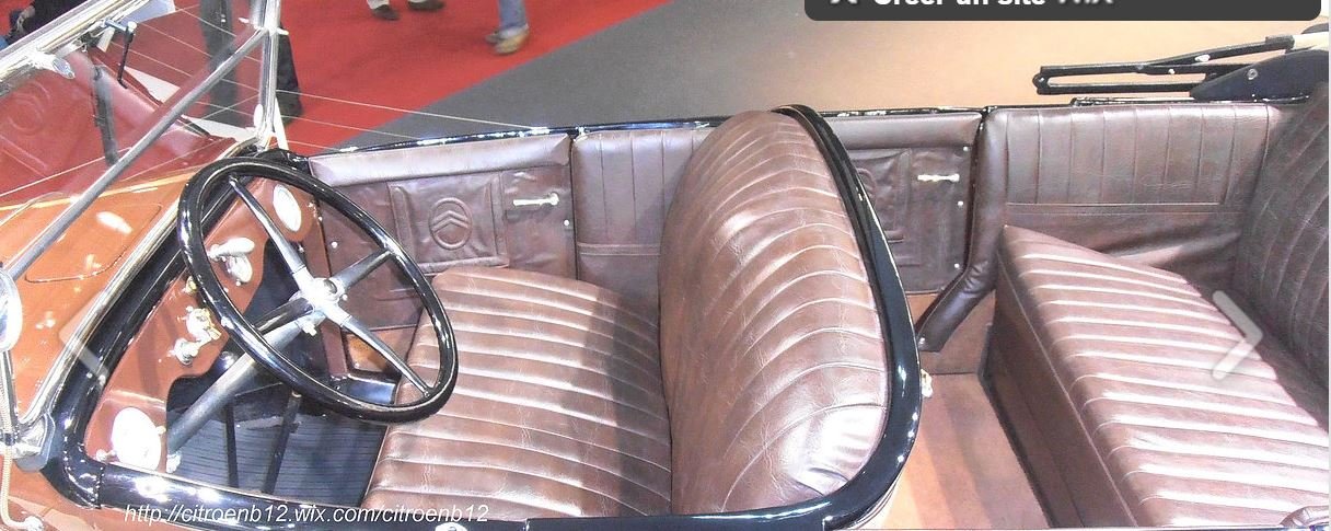

Re: choix couleur
En principe, avec la carrosserie havane, la sellerie devrait être marron.
A voir sur un nuancier ce qui te convient le mieux comme association simili/moquette/carrosserie.
Il faut penser à la ceinture de caisse en noir.
Voir par exemple la B12 torpédo du conservatoire Citroën :

Re: choix couleur
oui la ceinture en noir j'y avais pas pensé
merci pour la photo

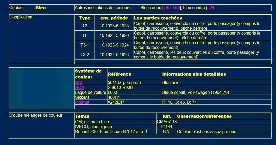

Re: choix couleur
Bonjour Patrick,
Pour les Citroen 5HP, le nom de la peinture est BLEU CANON (voire même BLEU CANON de FUSIL).
Qui correspond à un RAL 5011 , norme scandinave NCS S8010-R90B .
Correspondance peinture de voiture L630 (Volkswagen) https://code.peinturevoiture.fr/33540.html
Voilà le tableau pour les 5HP : On voit aussi du RAL 5008, ou du RAL 7016, qui ont sensiblement le même aspect chromatique, mais plus pâle.
Maintenant, est-ce que les Citroen B2 utilisaient le même bleu ???
