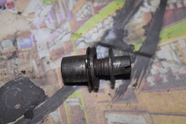

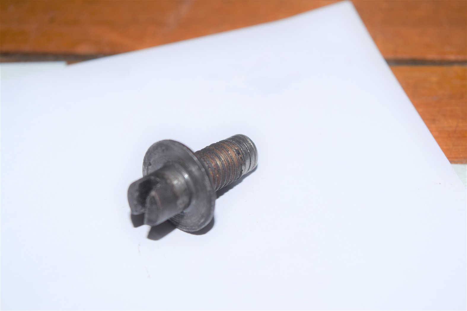

Bonjour les spécialistes.
J'essai de remonter la B14.
J'ai un souci, en voulant régler le serrage des ressorts de l'embrayage, je me suis rendu compte que des vis étaient bloquées et d'autres, une partie du filetage était mort.
J'ai essayé des fournisseurs, je n'en n'ai pas trouvé !
Comment régler ce problème ?
Merci.
JFA
JF Adnet

Tu parles des vis qui n'ont pas de "vraie" tête la fente étant directement au bout du filetage, si c'est le cas à priori ce sont les mêmes que sur AC4.

Si j'arive à envoyer les photos, cest ça !

Re: Embrayage B14
C'est aussi la même sur les AC4.

Re: Embrayage B14
Message par ADNET JF »
Merci, c'est bon à savoir.
J'ai réussit à toutes les démonter, une avec 1cm le filetage mort, les autres étaient grippées, elles tournaient dans le vide, les rondelles d'arrêt n'arrêtaient plus rien !
Elles sont noyées dans du dégrippant on vera demain, pour tout remonter, j'ai trouvé une presse pneumatique, ça va être un plaisir je crois.
Merci pour la réponse.
JFA.
