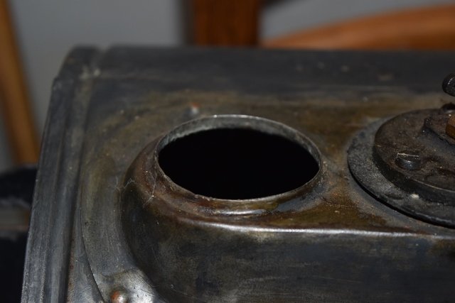

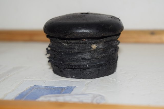

Bonjour les ami,
Je voudrais utiliser un bouchon de reservoir plus joli pour ma B14 Torpédo !
Voilà ce que jai :

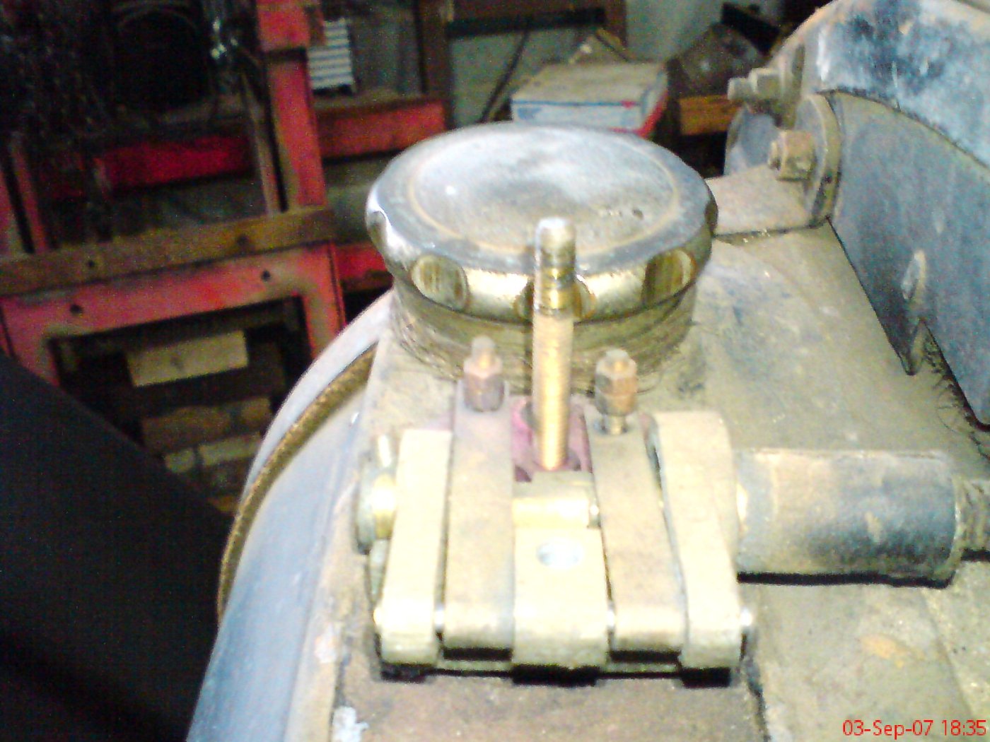

Il faut remonter la collerette du réservoir qui manque et tu pourras monter le bon bouchons.
Evidemment il faut démonter le réservoir et le dégazer correctement avant de pouvoir souder...
Désolé pour la qualité de la photo, mais je n'avais que ça en stock pour une G

Merci pour la reponse.
Pour rehausser la collerette, c'est possible, le réservoir a été démonté et vidé il y a quelque mois et a été aéré.
Le bouchon de la photo est un bouchon a visser ?
J'ai cherché chez les marchands, Il me faut le tube à souder qui va avec le bouchon !!
Je vais aller voir en casse.

Pour te dépanner monte un réservoir temporaire comme un bocal de direction assistée moderne.
Pour ta collerette regarde sur le boncoin il y a régulièrement des réservoirs, attention à bien en prendre un de G.

schum22 a écrit : 02 nov. 2022, 20:02 Pour ta collerette regarde sur le boncoin il y a régulièrement des réservoirs, attention à bien en prendre un de G.
Pourquoi j'ai dit G alors que sur ta photo c'est clairement un réservoir de F....
D'autant plus que tu as dis ailleurs que tu as une jauge à huile du tout premier modèle (donc B14 "tout court").
