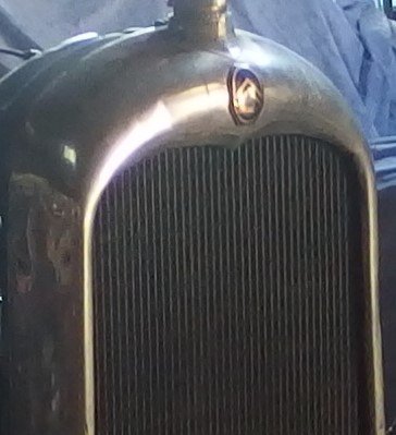

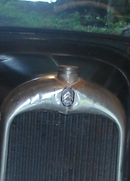

J'avais refait "l’émail' de l’écusson avec de la résine colorée destinée aux émaux a froid. Ça se trouve dans le genre de boutique tel que "Rougie et Ple"
J'avais conserve les reste qui tenait, et je n'avais pas refait le nickelage préalable.
L'avantage, ça ne coûte pas cher, et c'est réversible, ça se fait a froid
Un bon coup de polish au "miror" et hop, on a un écusson correct.
Mes photos ne sont pas top, ce n'est pas ca que je visais quand je les ai faites...

Oui, je n'avais quasiment plus d’émail non plus, cf première photo.
L’émail se gratte très bien un fois craqué.
Après c'est plus si tu veux d'abord faire nickeler le support métallique, ça, je pense que ça se fait avant émaillage (et sans émail restant)
Si c'est juste pour remettre le bleu, l’émail a froid fonctionne. Il faut travailler en couche mince, et polir gentiment pour ne pas enlever le nickelage.
