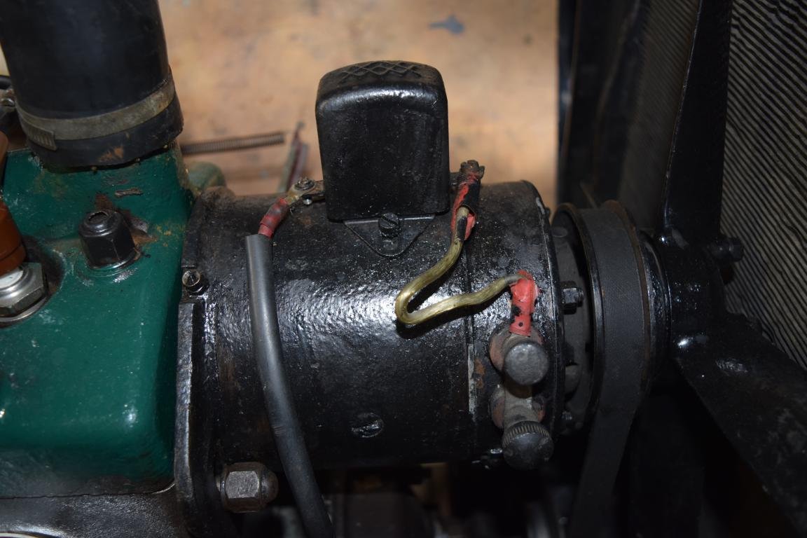

Bonjour, merci pour ta réponse.
Je n'ai jamais démonté la dynamo, pour moi tant que ça fonctionne, d'autant que moi et l'électricité on n'a jamais fait bon ménage.
Je vais essayer de te mettre une photo, je ne sais pas pourquoi le forum est en anglais ?
Le régulateur de traction 6v a l'air identique, quel risque et comment contrôler si cela fonctionne ?
Merci.

Re: Régulateur conjoncteur disjoncteur
Adnet a écrit : 29 mai 2023, 10:43 Re bonjour,
Voilà cz que j'ai trouvé en neuf.
https://www.ebay.fr/itm/304831815556
JFA
Ce n'est pas un Conjoncteur/Disjoncteur de traction, c'est un C/D générique, c'est très bien pour ta 10hp
Adnet a écrit : 29 mai 2023, 09:51 Je vais essayer de te mettre une photo, je ne sais pas pourquoi le forum est en anglais ?mini_DSC_0004.JPG.

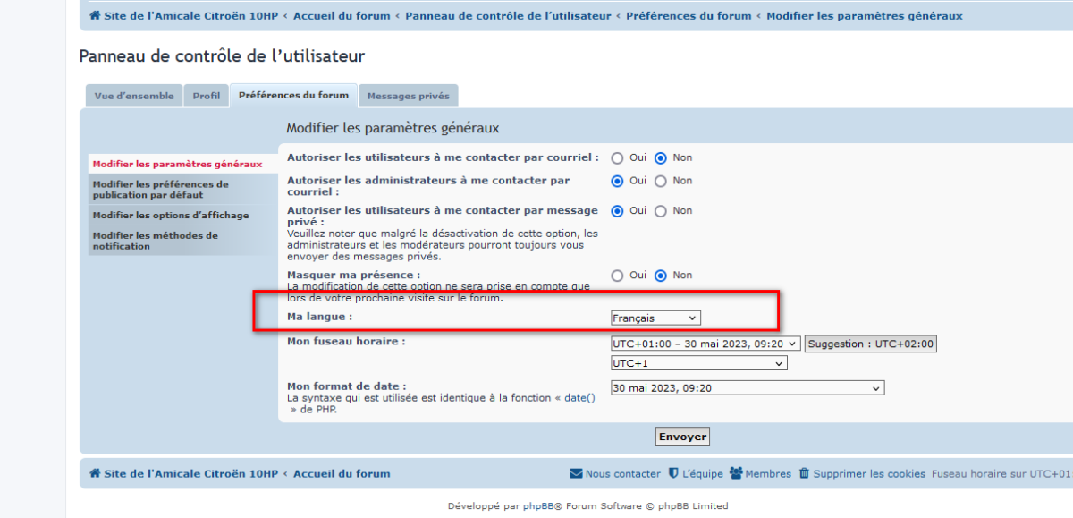

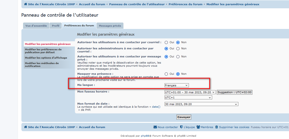

J'ai essayé d'accéder à Modifier les paramètres généraux !!!
Je ne suis pas très jeune, mais je n'y arrive pas !
Accueil OK mais pas Accueil du forum !
C'est peut-être réservé à ceux qui gèrent le forum.
Adnet a écrit : 30 mai 2023, 18:44 J'ai essayé d'accéder à Modifier les paramètres généraux !!!
Avec ce lien directement ucp.php?i=ucp_prefs&mode=personal
