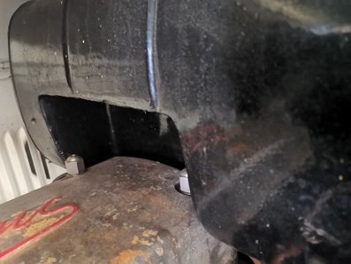

Oui, et en plus j'ai fait une modification au réservoir pour pouvoir sortir le cache culbuteurs.......
Des que je peux je te mets une photo....
11 BL 1953
404 Cabriolet 1967
Re: Réservoir d'essence B14G
Ton autonomie doit être alors largement réduite, même si je vois que la version que tu as découpée est en 34 litres alors que celle tu avais d'origine est en 30 litres.

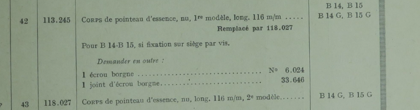

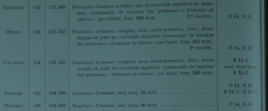

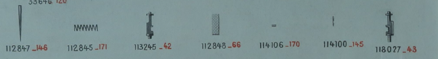

C'est ça que tu cherches, effectivement j'en ai souvent vu avec l'écrou borgne grippé sur la vis cassée.
christian
Messages : 495
10HP car : B 14 G
Message par christian »
Oui c'est exactement ça qu'il me faut.
... J'ai aussi le même catalogue que toi mais j'ai pas la nomenclature des pièces. Peux-tu me faire voir la première pages de ce catalogue pour voir à quoi ça ressemble ?
