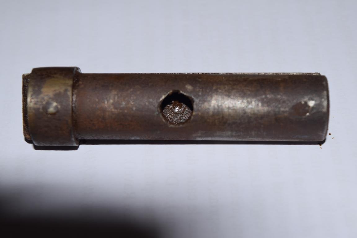

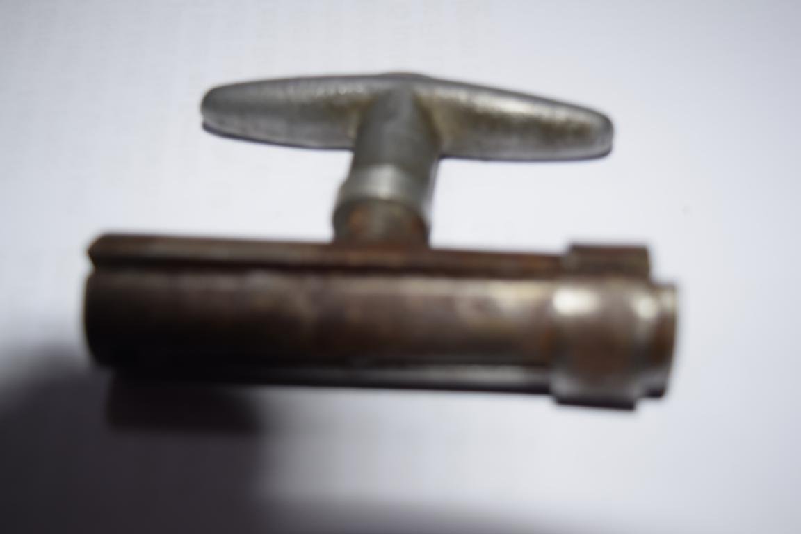

Bonjour à tous, c'est un "écrou" qui sert à bloquer le demis pare brise de ma B14 torpédo

Tu cherches quoi?
L'écrou, la vis papillon?
Si c'est l'écrou au tour ça se refait.

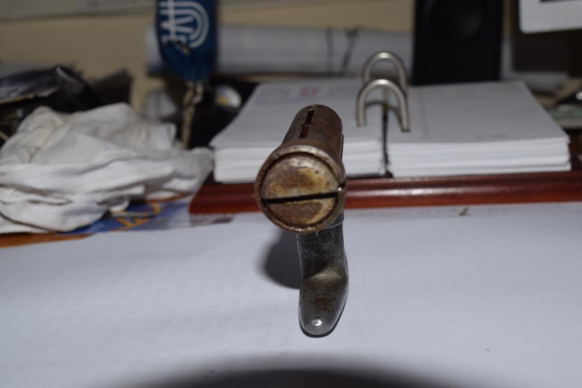

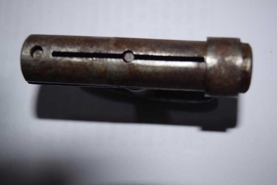

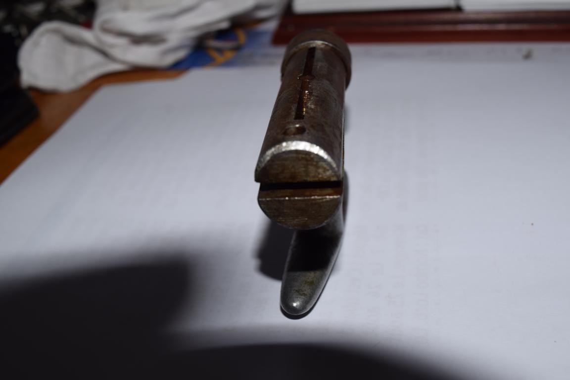

La pièce est plus complexe, elle est en deux parties, fixées par un bague, elle même fixée par une goupille, à l'autre extrémité, autre goupille. Le trou de la partie supérieure est fileté, la vis pousse l'autre partie ce qui serre le tube du pare brise qui lui est fendu.
Pas facile d'expliquer.

D'autres photos !
Long : 80mm, diam 17mm.
Dans le stock de l'amicale dans les pièces de pare brise ?
Par hasard !
