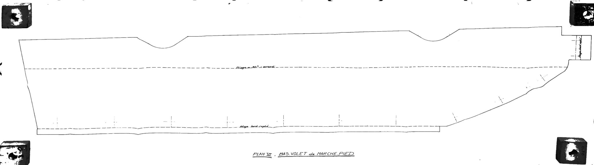

Bonsoir Christophe, la tôlerie me fait moins peur que le bois :P , j'étais dans la metallurgie le pliage de la tôle ça va, mais il faut des cotes :P
J'ai quelques plans à l'échelle 1 par exemple le bas volet de marche pied, mais il me manque les cotes de pliage

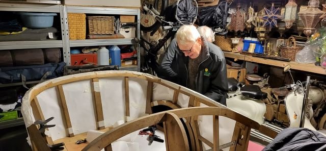

Ca y est on est partis on commence à déshabiller la dame, une question est ce que l'arrière à le même arrondi que le dossier avant, le nôtre nous parait sain donc si pour la forme de l'arrière on peut s'en inspirer, les plans que nous avons ne sont pas assez précis
Merci Dom

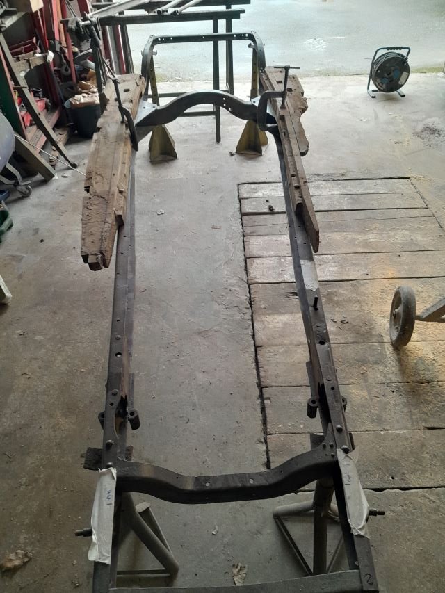

Grace à Guillaume et Pascal, j'ai pu bien avancer, j'ai les cotes du châssis bois, et on a fait des gabarits papiers / carton de la boiserie
20240211_104831 Chassis bois R.jpg [attachment=0]424595166_10231059964192569_3666852004364784002_n.jpg
20240211_104831 Chassis bois R.jpg (113.48 Kio) Consulté 26511 fois
Re: Arrière B2 1924
Le plan que tu mets montre un arrière droit. L’arrière d'une B2 est arrondi.
Es-tu sur du plan?

Ah bonne remarque, par contre sur la voiture en cours de restauration sur laquelle nous avons fait nos tracés, l'arrondi te semble t'il ok? Je ferais une photo du "patron" que l'on a fait en "vue de dessus"
J'avais une question, sur ce plan, l'angle arrière est de de 28° les mesures que l'on a faites, (triangle rectangle) me donnent 15° c'est quoi pour toi le bon angle?
Merci Dom
