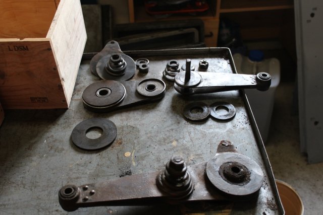

je restaure les amortisseurs a friction sur ma B14. Quelle matière utiliser pour les rondelles de friction?
Merci pour votre aide

Bonjour sur ma C4G j'avais utilisé un bois exotique genre niangon
amort avant.JPG (64.19 Kio) Consulté 11447 fois

Ok et qu'est ce que cela a donné comme résultat ?

On trouve les rondelles en neuf, dans a peu près tous diamètres/épaisseurs, chez les vendeurs de pièces pour anciennes. Le bois, une fois gorgé de graisse/huile, ce n'est pas terrible. Ce type d'amortisseur a continué d’être utilisé longtemps sur les caravanes et remorques.

le résultat est satisfaisant
