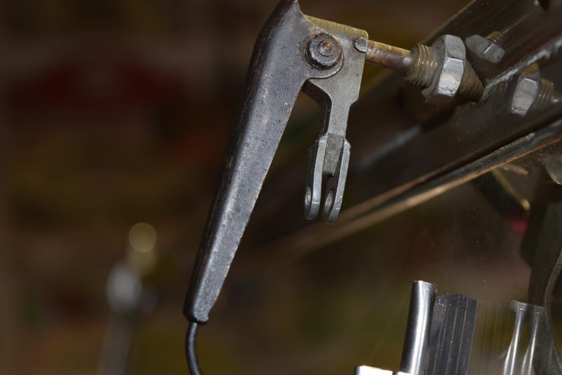

Salut les amis et spécialistes.
Je deviens un pro de l'électricité, j'ai réussi à faire fonctionner mon balais !

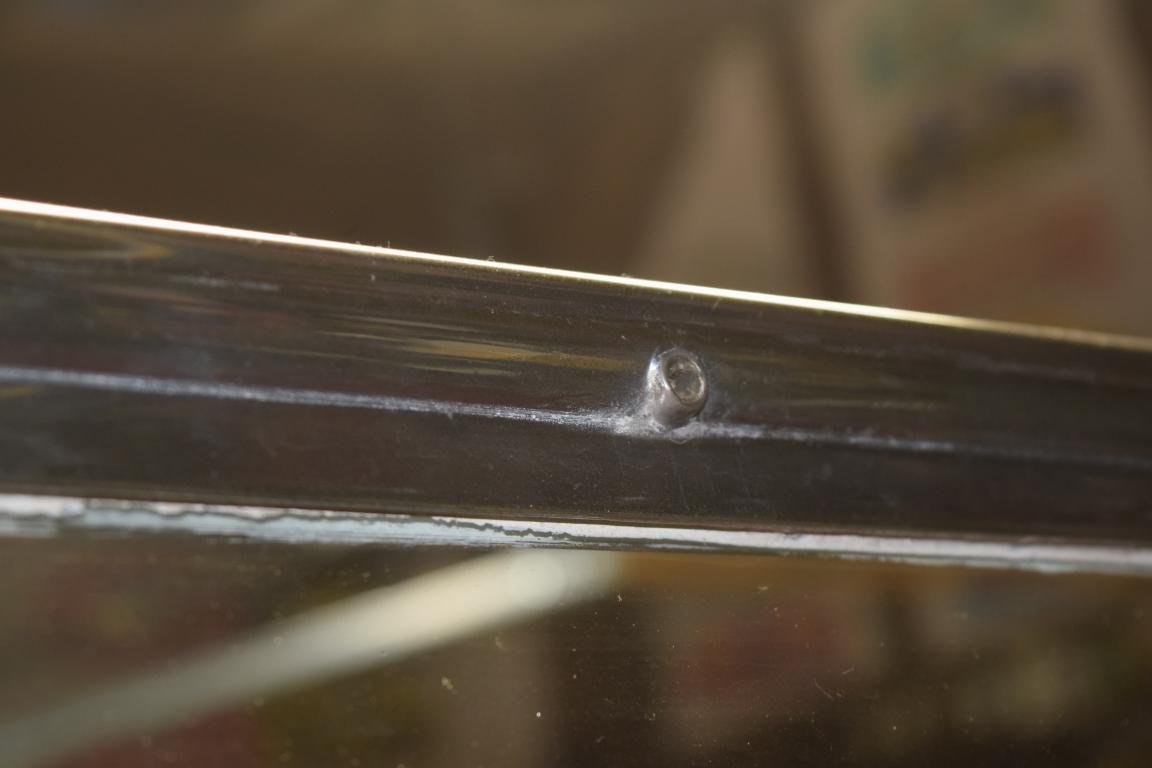

Je me suis rendu compte qu'à l'original il n'était pas seul sur le pare brise (voir photos).
Quelqu'un peut-il m'expliquer le système de trigle et le balais de droite.

Oui tous les cadres de pare-brise de torpédos avaient 2 perçages mais rares sont ceux qui ont même un seul essuie glace.
Sur ma voiture (une commerciale) je n'en ai pas, et sur un autre cadre que j'avais en stock il y en avait un seul manuel.
Pour moi seules les torpédo "luxe" pouvaient avoir un essuie glace électrique ou à dépression et du coup peut-être avec une bielle pour renvoyer le mouvement sur un balai à droite.
D'ailleurs je ne vois pas trop comment peut passer le fil électrique (ou le tuyau) proprement pour aller du compartiment moteur au moteur d'essuie glace.
