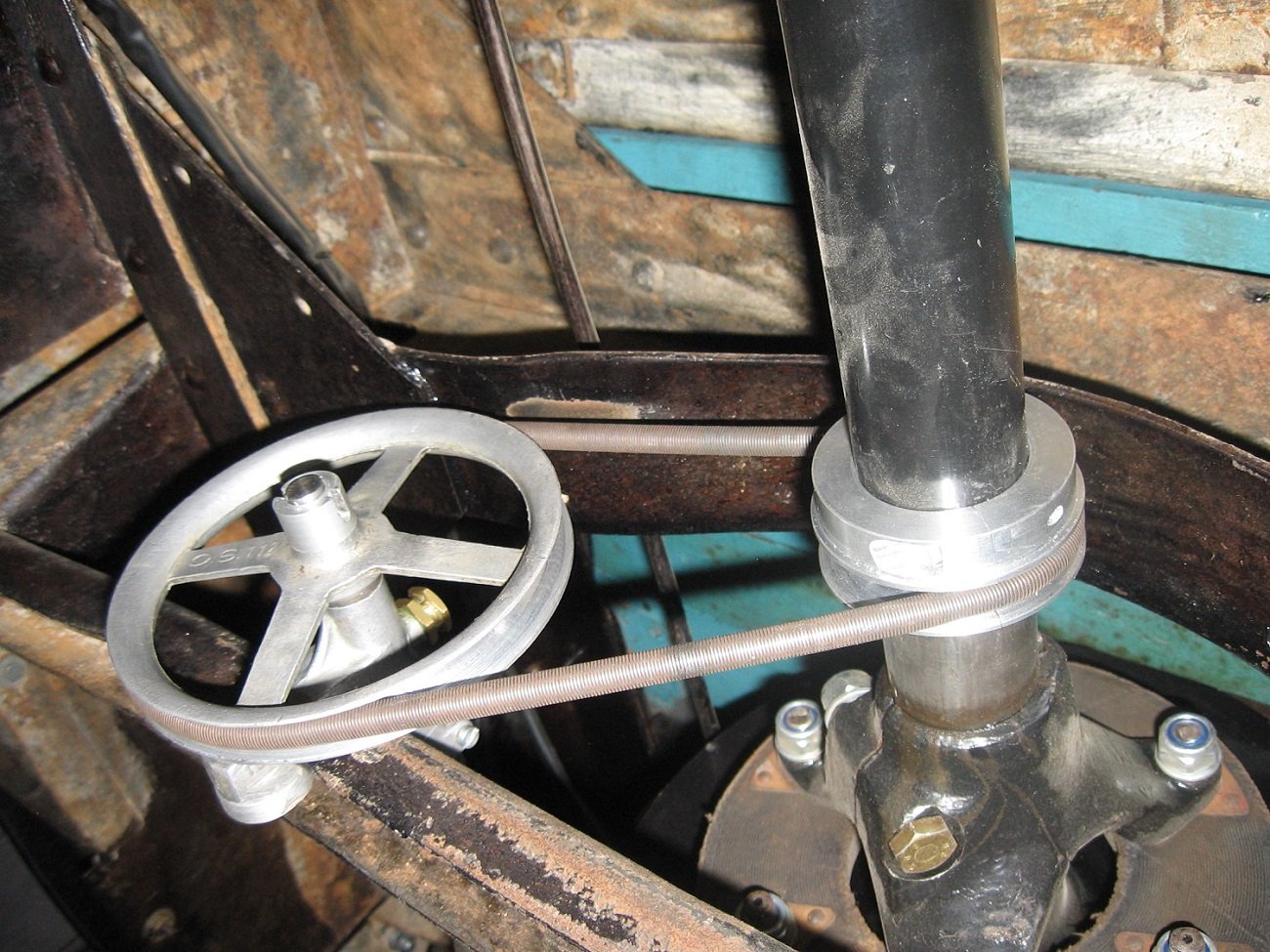

As tu branché ton système, sur tes photos il manque la courroie, et la vitesse indiquée au tableau de bord correspond t elle à peu près à la vitesse réelle?
Bonne journée!
Messages : 353
Re: Entrainement de compteur de vitesse pour B2
Oui, il est relié. Je ne suis pas resté en courroie d'origine, qui était fermée avec une sorte d'agrafe. J'ai tout simplement utilisé un morceau de durite, de diamètre 8 de mémoire, collée à la loctite, avec une petite longueur de fil électrique inséré et collé lui aussi à l'endroit de la jonction.
Si ton arbre n'est pas encore monté, tu peux même utiliser des courroies toriques du commerce, il en existe de toutes tailles.
Même sur mesure. https://www.123courroies.com/174-courro ... esure?p=16
Pour la précision du compteur, elle peut ensuite se régler: tu notes à une vitesse donnée suffisamment élevée (50kms/h) la vitesse donnée par ton compteur, et en même temps la vitesse donnée par le GPS de ton portable (maps).
Puis tu décales le point zéro de l'aiguille de la valeur de l'écart, en enlevant et remettant l'aiguille. Ca peut demander un peu de temps, de doigté, et plusieurs ajustements.
Mais on arrive à quelque chose de correct. Par contre, sur ces vieux compteurs mécaniques, tu n'as pas la précision sur toute la plage de vitesse. Si tu arrives à quelque chose de pas mal de 40 à 70 kms/h, en dessous c'est plus aléatoire.

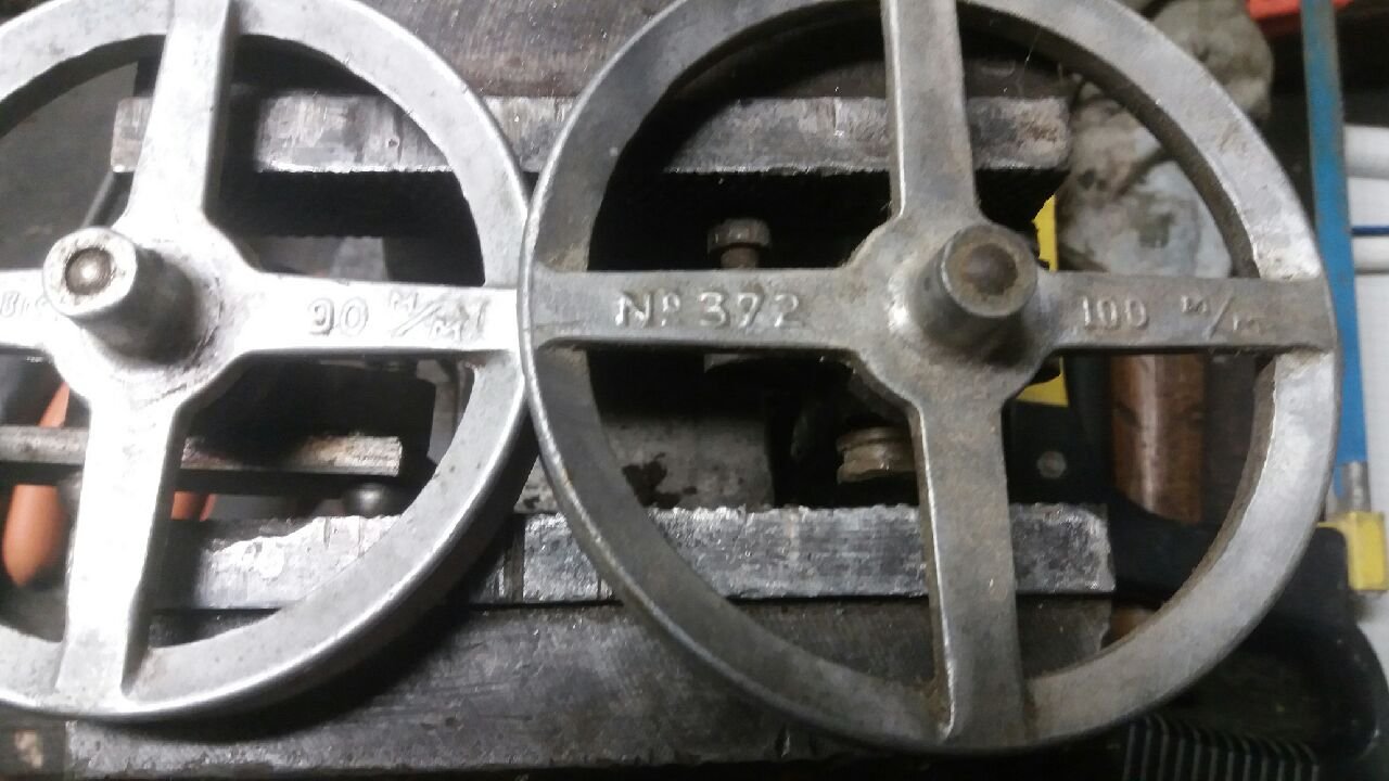

Je viens de recevoir cette photo avec 2 entrainements. Celui de gauche fait 90mm en fond de gorge, et celui de droite 100mm en fond de gorge. Ces diamètres sont différents de celui indiqué par Laurent.
Messages : 353
Je ne sais pas d'où viennent tes entrainements. Mais si le fond de poulie de l'arbre d'entrainement fait respectivement 51 ou 56 mm, le ratio sera conservé par rapport à une poulie de 90 ou 100 mm. Il ne faut pas être trop strict: on n'est pas là dans des tolérances faibles...
Les poulies des arbres d'entrainement sont absentes. Aucune idée des dimensions qu'elles peuvent avoir.
