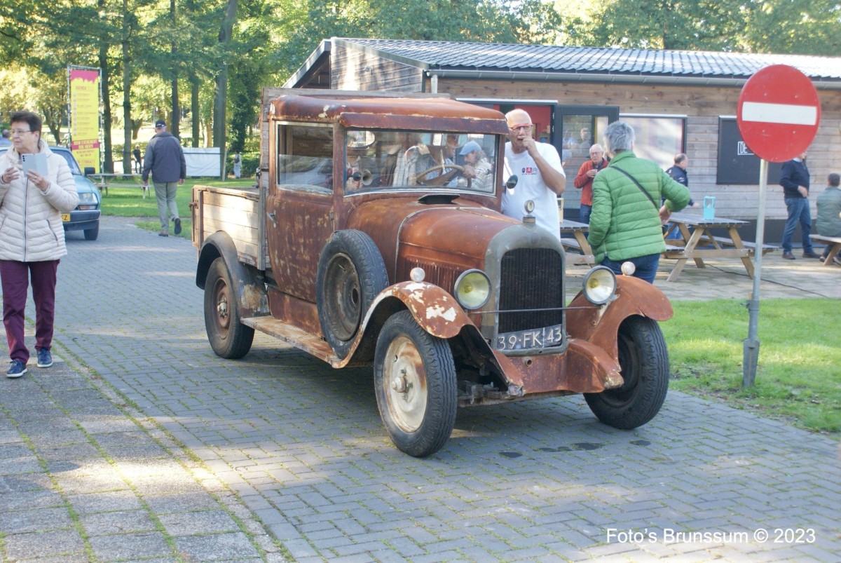

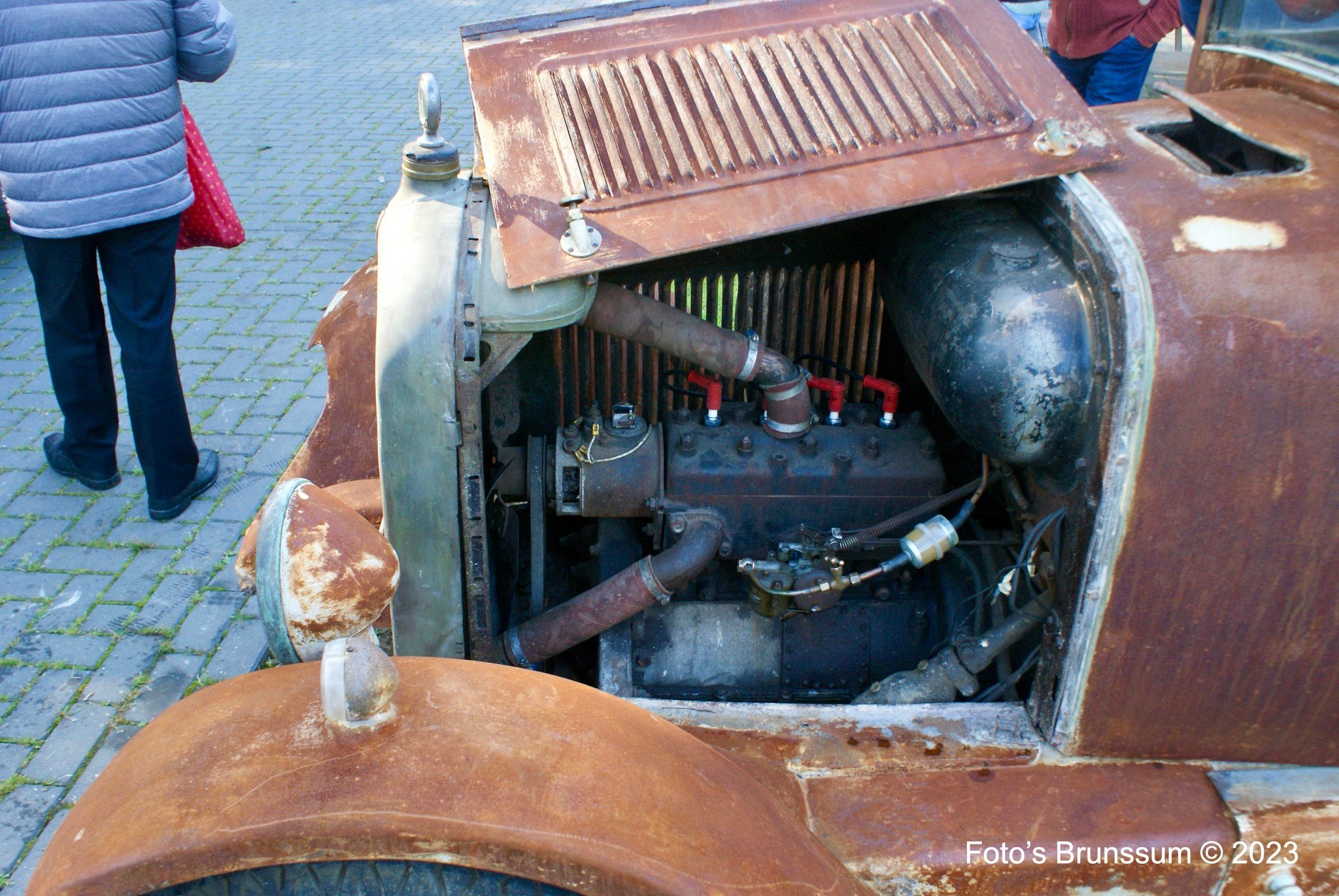

Bonjour les amis. Un copain a acheté une camionette B14. Helas sans papiers, mais aussi pas une plaque constructeur. Le numero du moteur est lisible.
Le question il y a une endroit sur le chassis ou peut etre frappé une numero. Je sais que il y a tres peu de 5HP qui ont une numero frappé dans le chassis sous le radiateur je crois.
Amicalement Fer

La plaque constructeur est fixée sur la plancher côté passager et donc quand ce dernier est pourri la plaque disparaît.
Pas d'autre endroit pour trouver un numéro de série.

Dommage, le numero du moteur peut etre assez de trouver du information chez le conservatoire Citroen?

C'est clairement une B14G de fin de production avec son capot spécifique.

Oui Nous avons trouvé ca aussi...
Il n y a plus une indication sur la vehicule. Pas des numeros d'immitriculation peints ou frappés aucune plaque, rien. Apart du numero moteur.
