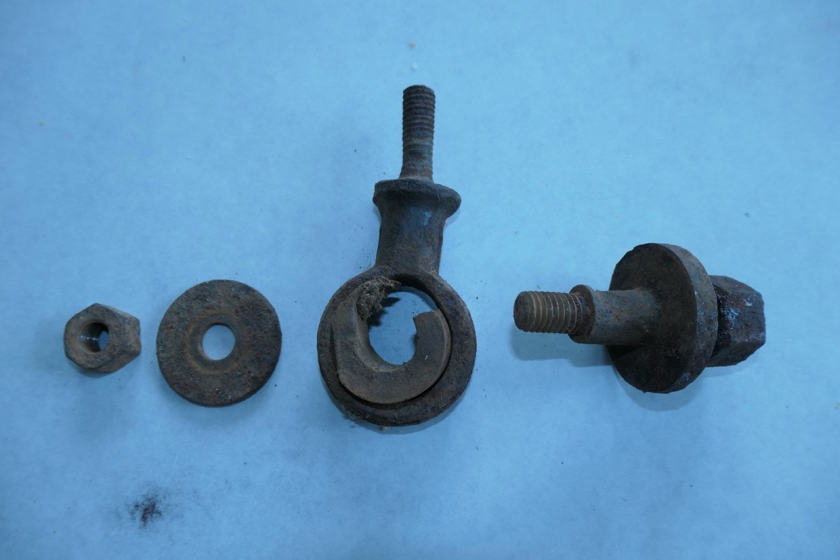

J'ai regardé pour restaurer mes support de radiateur et j'aimerais savoir ce que vous avez fait pour la partie centrale de l'oeil.
Dans le catalogue des pièces détachées je crois que c'est la ref 11160 appelée "Anneau plastique de suspension de radiateur" diamètre 31 hauteur 19 sachant que le support est alésé à 30 et fait 17 mm d'épaisseur.
Quand je regarde ce qu'il reste dans les miens cela ressemble à une matière dure de couleur brun clair un peu comme le médium. Donc je pense que ce n'est pas d'origine.
Qu'avez vous trouvé sur vos supports ?
Avez vous posé des silentblocs en caoutchouc ? Si oui lesquels ?
Voici une photo Ch.

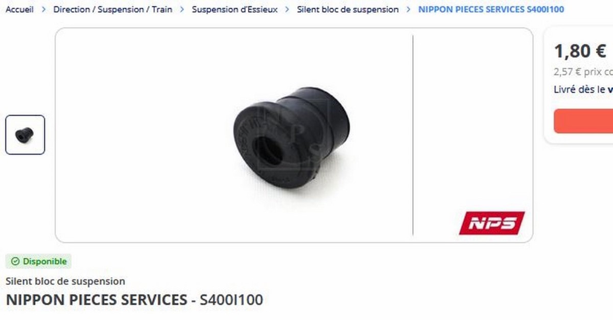

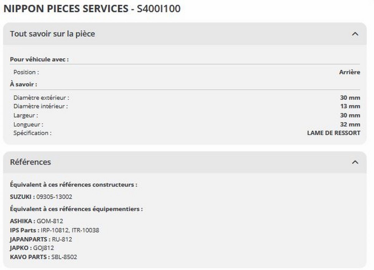

J'ai trouvé des silentbloc qui peuvent certainement convenir pour le radiateur.
Ils n'ont pas de bagues acier comme ceux d'origine.
Ils font diamètre 13 intérieur mais j'ai essayé de monter les axes de diam 14 et c'est bon
Il suffit de les recouper en longueur pour qu'ils fassent l'épaisseur.
Voici les ref sur photo

Merci Christophe pour l'info.
