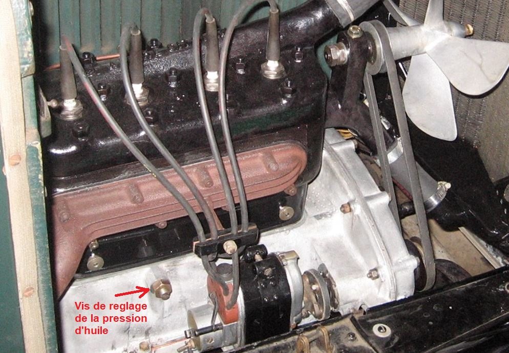

Il y a trop de pression d'huile sur ton moteur, il faut débloquer l'écrou, et dévisser la vis de réglage progressivement. Momo 69

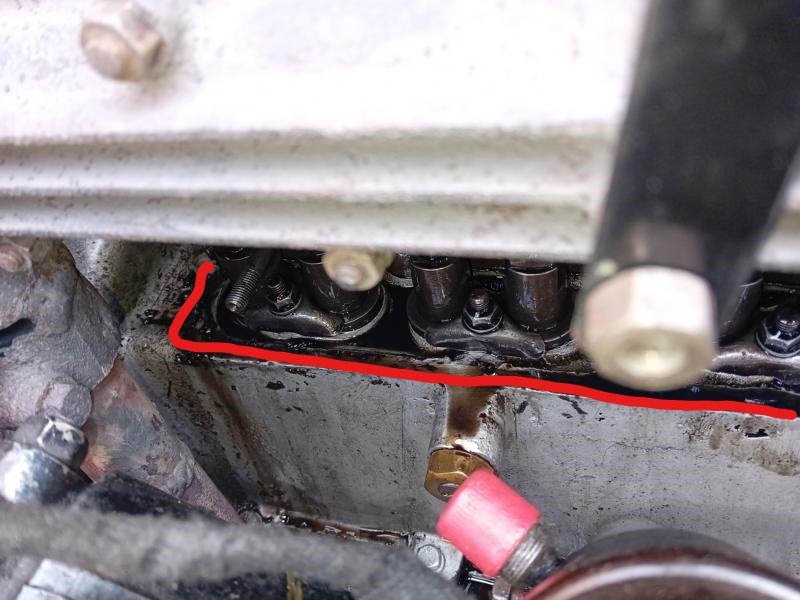

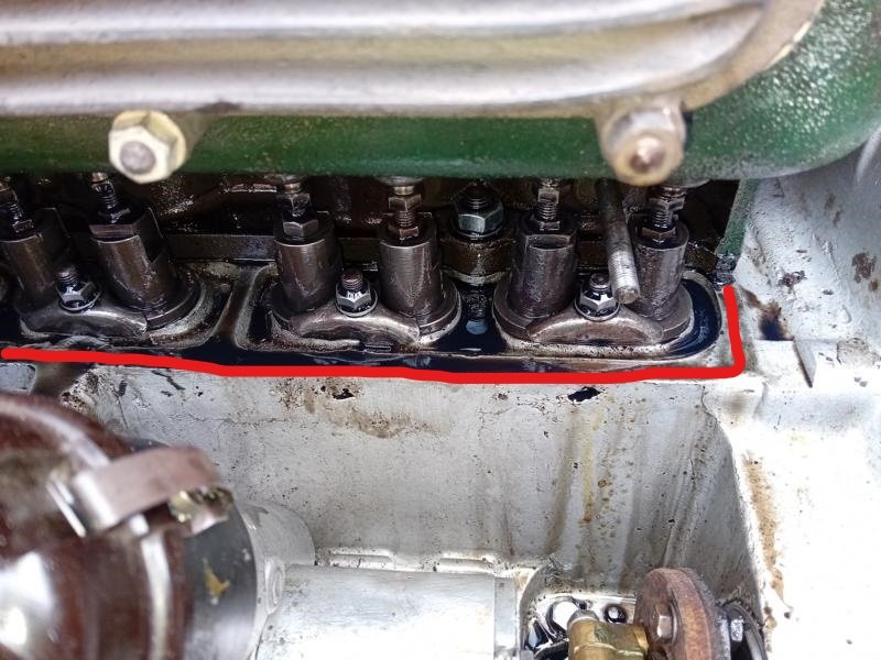

J'ai aussi vérifié d'où vient l'huile avec le couvercle ouvert, on ne voit pas d'où vient l'huile. J'ai tenu un morceau de papier sur les valves et il y avait beaucoup de petites gouttes. Lorsque le couvercle est installé, il coule vers le bas et remplit la chambre.
Je retirerai le moteur en hiver et augmenterai un peu le niveau d'aluminium pour que l'huile ne s'écoule pas vers l'extérieur.
J'ai marqué cette étape sur la photo ! Qu'ils savent tous ce que je veux dire.

On peut percer deux petits trous, supplémentaires, de 3 mm, pour faire redescendre l' huile dans le carter.

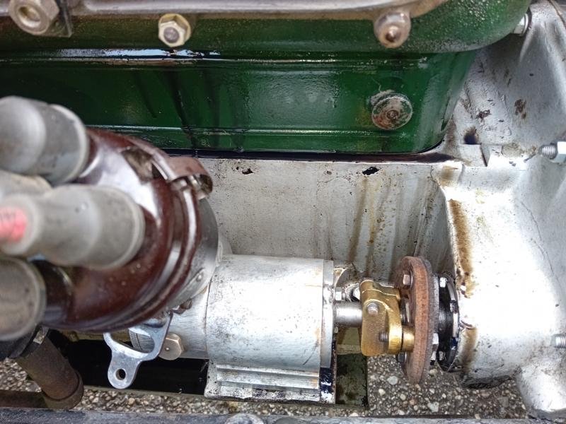

Merci pour le conseil. Je recommencerai l'hiver prochain. En ce moment, j'ai installé une plaque de récupération d'huile pour qu'aucune huile ne coule sur la route.

Juste une remarque sur la 2 eme photo K800_20240408_143132 (2), on voit que la vis de réglage de la pression d'huile est au réglage maximale puisqu'elle ne dépasse pas la tète de l'écrou.
Gros écart par rapport à la mienne, mais le ressort peu aussi être plus faible que sur la mienne.
