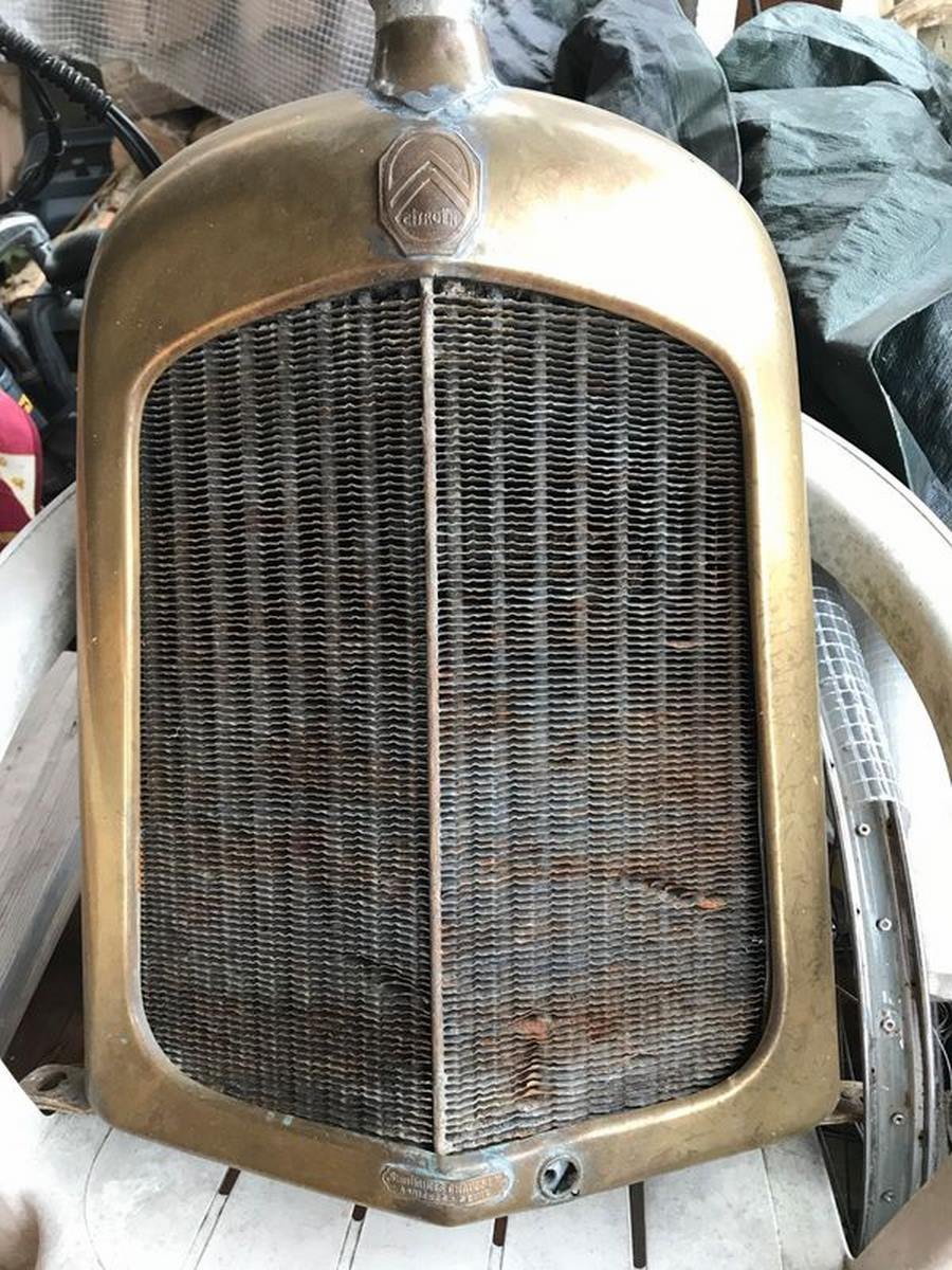

Est-ce que quelqu'un sait de quelle voiture est ce radiateur ? Le vendeur dit que c'est un radiateur de B12 ?
La calandre semble être effectivement être une calandre de B2, B10 ou B12

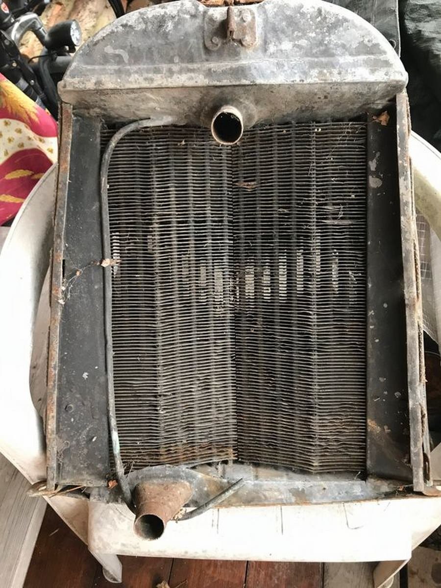

Mais pour le radiateur, de face peut-être mais de derrière je n'en ai jamais vu comme ça. Il n'a qu'un tuyau en bas et le faisceau n'est pas en V simple mais plutôt en w.
Ch.
Ch.

j'ai récupéré une B2 avec un radiateur comme ca, il avait été installé un moteur de B14F.
Re: Radiateur différent
Sauf que sur toutes les B14 le radiateur est plat.
Je trouve qu'il y a beaucoup d'étain en bas coté passager, la seconde sortie aurait été bouchée?
La sortie existante a également été modifiée.
Le radiateur de la B12 est légèrement plus haut que celui de la B2 ; environ 2,5 cm au niveau de la calandre.
On ne trouve rien de spécifique sur ce faisceau différent, quels sont ses dimensions?

Pour moi c'est un radiateur de 5HP. J'ai le même, avec une seule sortie dans le bas, sur ma 5HP 3 places décalées de 1924.
Bonne journée
Bonne journée

Oui effectivement cela doit être un radiateur de 5HP.
Ch.
Ch.

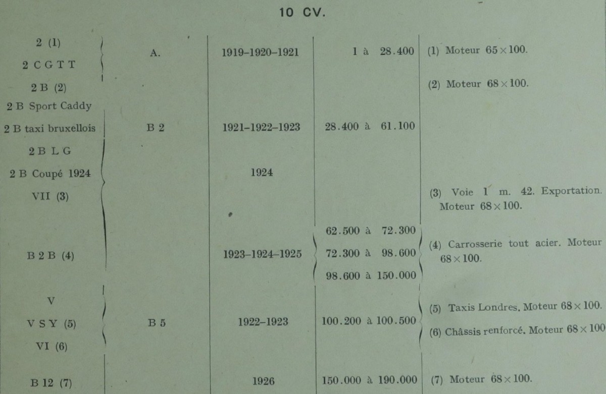

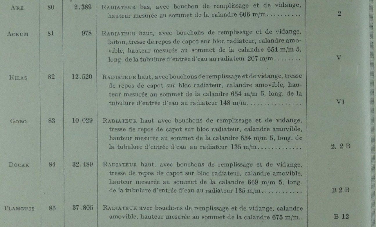

Pour savoir si 5 hp ou 10hp b2 ou b12 , il faut la hauteur.
Il arrive de voir un radiateur a une seule sortie quand on les modifie pour monter une pompe a eau
Crdlt
