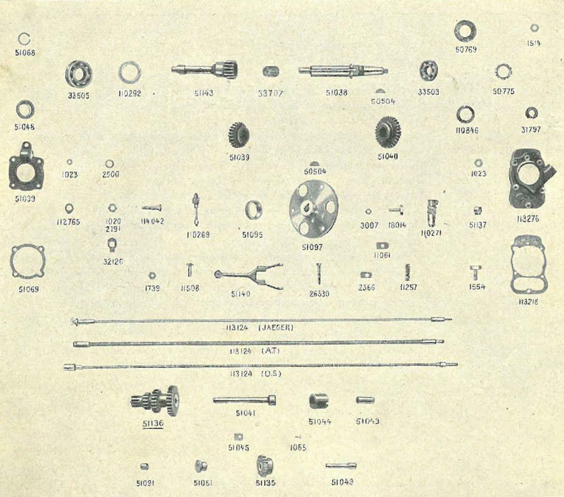

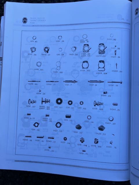

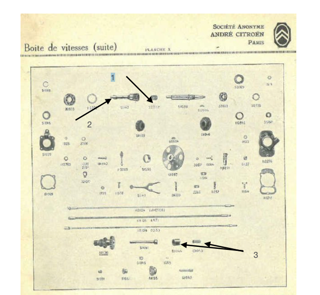

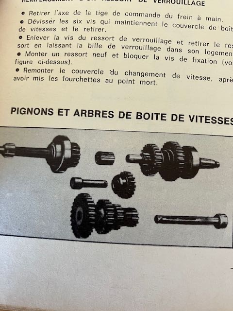

Bonjour J'ai terminé la restauration de mon B14 de 1927 mais j'ai un problème avec la boîte de vitesses, il y a un bruit de roulement qui disparaît lorsque vous appuyez sur la pédale d'embrayage, il revient immédiatement lorsque vous retirez la pression. Je pense que c'est peut-être le roulement de l'arbre intermédiaire ou le roulement qui se trouve à l'extrémité de l'arbre de la boîte de vitesses entrant dans le moteur. Tous les roulements principaux sont neufs. Cependant, je n'ai pas pu trouver le roulement à aiguilles et j'essaie d'identifier s'il y a un roulement de l'arbre intermédiaire... Mes pièces contiennent la photo de tous les composants mais la page de liste avec la description et les numéros de pièces est manquante !! Je joins une photo du catalogue de pièces de reproduction

Re: B14 1927 boite de vitesse un Bruit!

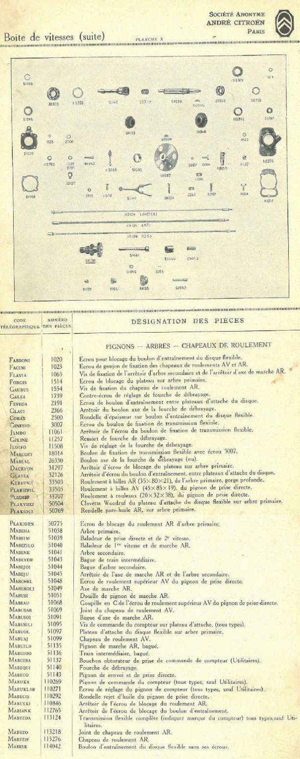

La nomenclature B14G
Extrait du AC695 B14G 1928

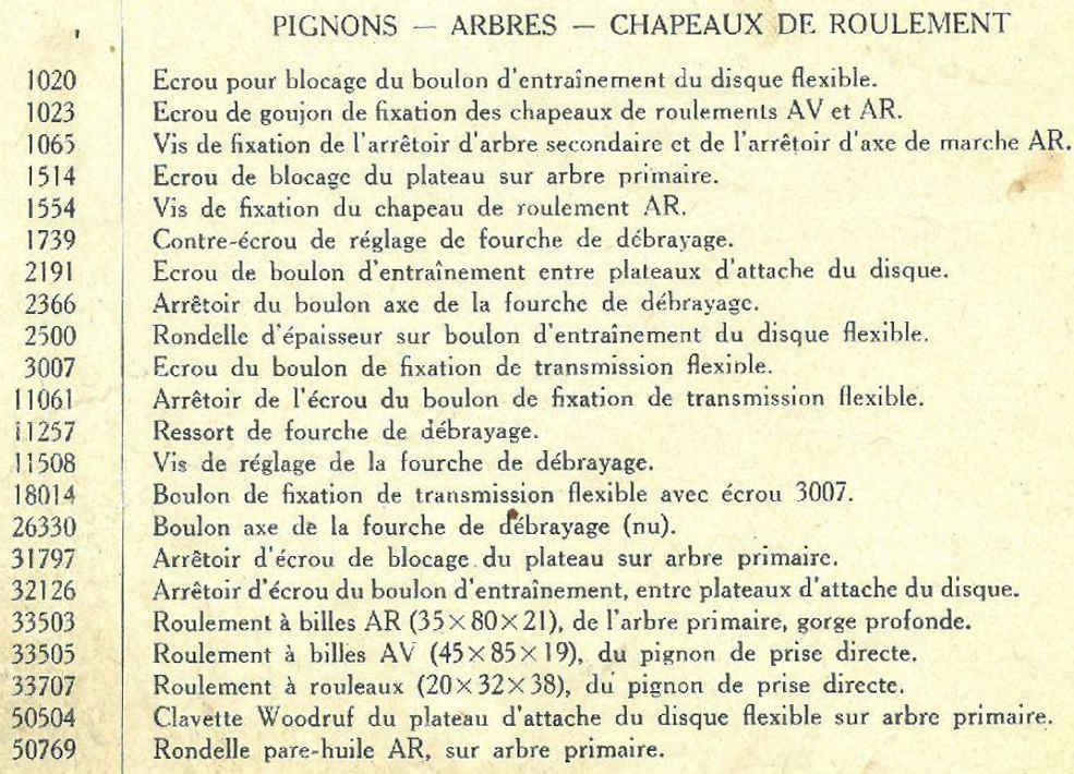

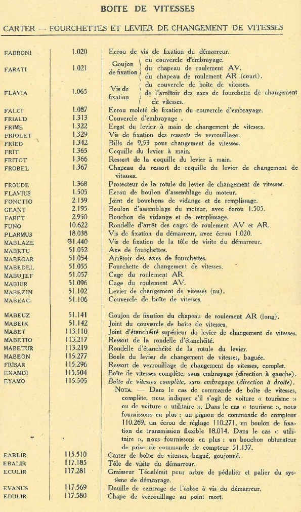

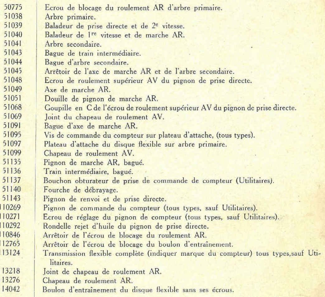

Merci beaucoup Seb.
La résolution ne me permet pas de lire les numéros de pièces sur les schémas/photos, peux-tu me donner les numéros des pièces 1 et des 2 pièces numéro 3.
Est-ce qu'un roulement s'adapte également à l'extrémité de l'arbre au numéro 2.
Je n'arrive pas à le localiser, il s'adapterait au vilebrequin.
