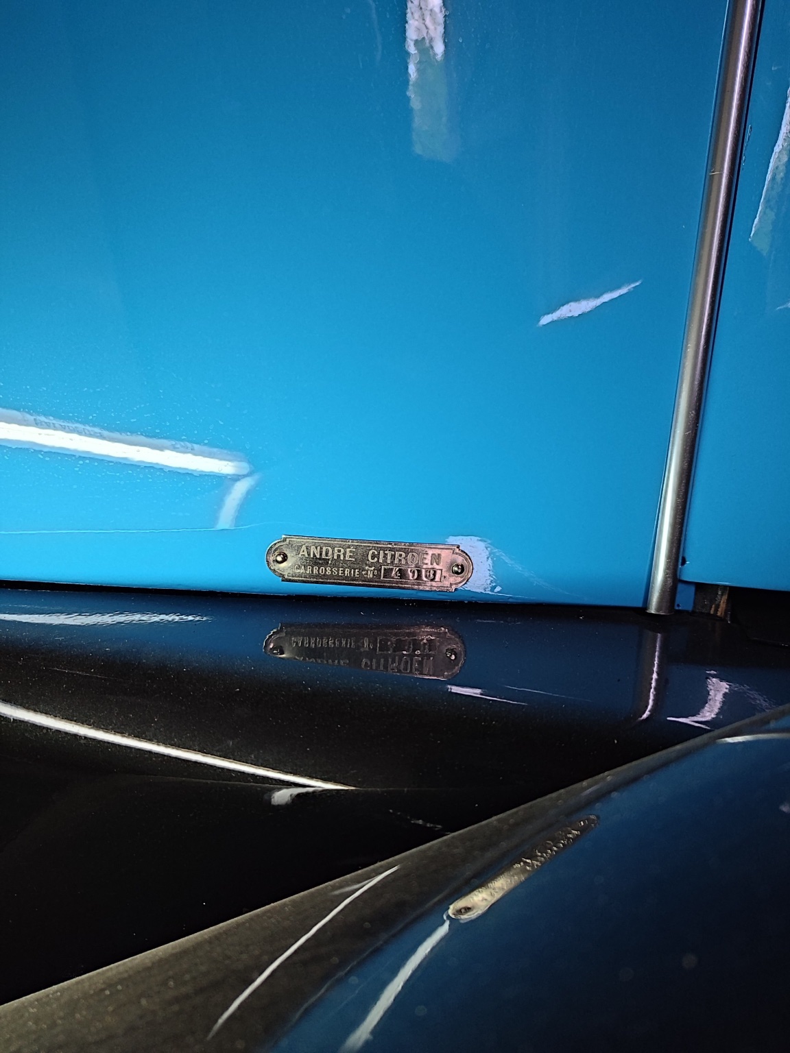

Quelqu'un peut-il me dire où cette plaque doit être située sur une torpedo B2 ?

bonjour Tony,
La plaque carrosserie se situe en bas de l'auvent sur la partie droite de la voiture. Elle est fixée par deux pointes nickelées, comme la plaque d'ailleurs, à 2 cm ( axe de perçage) en partant du bas, un premier trou à 11cm et l'autre à 18 cm en partant du bord de la tôle de l'auvent.
J'ai vérifié sur deux auvents que j'ai pour pièces et on retrouve bien les deux petits trous. Cette plaque est très souvent manquante sur nos voitures, pointée dans le bois de l'ossature et avec les années, elles se sont détachées par les vibrations et l'usure dues au temps.
Vérifie sur ton auvent, tu dois retrouver les deux trous.
Le numéro de carrosserie se retrouve aussi sur certains éléments du véhicule ( montant de pare brise et diverses pièces en laiton).
Bonne restauration pour ta B2.
Loïc.

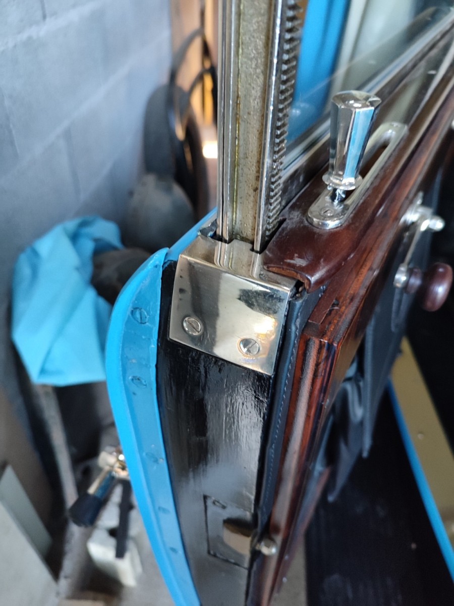

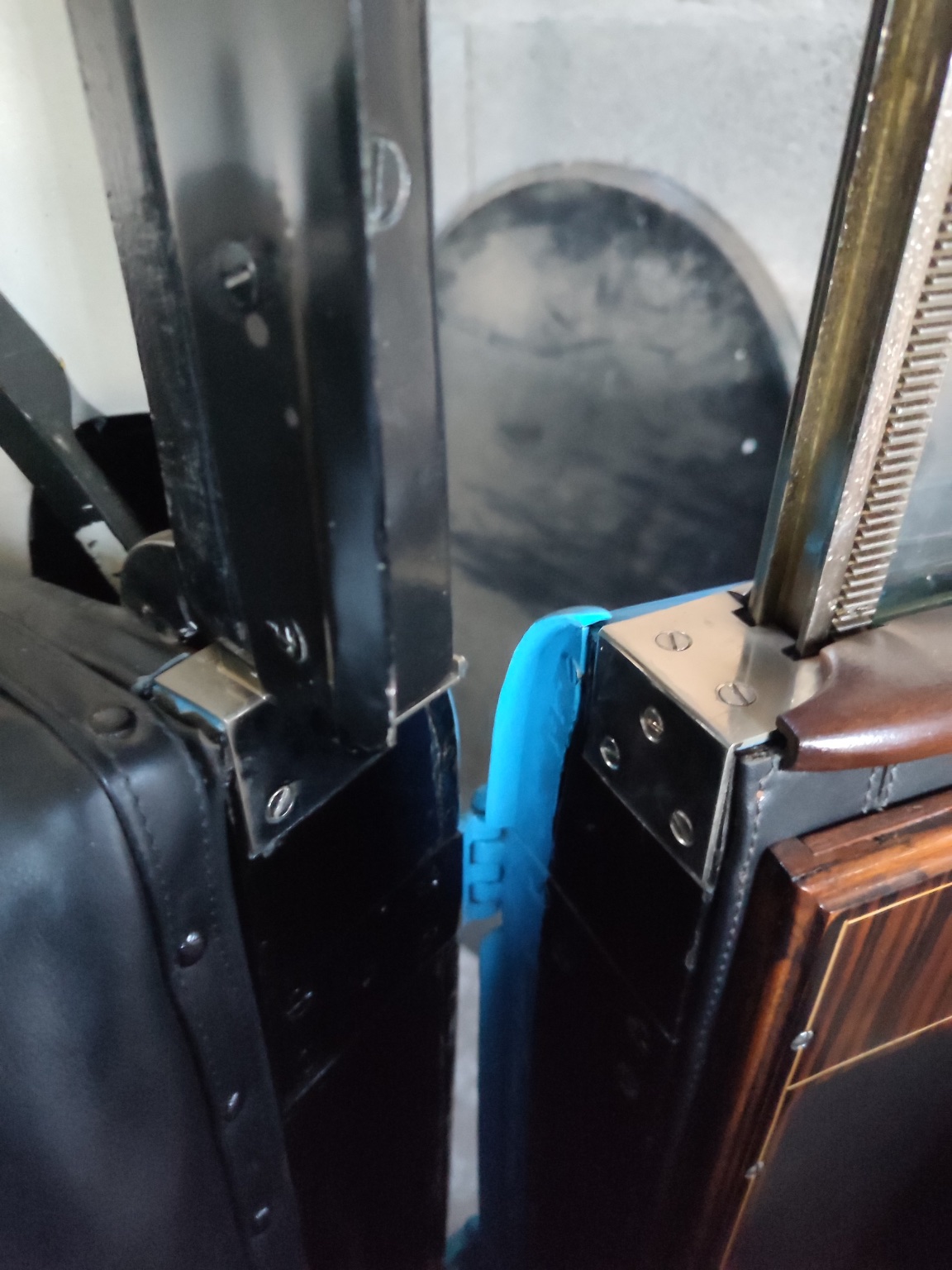

Bonjour Tony,
Ma voiture est un cabriolet et donc sur les montants de porte, j'ai des équerres en laiton nickelé qui guident la vitre lorsqu'elle descend dans la portière.
Sous ces équerres le numéro est frappé, ainsi que sur les montants de vitre de ces portières. Il y en a d'autres ailleurs mais je ne sais plus où.
Les numéros ne sont guère visibles autrement qu'en démontant la voiture.
S'il te manque une pièce qui doit être gravée, tu peux la refabriquer et avec un jeu de numéro à frapper, tu peux les refaire à l'identique.
Demain j'essaie de prendre une photo pour t'aider à mieux comprendre.
Cordialement, Loïc;

Bonjour Tony et bonjour à tous,
Voici l'emplacement des équerres de porte de ma voiture. C'est spécifique aux B2 qui ont des vitres qui descendent dans la portière et ta voiture n'a apparement pas cette finition.
Si tu démontes certaines pièces, vérifie si tu vois des numéros gravés.
Bon courage pour ta restauration.
Cordialement, Loïc.
