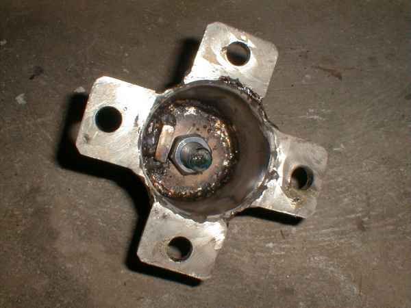

Tu peux lever le train arrière en passant un cric rouleur sous le pont en intercalant une planche, puis tu peux poser les 2 trompettes du pont sur des chandelles.
Attention pour sortir les tambours arrières il faut tirer fort, dans l'idéal en vissant un arrache solide directement sur le moyeu (et en gardant l’écrou sur la vis pour ne pas la déformer en poussant et surtout que le tambour ne soit pas éjecté). Une fois en tension un gros coup de masse sur l'arrache doit normalement aider à décoller le tambour.
Autre point : les tocs de roues sont à droite ou à gauche en fonction du coté ainsi que les écrous de moyeux.

Oui mais même pour les ouvrir l'arrache "adulte" est nécessaire

Re: Points de levage B14
Ca c'est mon arrache mais il n'est pas idéal car il se prend sur les tocs de roues
