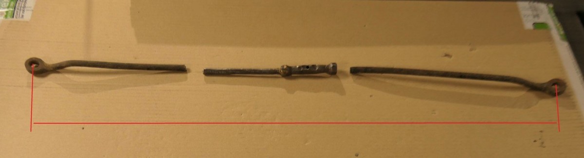

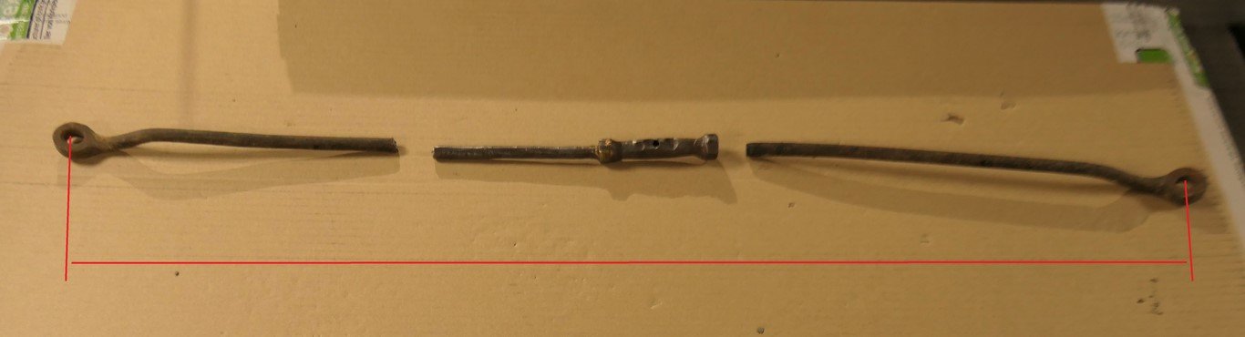

Est-ce que quelqu'un pourrait me donner la longueur des tringles d'accouplement de porte-phare de B2 svp ?
Il y en une avec pas à droite (ref 7936)
L'autre avec pas à gauche (ref 18569)
Mon ensemble est cassé et il manque des morceaux.
S'il était possible de me donner aussi la forme avec les rayons ce serait parfait car ce qu'il me reste est tout déformé, je ne sais pas si la tringle est courbe ou droite. Ch.

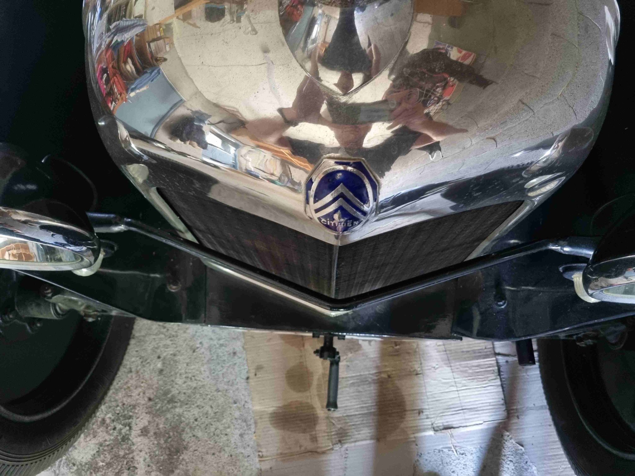

C'est curieux, sur ma B2 1923, il me semble que la tringle fait aussi office de support avant d'aile.
Son profilé suit celui du radiateur comme le montre la photo.
Et l'entraxe phares est de 720
Re: Tringle d'accouplement de porte-phare
Bonsoir Laurent,
Oui, tu as raison, la barre d'accouplement des phares sert aussi à rigidifier les deux ailes ensemble. Les supports d'ailes ont trop de souplesse et sans cette barre, si on appuie sur l'aile, elle s'affaissera forcément un peu.
Pour la dimension de la barre, cela dépend aussi des supports de phares, les miens sont différents des tiens. Il faudrait que Christophe mette une photo pour voir le modèle.
Loïc
Loïc

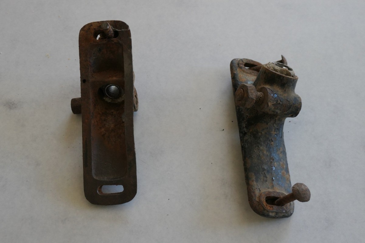

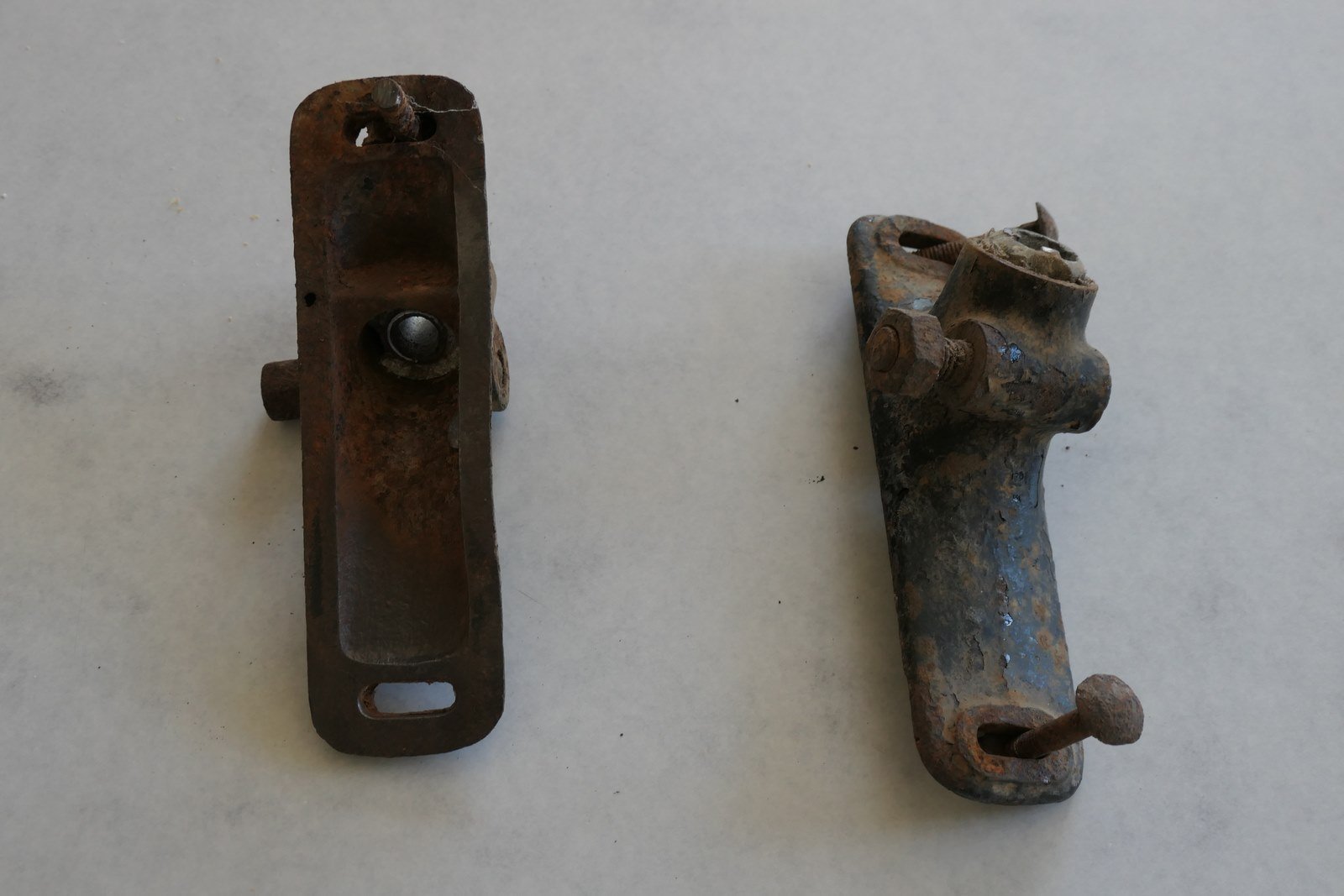

Mon model n'est pas ceux de la voiture de Laurent mais certainement comme ceux de Loïc.
Voici une photo des miens Ch.
Mes supports de phares sont bien comme les tiens, ils sont juste en aluminium.
Loïc
Loïc
