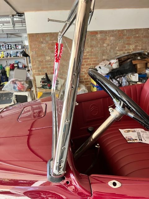

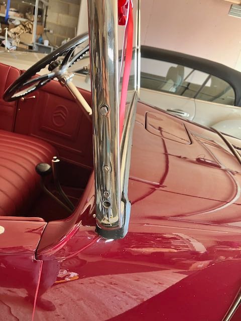

Quelqu'un sait-il à quoi servent les trous du support de pare-brise ?
Les photos montrent les côtés gauche et droit.
Je sais que certains des trous inférieurs maintiennent le cadre inférieur du pare-brise.

Oui certain maintiennent le cadre de pare-brise, certains servent à attacher les "micas" en toile qui protègent les passagers.
