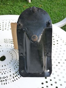

Pourras tu faire une photo plus précise du support de roue arrière?
En tout cas une restauration qui semble bien engagée.

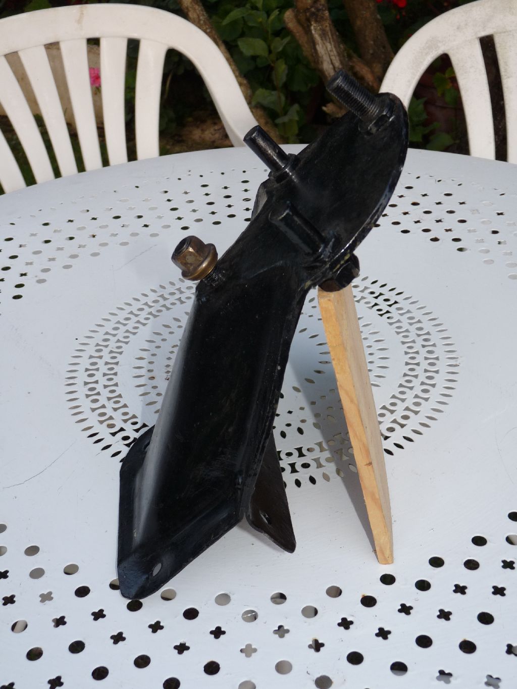

b14f restauration en cours
Message par bern78 »
salut seb ci-joint photos du support de la roue de secours j'ai du le demonter pour changer le goujon du bas qui etait cassé si tu veux d'autre photos je te les ferais parvenir
Messages : 3211
Non c'est très bien.

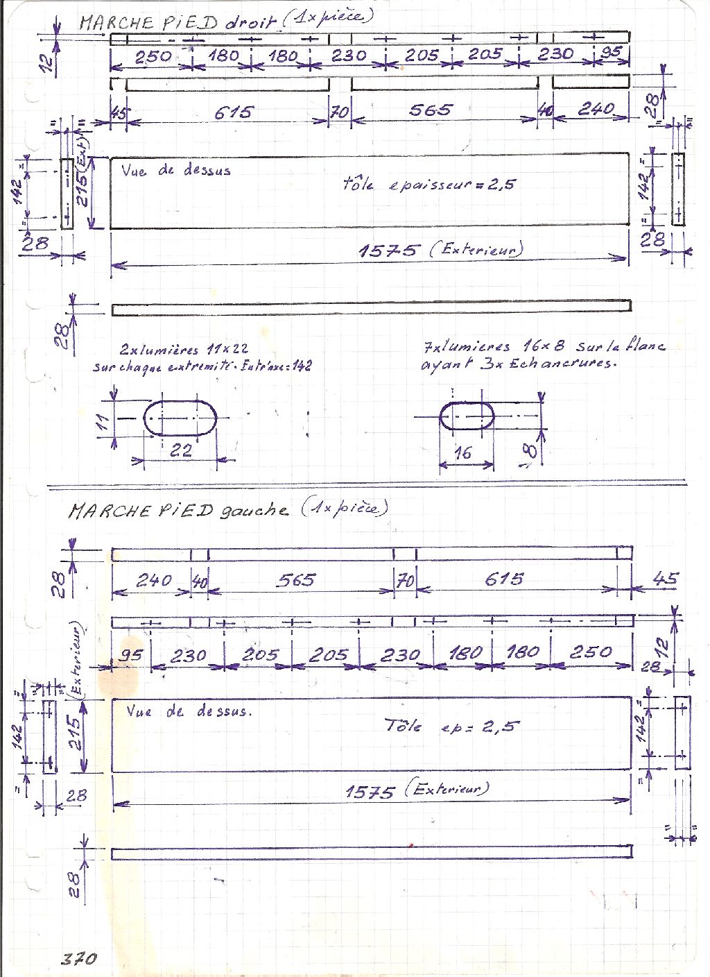

marche pied
Message par pilleux yannick »

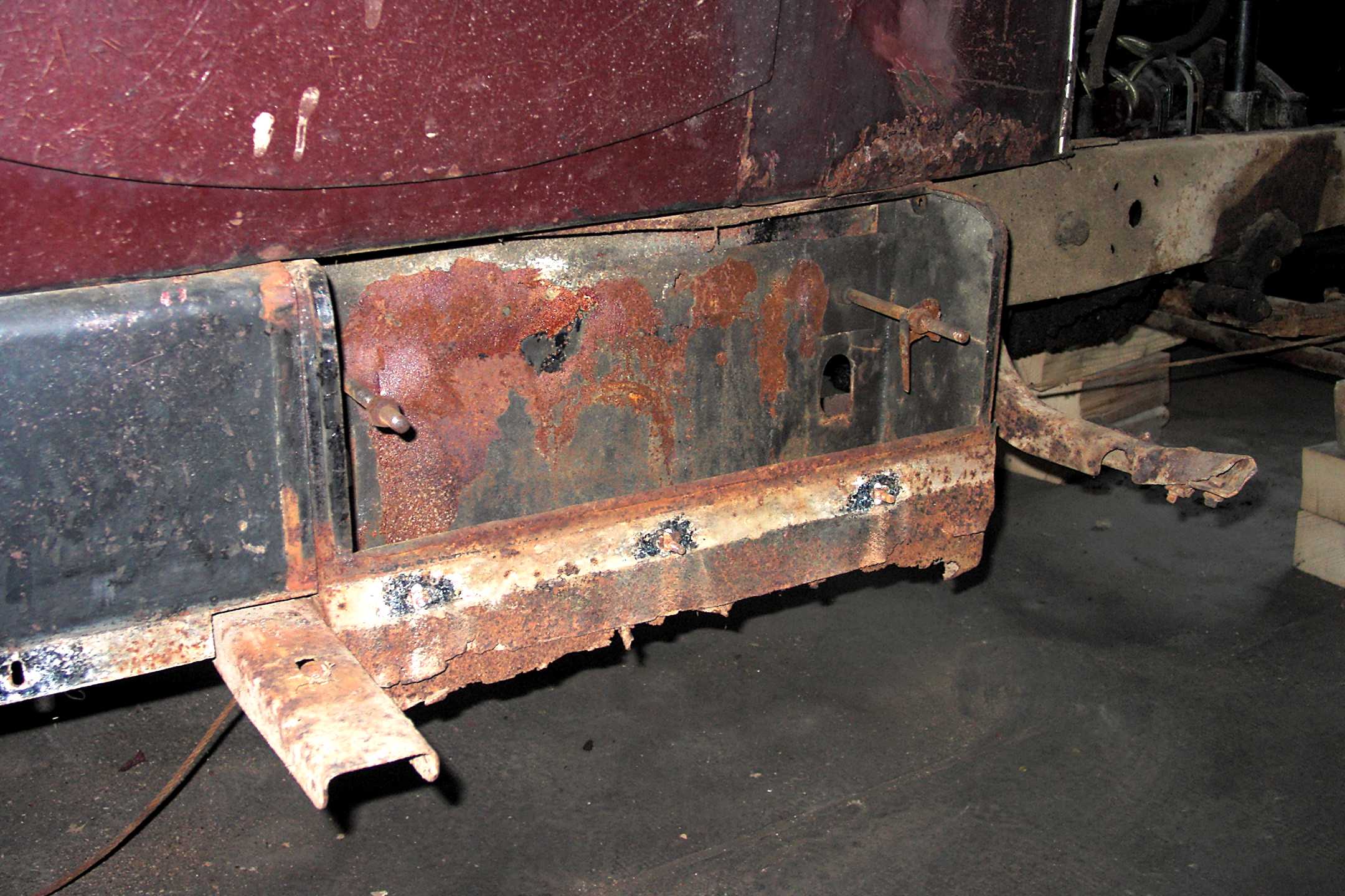

Bonjour Bern78
j'ai peu prendre des photos de marche comme promis les voici
yannick

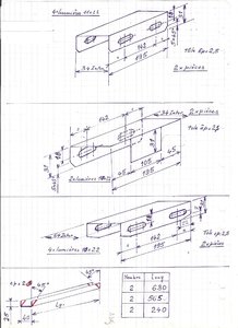

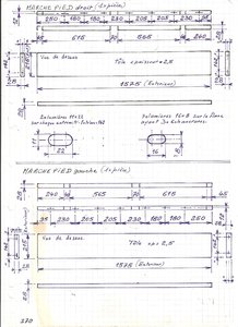

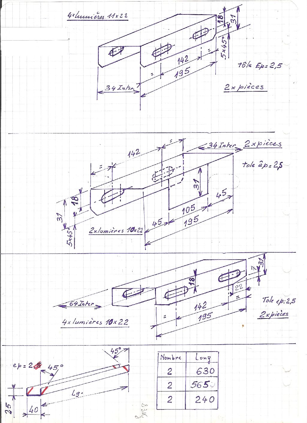

merci de tes photos yannick peux tu m indiquer l épaisseur de la tole ainsi que celle des renforts ,j ai egalement besoin de connaitre la dimension du retour en bordure de la tole tes marche pieds sont ils conformes à ceux d origine? je te remercie, de tes réponses.En ce qui concerne les photos de la boite et du démareur j ai une probleme je n arrive pas à les charger je vais refaire des photos et recommencer toute la procedure

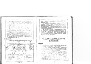

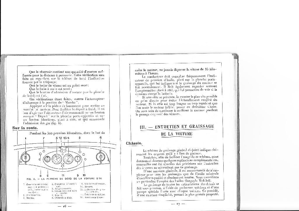

la restauration de ma b14f est toujours en cours et j ai d autres question.Je cherche soit les pieces soit des informatione concernant les commandes du tableau de bord à gauche starter et réglage du ralenti, à droite commande de l ouverture du pointeau d essence et de la réserve.J ai des pieces qui doivent correspondre a une b14g .Je joints le croquis du livret d entretien qui correspond à mon tableau de bord.Le diamettre des passage est de 6mm merci à vous pour vos infos

Allez je vais te faire un cadeau et aussi pour les autres ,voici les plans de reconstruction des marches pieds de b14.

Pour le tableau de bord de la torpédo il est très difficile de te donner des informations exacte ,il me semble qu'il y a eu deux monte de tableau de bord par citroen , aussi des accessoiristes qui fesaient des pièces pour citroen.
