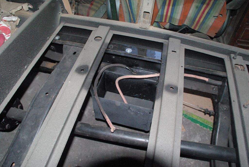

moi, le support à batterie sera à l'arrière, sous le plancher, côté gauche, derrière le siège avant, plus accessible au cas ou............, je vous mets la photo lundi, bon week end

Message par bib17 »
bonsoir à tous,
voici la photo de l'emplacement sur ma B14G Berline 4 glaces 1928
d96a2d8ff001a8d427796cb3ad37283465dc62825e490e6d73fdc3306d11c67e1d278bf1bfbcd7e40b5e698fb7816b2c.jpg
pour les coffres à batterie , j'ai mis des photos dans l'autre topic,
bon dimanche

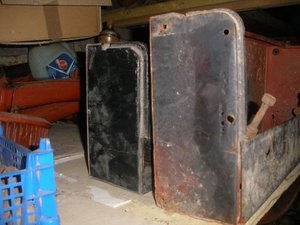

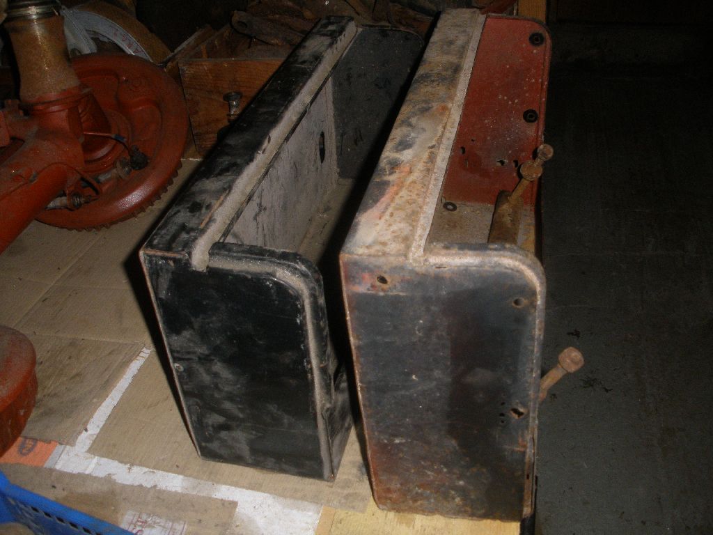

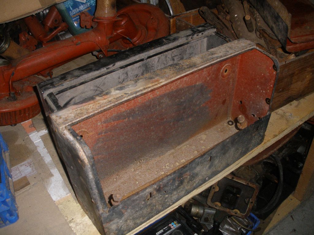

Messages : 3090
Re:
schum22 a écrit : 21 févr. 2007, 19:51
D'ailleurs si quelqu'un a une référence de batterie se montant dans les bacs d'origine, ça m'intéresse.
Je remonte un vieux sujet et je me réponds à moi même ayant enfin trouvé des bacs en état.
