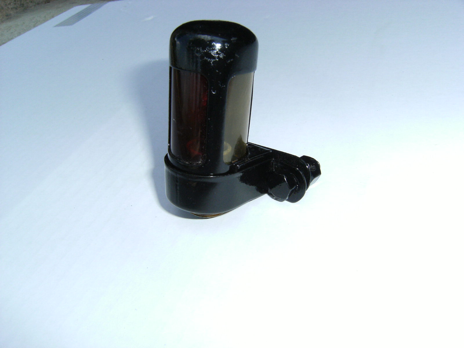

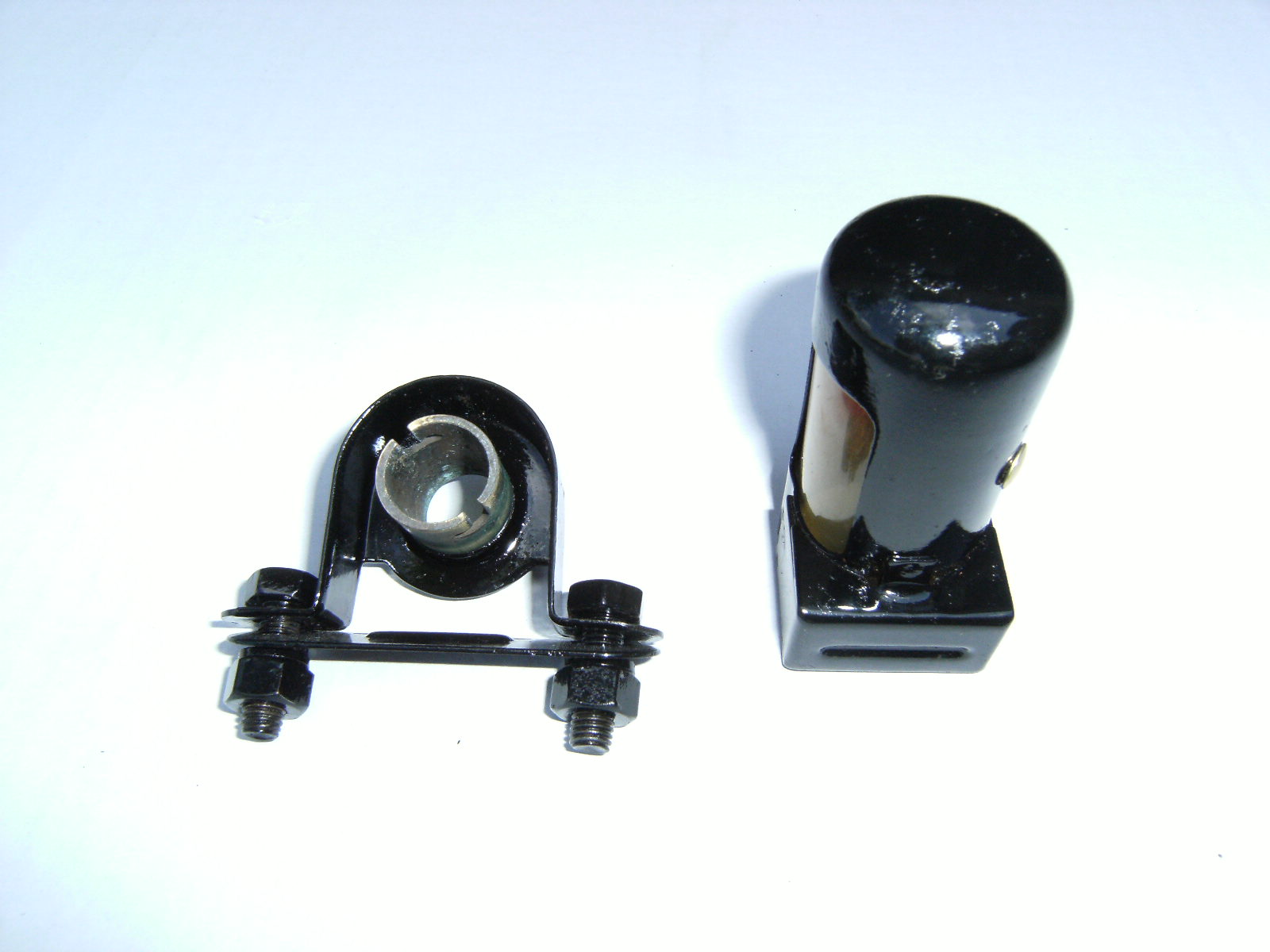

J'ai une photo mais on ne voit rien parcque il y a une ampoule dedans.
Mais normalement c'est une petit rondelle en pertinax ou catron boullie avec une ressort en dessous. Cable avec une goute d'etain comme contact centrale. Peut etre tu peut prendre ces pieces d'une feu arriere 2cv recente ca doit ressemble beaucoup.

Re: Lanterne arrière 10HP
Oui Bernard,
Ici les photos la lampe etait a vendre sur Prewacar.com il y 2 semaines je crois. Peut-etre la annonce est encore actif...
A+
Merci Fer,
Tes photos, et celle plus particulièrement où l'on aperçoit le dessous, me permettent de comprendre un peu mieux le système.

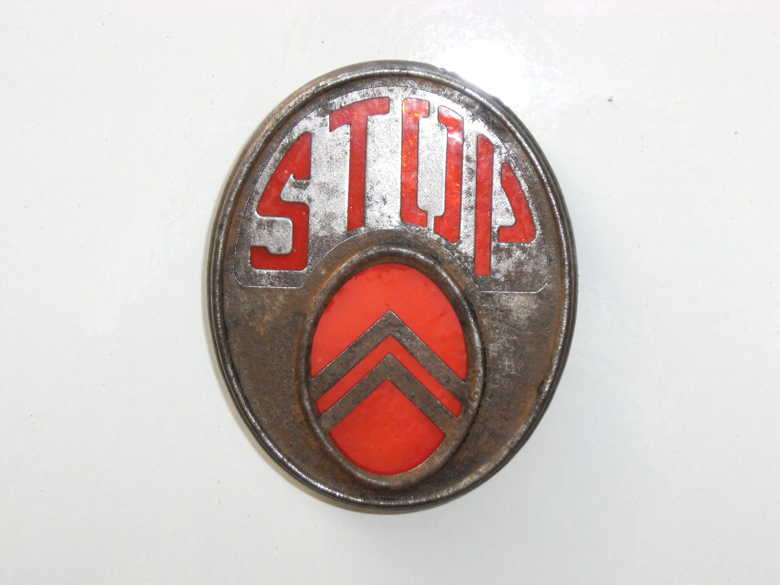

Et pourquoi pas ce modèle qui, je pense conviendrait mieux sur une B12 ?
Ce modéle est pour une AC4....mais ils vont bien sur toutes citrons !!
Ah non pas du B12 et ce n'est pas non plus que pour AC4 mais pour B14.
Sur B12 le feu est bien rond après les fêtes je vous donnerai les références.
