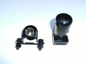

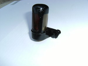

Je veux refaire la connexion électrique de l'ampoule sur cette lanterne arrière qui l'a perdue, mais j'ignore complètement sa forme.
Si l'un d'entre-vous en possède une, peut-il m'en faire des photos ?

J'ai une photo mais on ne voit rien parcque il y a une ampoule dedans.
Mais normalement c'est une petit rondelle en pertinax ou catron boullie avec une ressort en dessous. Cable avec une goute d'etain comme contact centrale. Peut etre tu peut prendre ces pieces d'une feu arriere 2cv recente ca doit ressemble beaucoup.

Oui Bernard,
Ici les photos la lampe etait a vendre sur Prewacar.com il y 2 semaines je crois. Peut-etre la annonce est encore actif...

Merci Fer,
Tes photos, et celle plus particulièrement où l'on aperçoit le dessous, me permettent de comprendre un peu mieux le système.

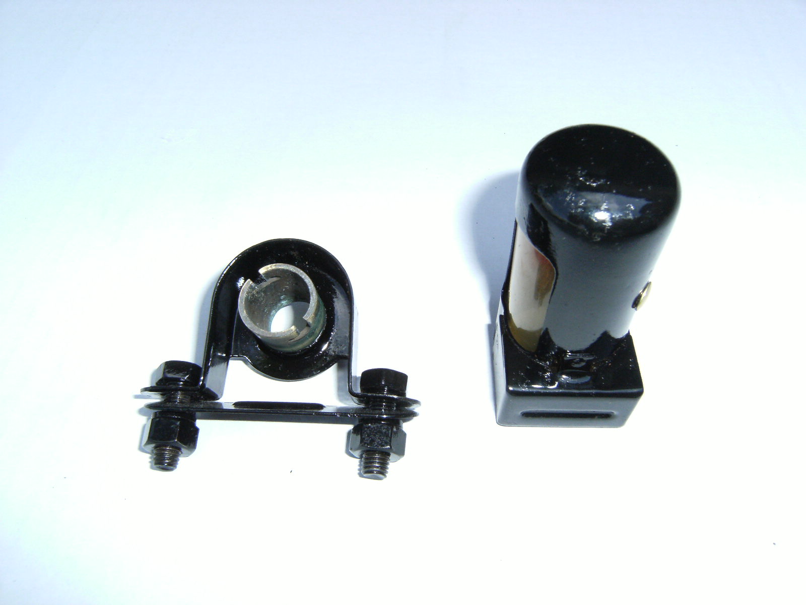

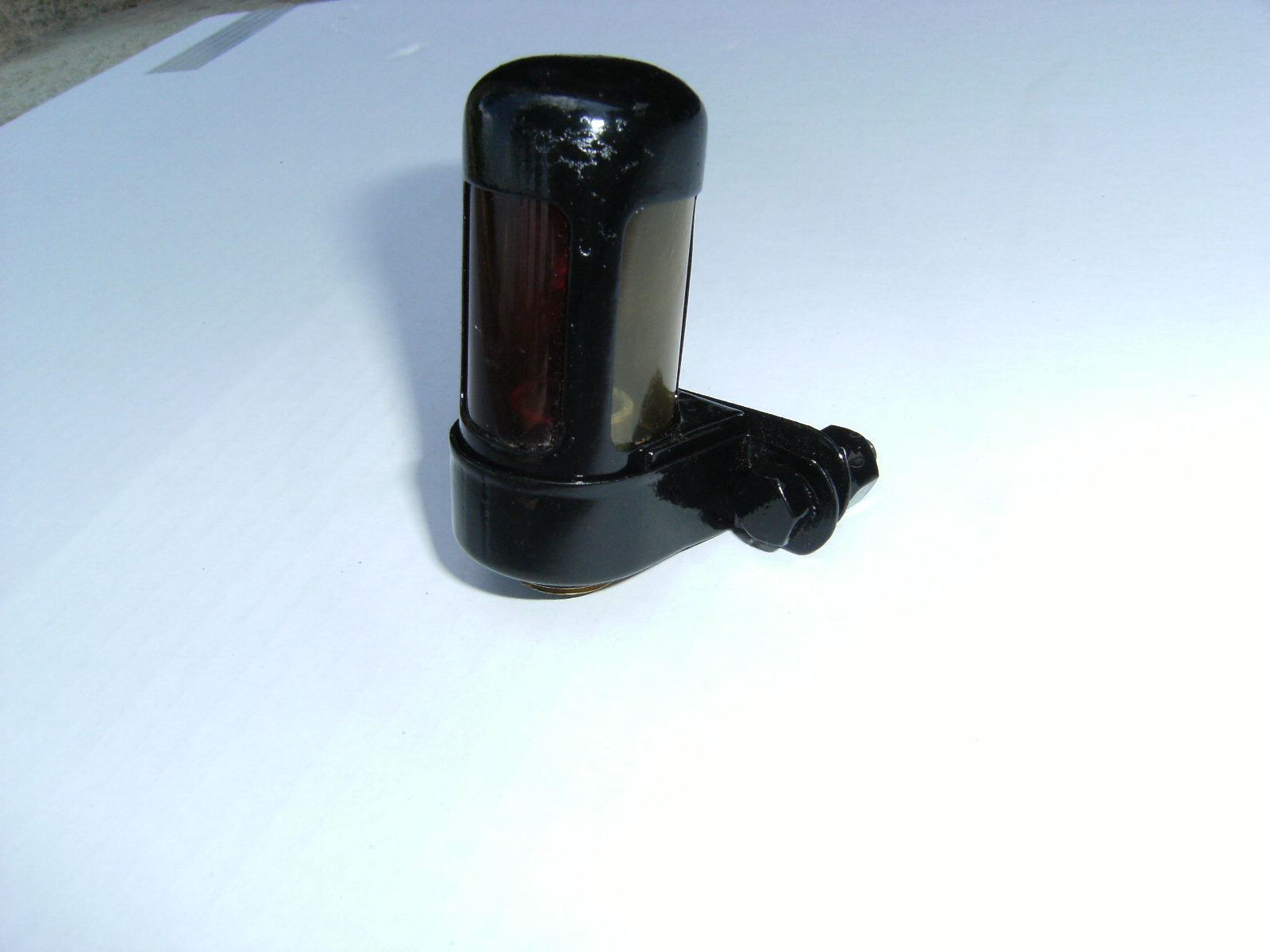

Re: Lanterne arrière 10HP
Ici la feu que tu cherche. Relativement facile a refabriquer.
Exactement ce modèle
