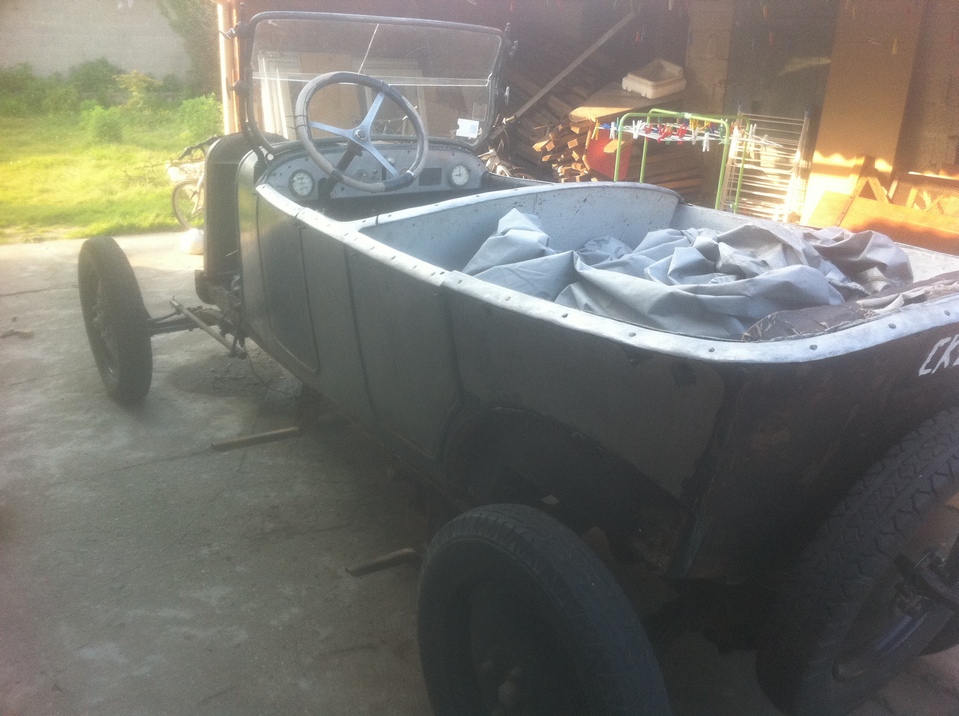

partie gauche démontée
il y a du travail mais la boiserie est assez saine
suite démontage
suite démontage
là elle parait vraiment triste...

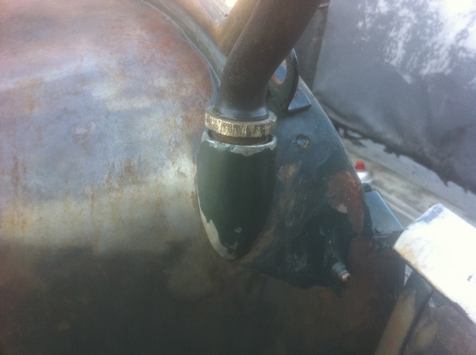

démontage pare brise ...sos
voilà ou je reste bloqué !

Remets l'ecrou, met du dégrippeant et tape avec un gros marteau et ça va venir....!

je n'osai pas le faire de peur qu'il n'y ait soit une goupille ou un frein bloquant l'ensemble, je vais tenter demain et ensuite je pense démonter et lever la caisse si tu as ( ou si quelqu'un sur le forum ) quelques conseils je ne demande que çà !!!

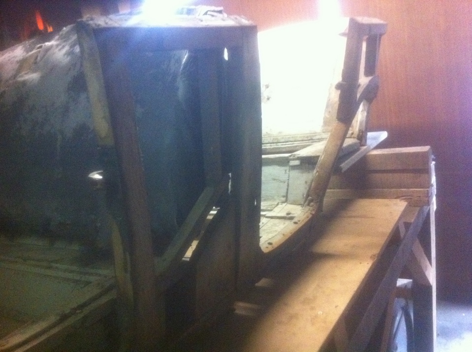

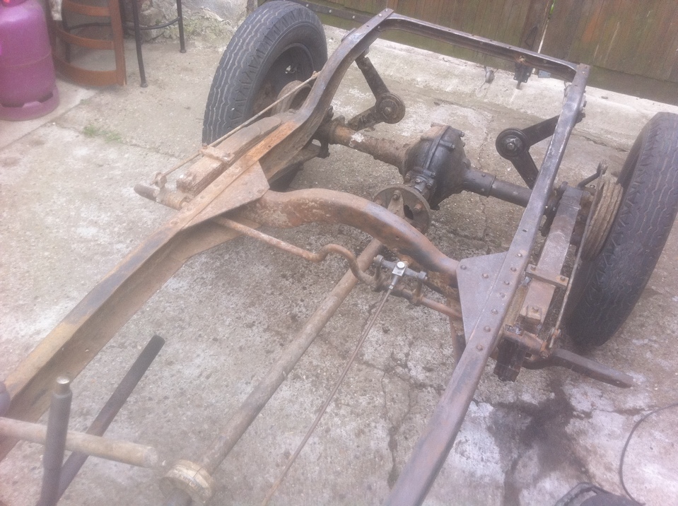

quelques nouvelles de mon avancée : la caisse est séparée du châssis et posée sur son poste de travail dans l'atelier ; cela me permet d'avoir deux chantiers: le nettoyage du châssis à l'extérieur lorsqu'il ne pleut pas (quand il pleut il est au sec sous sa housse de protection ; et le travail sur la caisse ( pour l'instant déshabillages accessoires sellerie et tôlerie ) à l'intérieur au sec quand il pleut, le but étant de mettre l'ossature bois à nu( je vous joint des photos )voici pour ma progression , il faut profiter du temps (beau?) et des vacances... comme toujours si vous avez des suggestions, recommandations ou conseils c'est avec grand plaisir!
davmin
le châssis du travail mais bien sain dans l'ensemble
la caisse sur sa table
début du déshabillage
une trouvaille dans un recoin de la caisse ... mais vide !

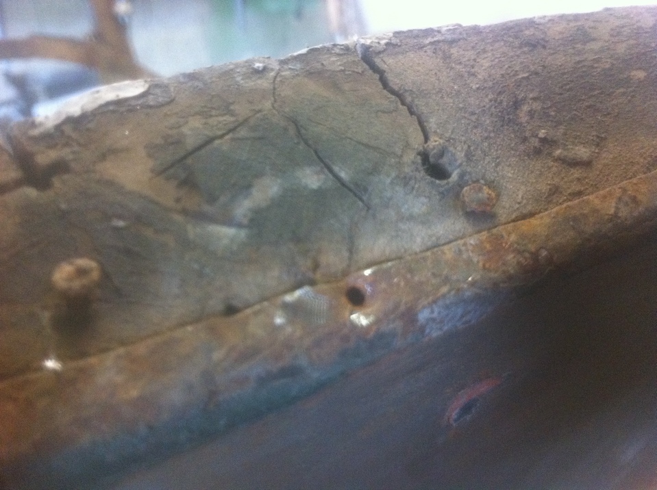

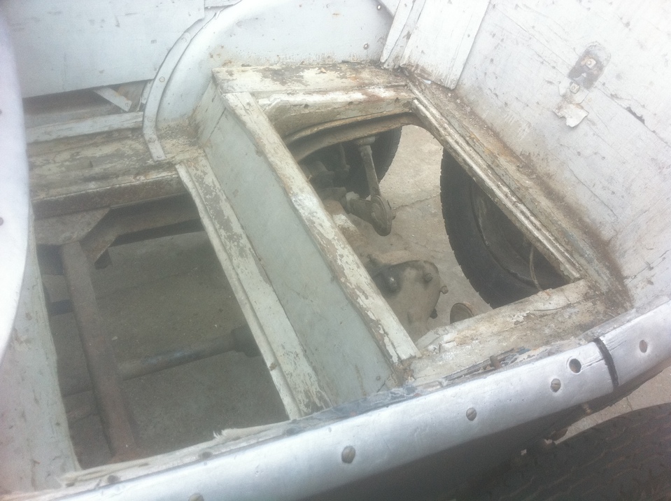

il était temps de le faire car l'humidité restait entre la tole et le bois et tout aurait finit par pourrir, de plus quelques modifications ou rajout avait été effectués au fil du temps et c'est à ces endroit que la caisse est le plus abimée , enfin pour le moment je n'ai rien découvert d'insurmontable le bois à travaillé certes mais il est saint dans l'ensemble ...
davmin
la première partie de tôlerie, et derrière la tôle...
...il était temps d'agir !
et voilà ou j'en suis ...à suivre

merci pour ces encouragements, et bonne suggestion, il me reste la partie avant à démonter ( a caisse avait été ressoudée au niveau de l'arrière des portes avant certainement dû au bas de caisse assez abimé) j'ai donc profité de çà pour re-séparer à ce niveau, comme l'ensemble est d'origine et en assez bon état j'essaierais de faire des photos plus nettes et précises pour poster sur le forum

Je suppose que la tôle était cloutée sur l'ossature bois, alors comment tu t'y es pris pour enlever les pointes sans abimer la tôle.

pour retirer les pointes j'ai procédé avec minutie j'ai soulevé la tôle sous la ppointe de 1 ou 2 mm puis repoussé la tole pour dégager la tête du clou et ensuite utilisé un petit tournevis à embout ressemblant à un mini pied de bichepoursoulever le clou puis terminer avec une petite tenaille et ainsi pour chaque clou ... cela m'a pris un certain temps mais la tôle n'est pas abimée , de plus pour abimer ce genre de tôle il faut le vouloir et forcer dessus (encore très saine et solide); bien le second coté est retiré, l'arrière il me reste la partie auvent...
