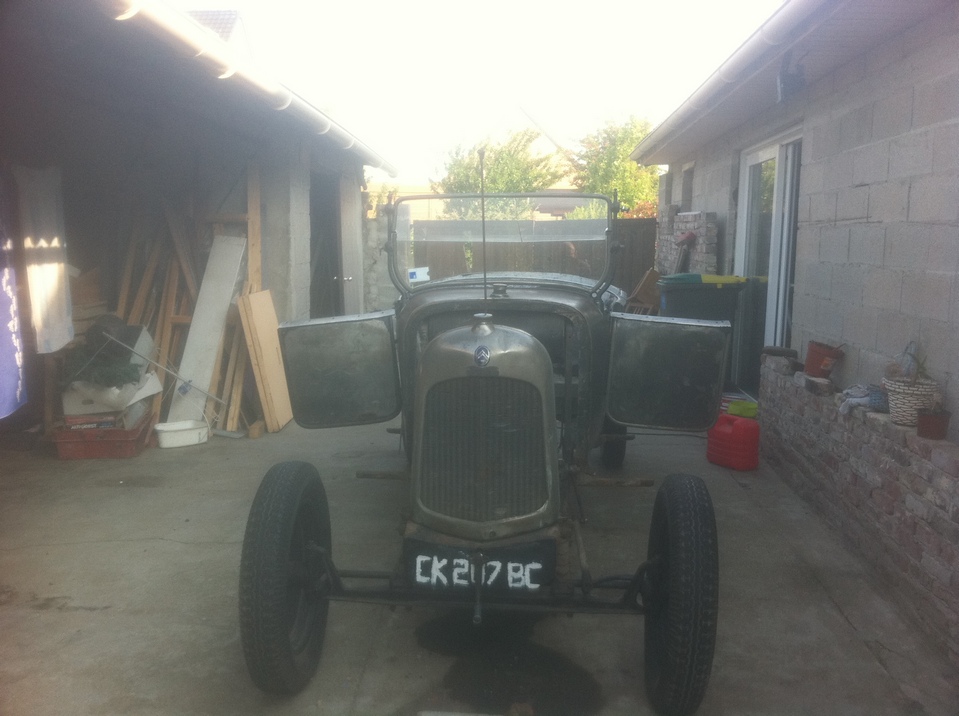

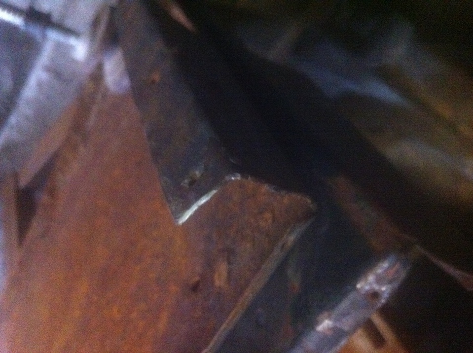

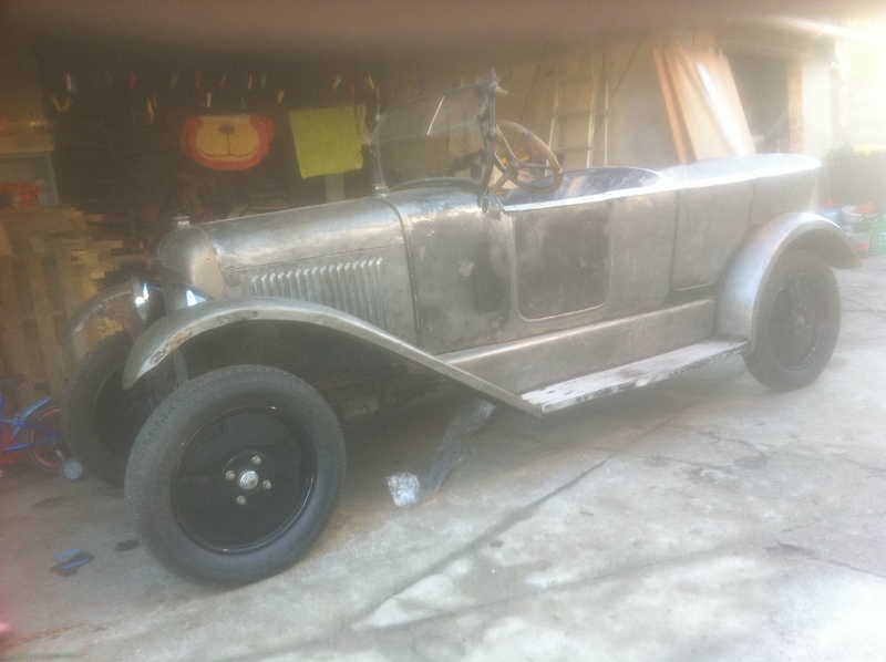

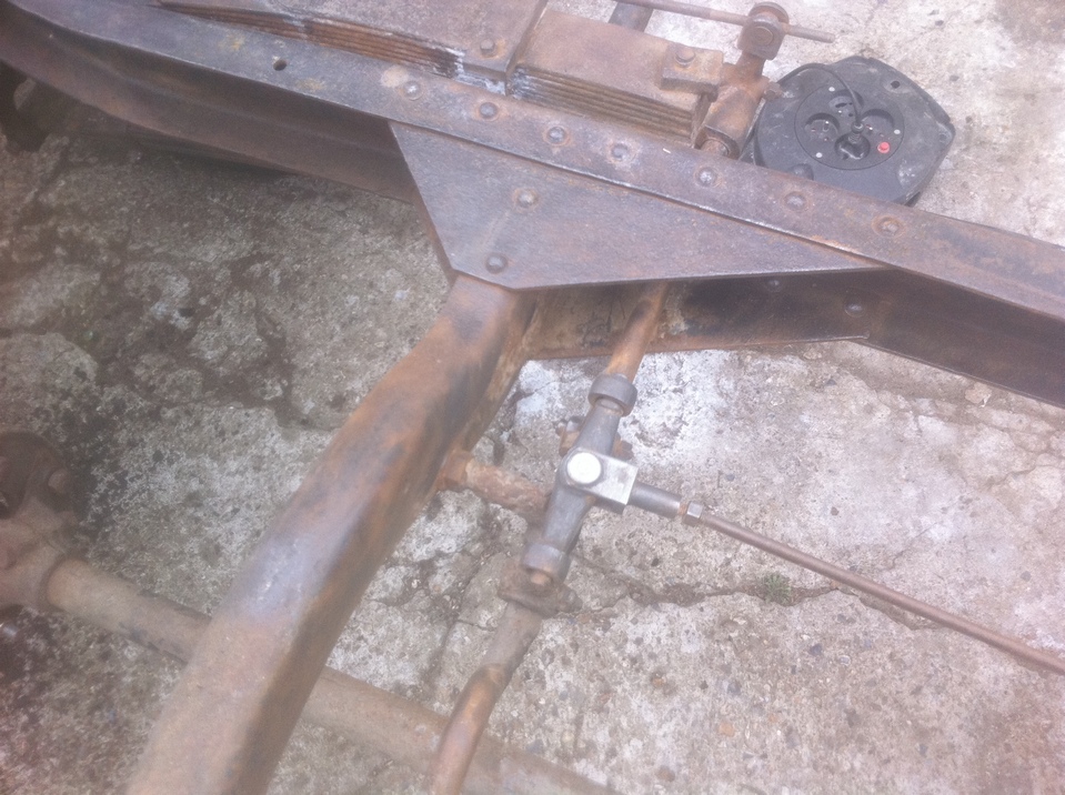

bonsoir à tous ,

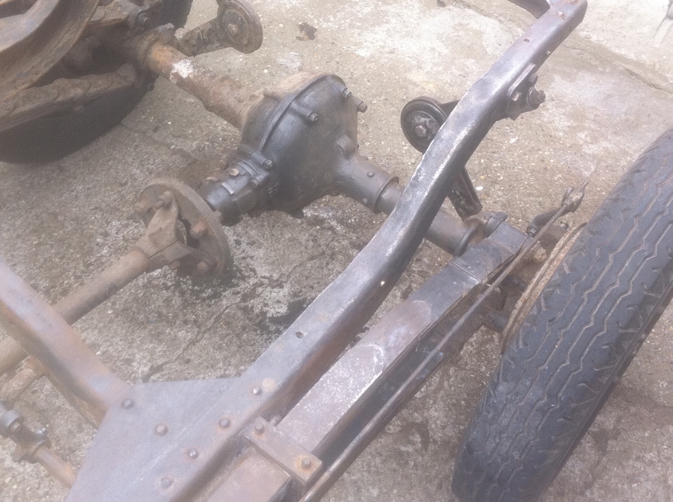

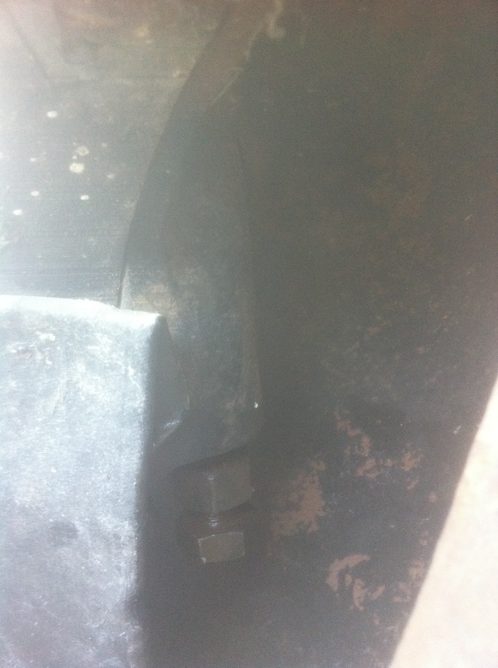

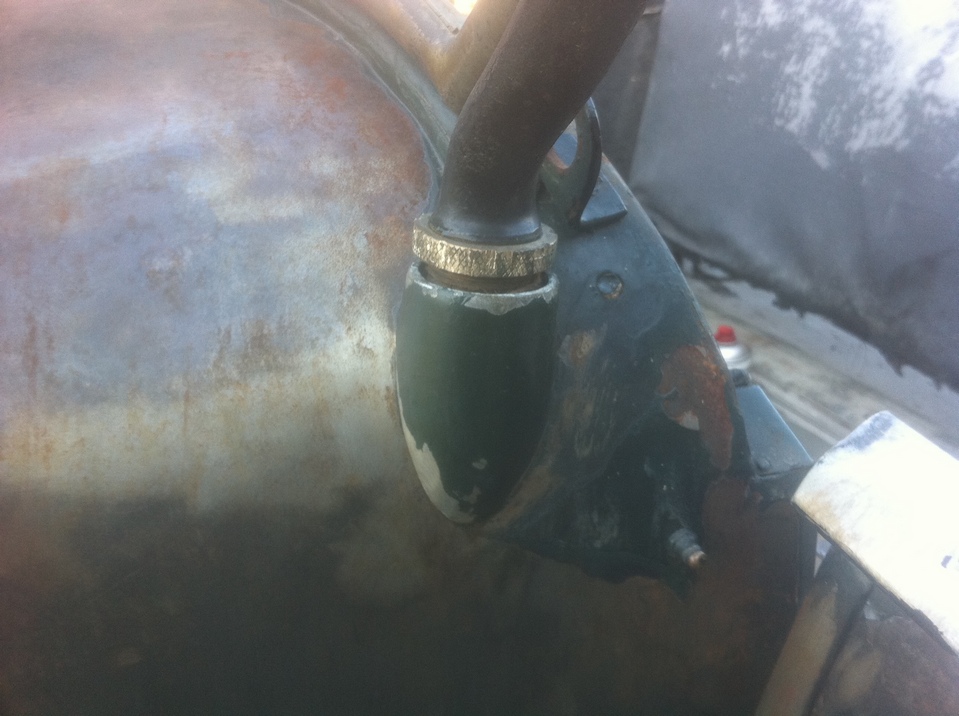

le démontage de ma B2 avance bien , sans problèmes insurmontables et quasiment aucune casse ( juste 3 boulons cassés net sur l'ensemble !)mais je lance un SOS, quelqu'un pourrait- il me renseigner sur la marche à suivre pour démonter le pare brise d'un torpédo;
j'ai déjà dévissé les deux écrous et les deux contre écrous ainsi que la bague sous le montant mais les montants ne viennent pas ; y-a-t-il une manipulation spéciale car je n'ose pas forcer dessus? merci d'avance pour vos précieuses réponses

Remets l'ecrou, met du dégrippeant et tape avec un gros marteau et ça va venir....!

Merci Christophe,
je n'osai pas le faire de peur qu'il n'y ait soit une goupille ou un frein bloquant l'ensemble, je vais tenter demain et ensuite je pense démonter et lever la caisse si tu as ( ou si quelqu'un sur le forum ) quelques conseils je ne demande que çà !!!

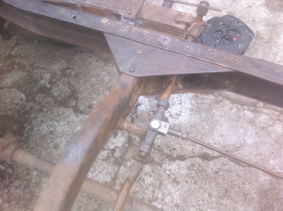

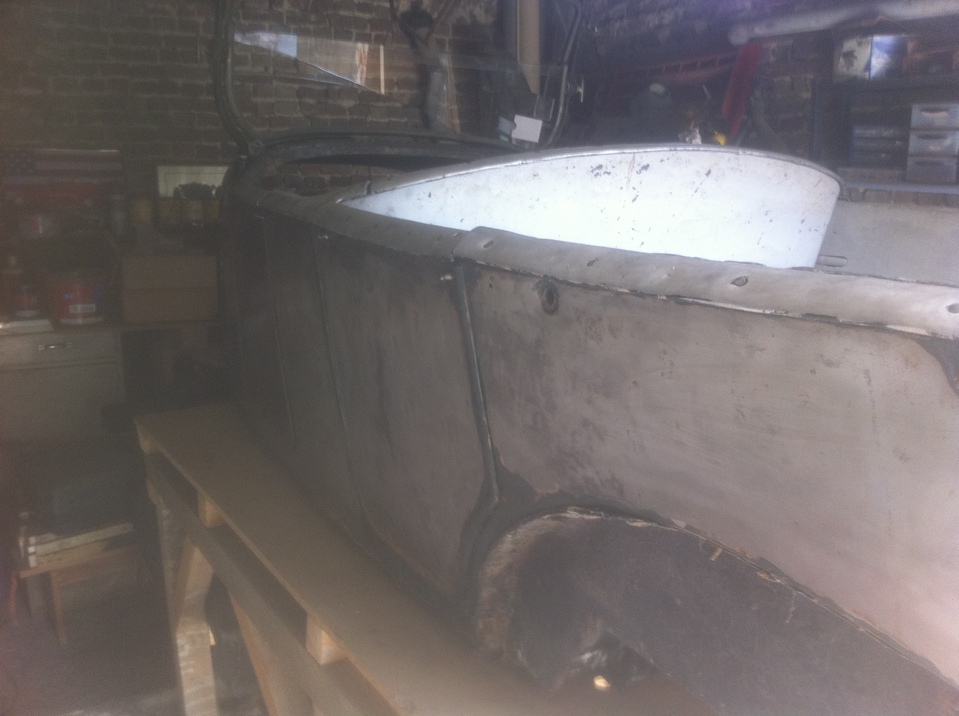

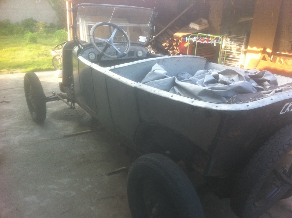

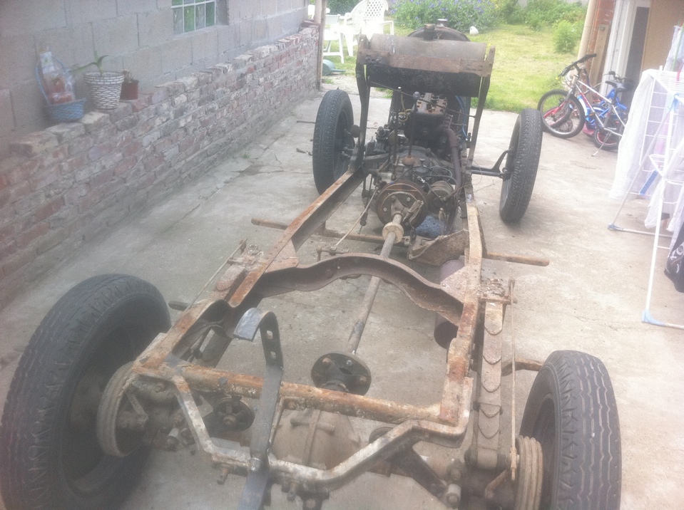

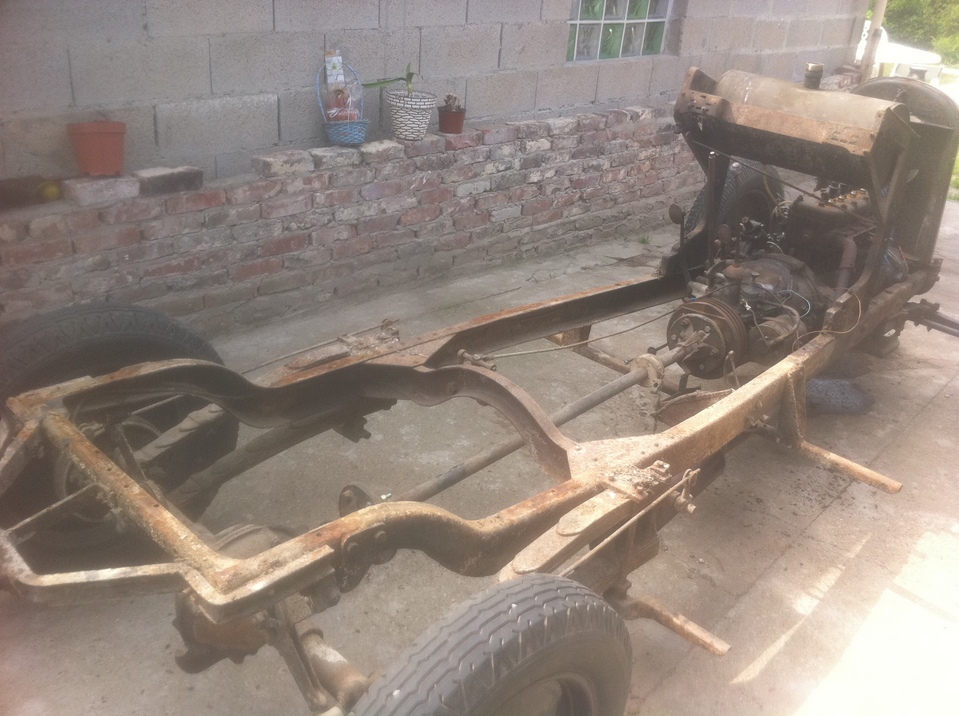

bonsoir,

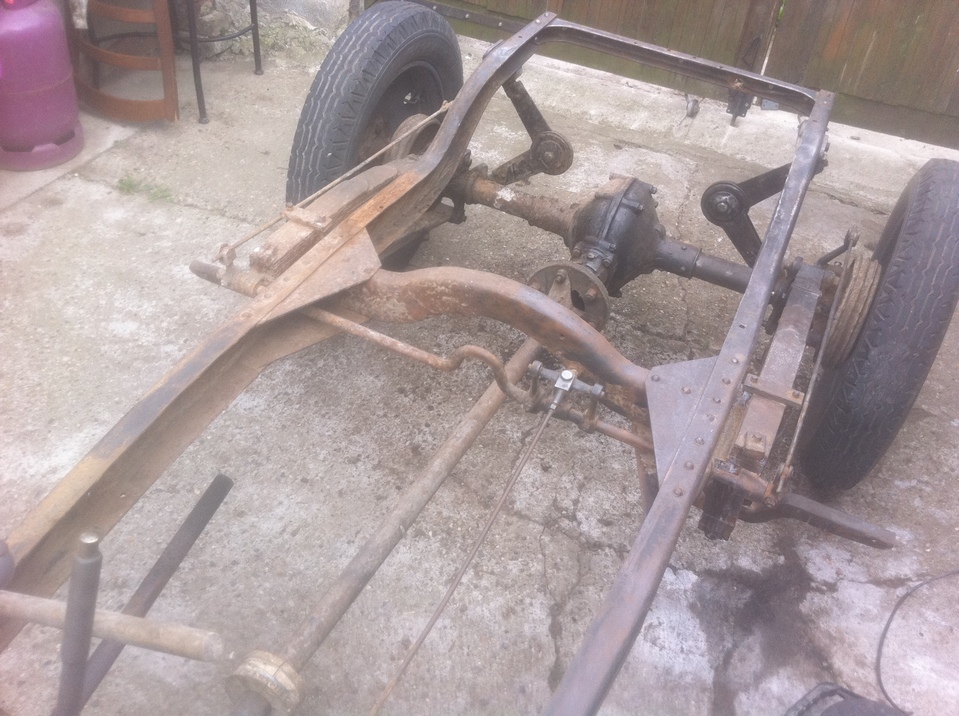

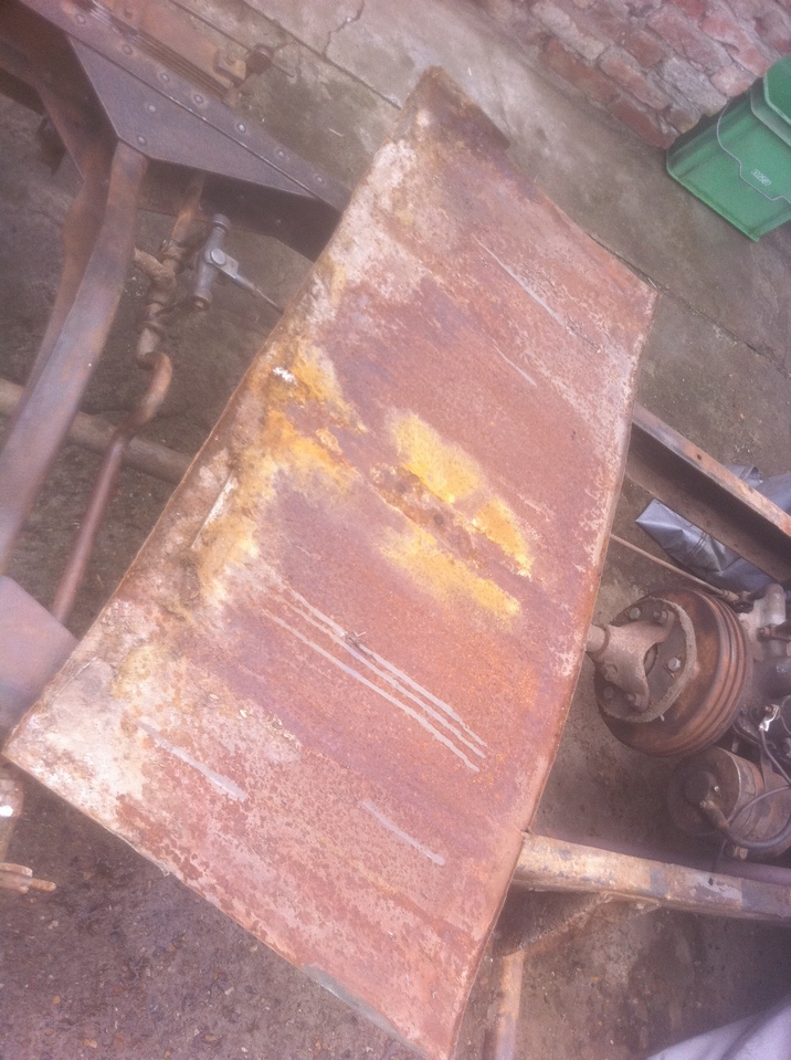

quelques nouvelles de mon avancée : la caisse est séparée du châssis et posée sur son poste de travail dans l'atelier ; cela me permet d'avoir deux chantiers: le nettoyage du châssis à l'extérieur lorsqu'il ne pleut pas (quand il pleut il est au sec sous sa housse de protection ; et le travail sur la caisse ( pour l'instant déshabillages accessoires sellerie et tôlerie ) à l'intérieur au sec quand il pleut, le but étant de mettre l'ossature bois à nu( je vous joint des photos )voici pour ma progression , il faut profiter du temps (beau?) et des vacances... comme toujours si vous avez des suggestions, recommandations ou conseils c'est avec grand plaisir!
davmin
davmin

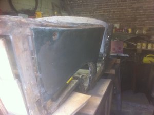

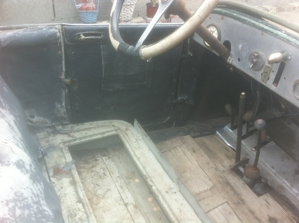

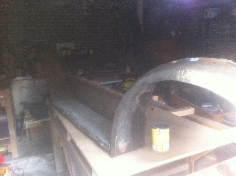

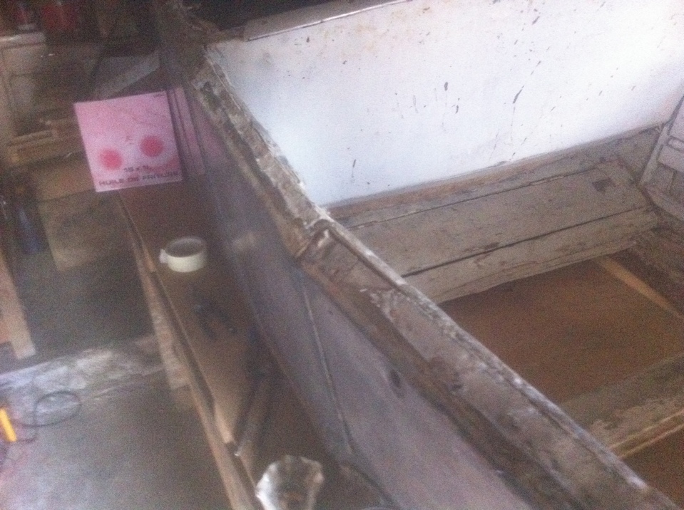

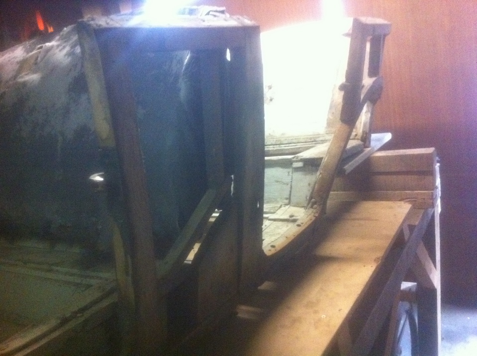

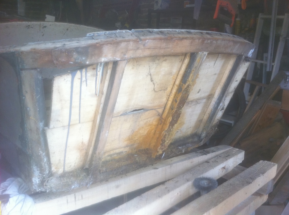

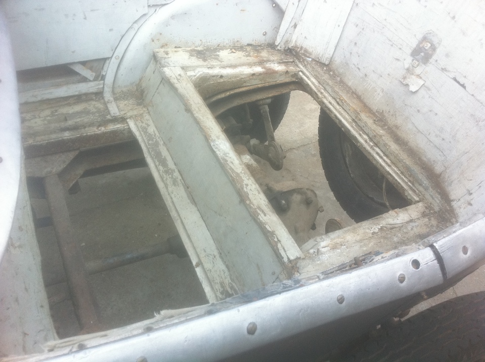

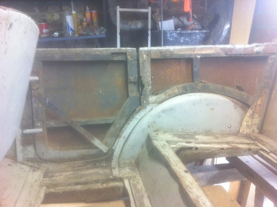

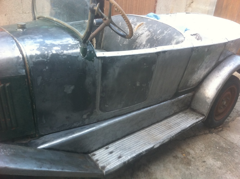

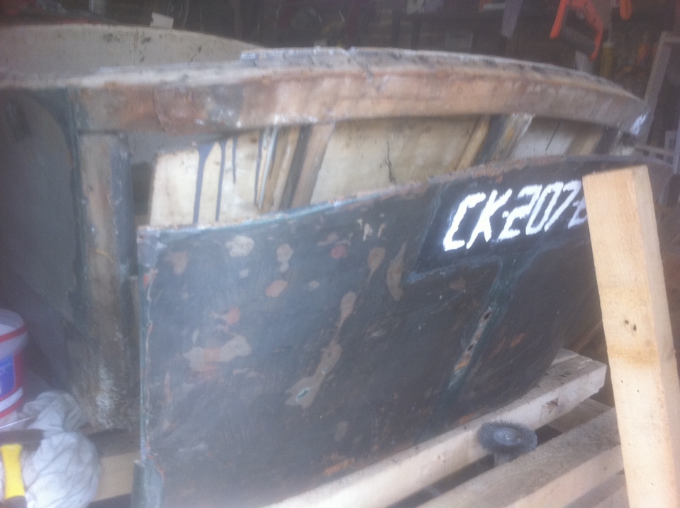

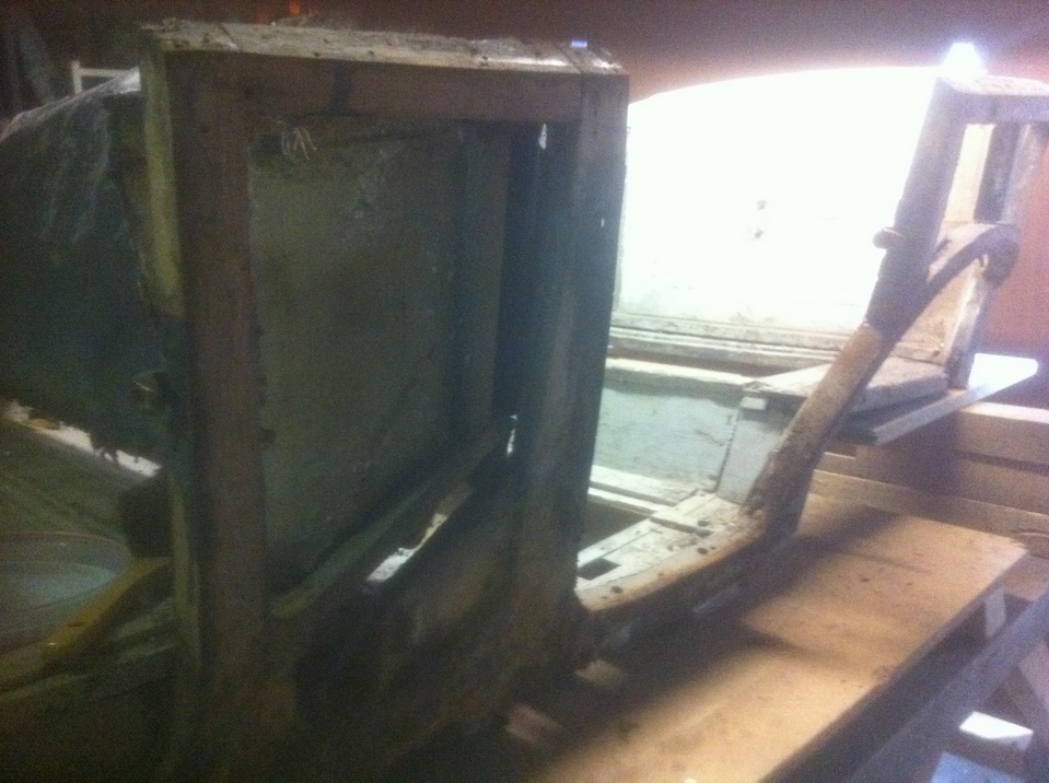

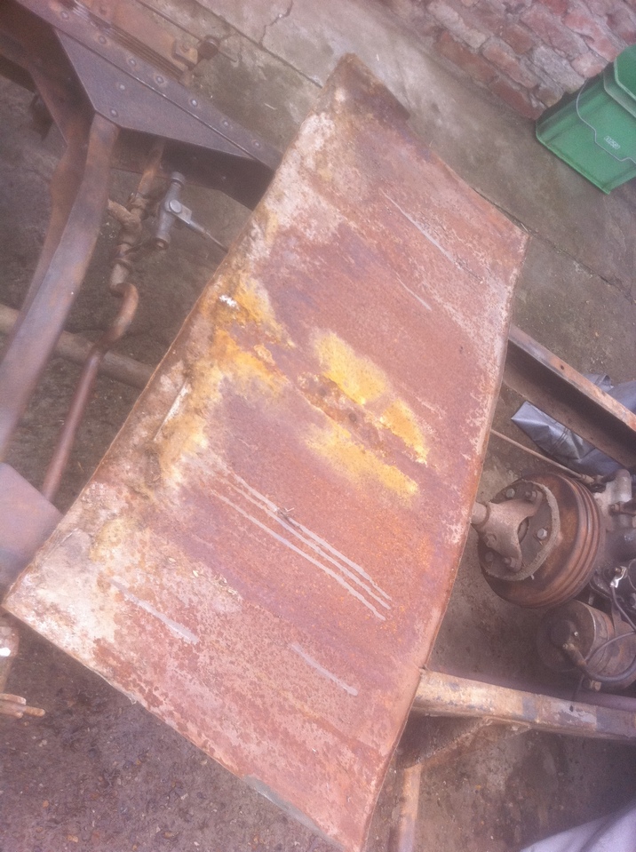

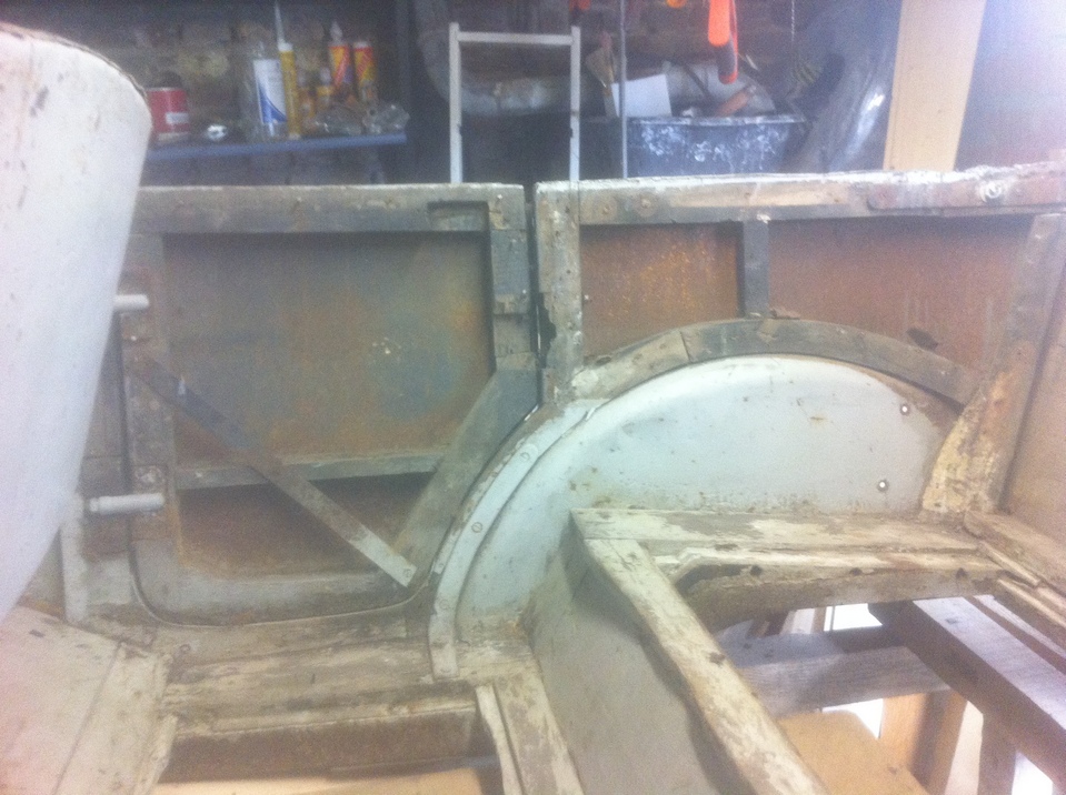

suite de la partie caisse,
il était temps de le faire car l'humidité restait entre la tole et le bois et tout aurait finit par pourrir, de plus quelques modifications ou rajout avait été effectués au fil du temps et c'est à ces endroit que la caisse est le plus abimée , enfin pour le moment je n'ai rien découvert d'insurmontable le bois à travaillé certes mais il est saint dans l'ensemble ...
davmin
davmin

Voilà reportage de restauration que je vais suivre avec intéret. La partie bois etant en bonne etat c'est dejà beaucoup de boulot en moins. Bon courage davmin....
						Re: restauration B2 suite

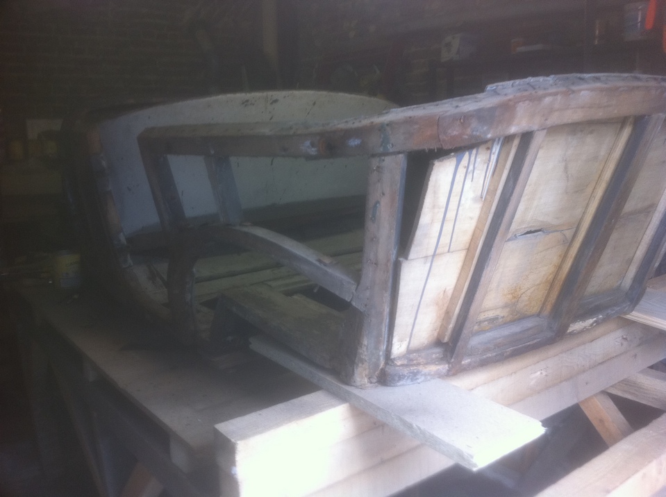

devant un tel démontage, je suis admiratif. Je vais suivre avec attention la suite. Tu pourrais en profiter pour faire un plan coté de l'ossature bois, celà pourrait servir à d'autres dans le cas d'un départ de restauration avec une base "pourrie".

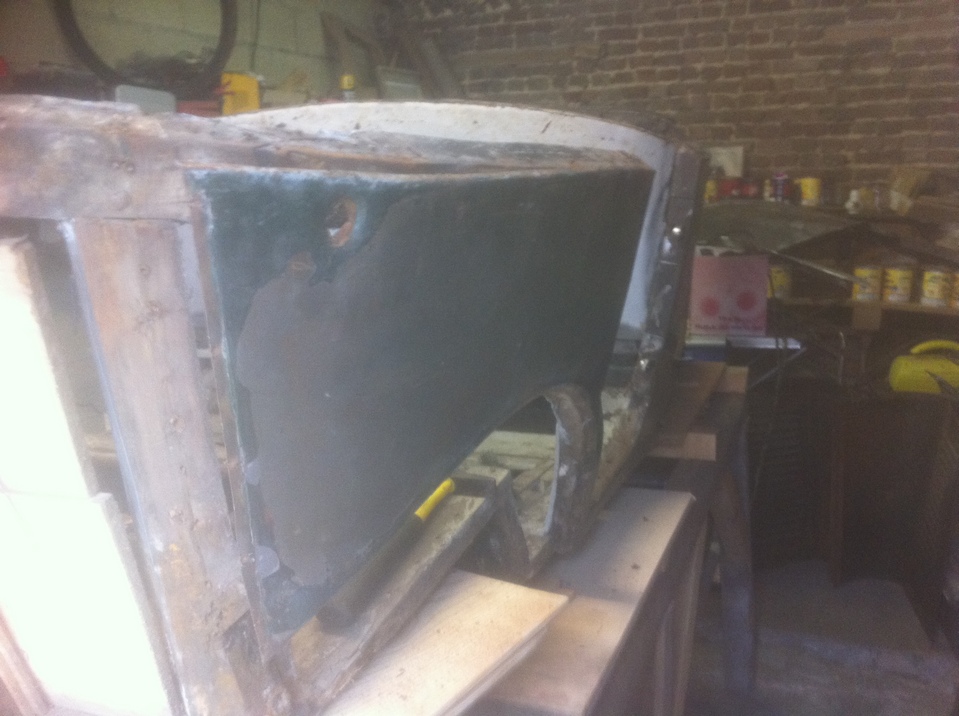

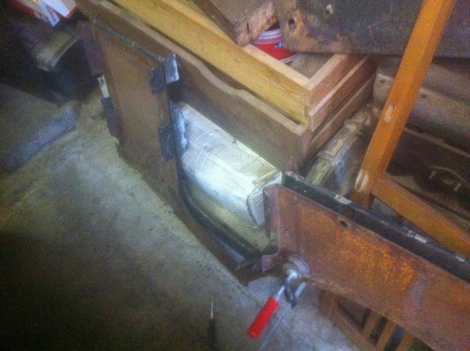

merci pour ces encouragements, et bonne suggestion, il me reste la partie avant à démonter ( a caisse avait été ressoudée au niveau de l'arrière des portes avant certainement dû au bas de caisse assez abimé) j'ai donc profité de çà pour re-séparer à ce niveau, comme l'ensemble est d'origine et en assez bon état j'essaierais de faire des photos  plus nettes et précises pour poster sur le forum

Bravo, c'est très intéressant de voir en photo comment étaient faites les caisses à ossature bois.
Bon courage ce sera une belle voiture !

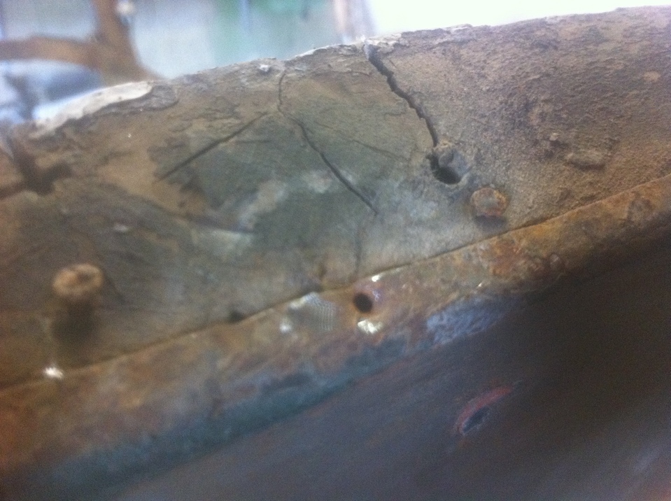

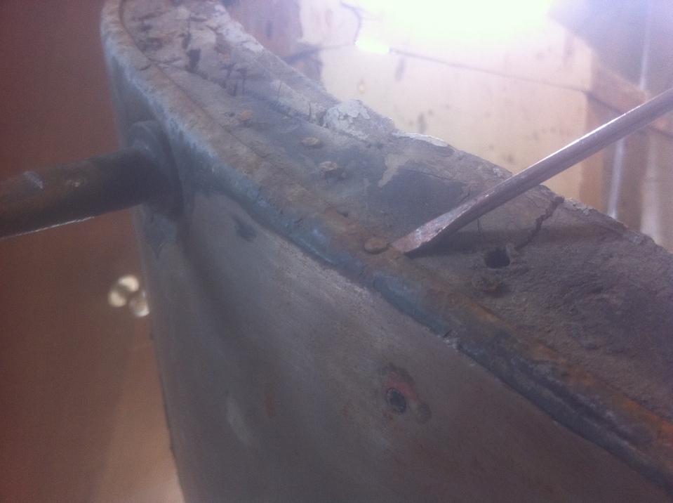

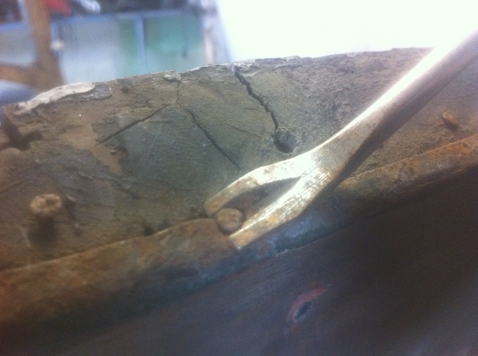

Je suppose que la tôle était cloutée sur l'ossature bois, alors comment tu t'y es pris pour enlever les pointes sans abimer la tôle.

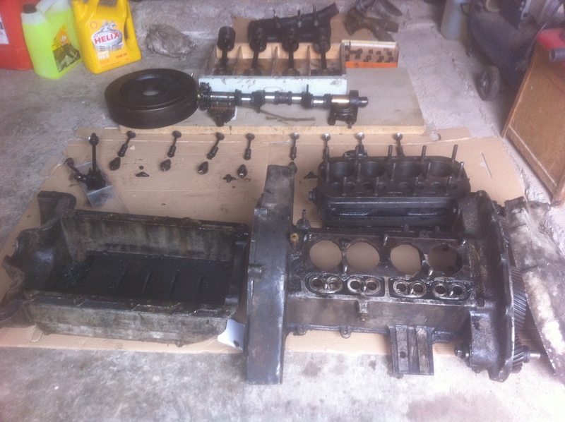

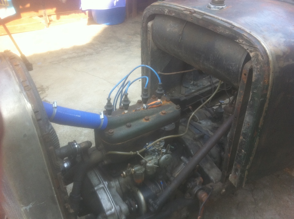

En ce qui concerne ma restau elle n'a pas avancé (pour diverse raison professionnel et familiale) j'en suis toujours au moteur, les bagues en bronze d'axe pour la magnéto et pour la dynamo ont un jeu énorme donc à trouver ou à refabriquer.

pour retirer les pointes j'ai procédé avec minutie j'ai soulevé la tôle sous la ppointe de 1 ou 2 mm puis repoussé la tole pour dégager la tête du clou et ensuite utilisé un petit tournevis à embout ressemblant à un mini pied de bichepoursoulever le clou puis terminer avec une petite tenaille et ainsi pour chaque clou ... cela m'a pris un certain temps mais la tôle n'est pas abimée , de plus pour abimer ce genre de tôle il faut le vouloir et forcer dessus (encore très saine et solide); bien le second coté est retiré, l'arrière il me reste la partie auvent...

Perso, j'aurai attaqué par la remise en etat chassis puis moteur avant de toucher à la carrosserie mais si tu as la place. Tu comptes faire comment pour le décapage ? Attention au sablage trop puissant qui risque de te déformer les toles... Pense au traitement phosphatant pour la rouille une fois le décapage effectué.

salut Christophe,
en fait le châssis est en cours de remise en état également , il est dehors bien à l'abri sous une housse spécial et je travail dessus lorsque le temps le permet( et dans le ch'nord c'est pas tous les jours !) et quand il pleut (souvent!) je travaille à l'intérieur sur la partie caisse; le moteur j'y ai passé tous l'été dernier , il est maintenant tournant et au point il nécessitera surtout un bon nettoyage par contre j'ai la boite de vitesse à ouvrir; pour ce qui est du décapage des tôles j'avais déjà décapé l'extérieur sur l'auto montée au disque abrasif monté sur meuleuse ( voir photos ) il me reste maintenant les bords que je n'avait pu faire sans démonter et l'intérieur qui est juste rouillé superficiellement et je pense qu'avec une brosse métallique ou en composite montée sur perceuse cela devrait aller j'ai déjà fait l'essais lors du démontage des tôles pour repérer les clous , voilà petit à petit cela avance !

Ca avance même tres bien !!!....la solution brosse composite, je l'ai utilisé pour le nettoyage des parties alu de mon moteur mais pour les toles, j'ai utilisé la methode d'aérogommage moins agressive qu'un sablage classique.
Pour la boite, tu peux regarder ce que j'ai fait sur la mienne....il y a une bague en bronze entre les deux arbres principaux qui rentre l'un dans l'autre ( tu comprendras quand tu l'ouvriras) je l'ai faite reproduire et remplacé pour évité les jeux excessifs...il faut revoir les étanchéités aussi avec les roulements étanches et le pivot de freins...nettoyage et ca repart.
Pour le bois de ton auto, tu comptes le nettoyer et le traiter ? Remplacer des parties en mauvaise état ? Pense à faire des plans comme te l'a sugéré ppf66 ça servira aux copains...sur le forum C4-C6 il y a beaucoup plus d'échanges mais on est plus nombreux aussi...
