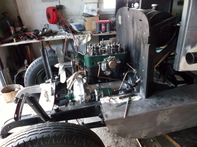

Re: Suite restauration B12
Le moteur dans sa boite....
