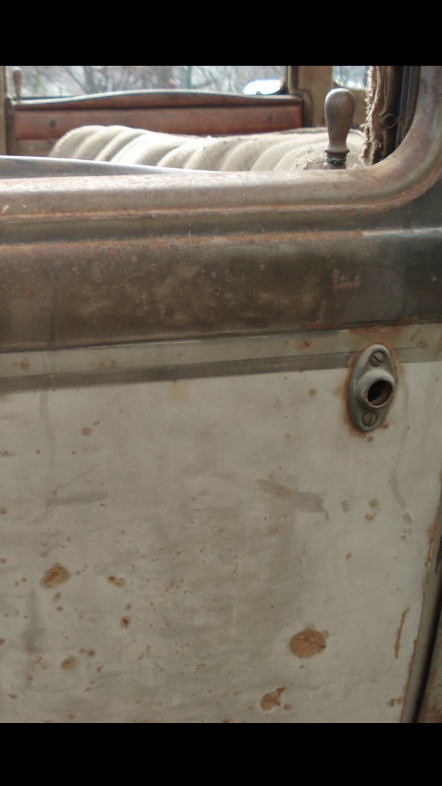

je commence la carrosserie de la B14, redressage d'un pilier de porte, équerrage de la caisse et des portes coté conducteur et alignement du tout (suite à un choc tout le coté est vrillé)...
en prenant les diagonales j'ai trouvé des liserés d'1,5mm rouge orangé sur le pourtour des fenêtres (là où il reste de la peinture).
se pourrait il qu'il y ai d'autres liserés ailleurs sous la ceinture de caisse ou autour de la lunette arrière ?
il n'y en a pas sur la ceinture et les dessous sont trop rouillés pour que je trouve quoi que ce soit.
c'est une 6 glaces de 1928 , j'aimerais reproduire ces liserés et pourquoi pas d'autres si il y en avait.
j'oubliais, sur une jante j'ai aussi deux liserés de la même couleur mais beaucoup plus larges.
merci d'avance pour toutes informations.

merci christian, joli restauration que tu as fait.
il me semble apercevoir des liserés sur ta ceinture de caisse, sur la mienne c'est clair il n'y en a pas mais j'en ferais peut être en dessous.
sur ma jante les liserés sont bien plus larges par contre.
je tente de trouver un maximum d'indices avant le sablage mais il y a plus de rouille que de peinture.

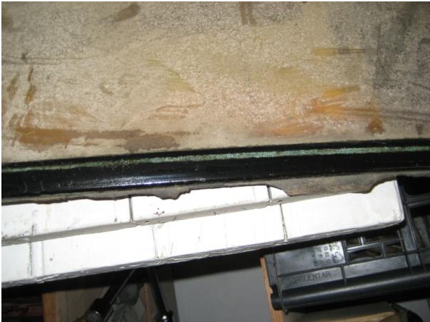

En commençant à nettoyer le pare brise, j'ai constaté un liseré de 4mm de large situé à environ 15 mm du bord inférieur du montant de parebrise et uniquement en bas (voir photos jointes).
Ma B14G est une berline modèle luxe de 1928. Quelqu'un a-t-il déjà rencontré ce genre de liseré ? Pour le moment, je n'en avais jamais trouvé mention.
La couleur semble être un bleu ou un vert clair (couleur qui me parait proche du double liserés des jantes). D'avance merci pour vos retours.

Aprés une investigation un peu plus poussée, il semblerait que ce que j'ai initialement pris pour un liseré n'était autre qu'un manque de peinture (peinture sautée) et que la couleur verdâtre en dessous était le laiton oxydé du montant du pare brise.
Cela explique pourquoi il n'est fait nulle part mention de ce liseré sur le montant inférieur du pare brise.
Probablement que dans l'histoire de ce montant quelque chose a frotté ou a été posé dessus qui a fini par "décoller" la couche de peinture noire trés localement d'une manière qui pouvait laisser penser à un liseré.
Cordialement.
Philippe
