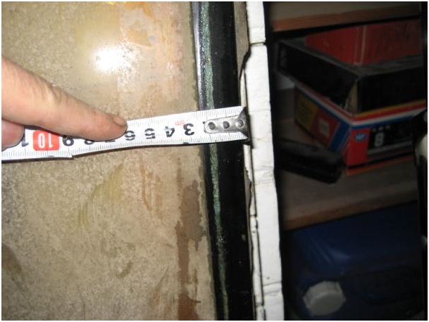

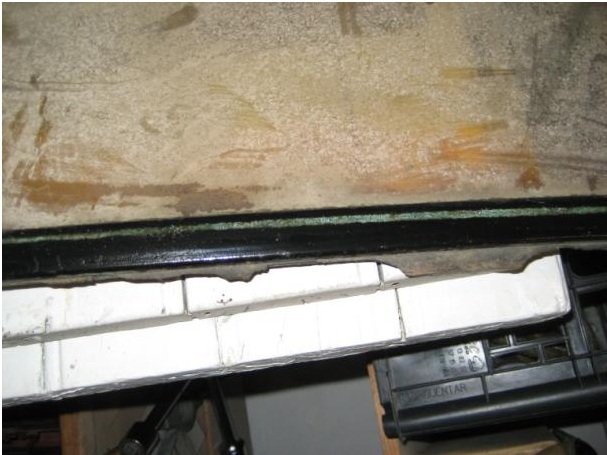

je commence la carrosserie de la B14, redressage d'un pilier de porte, équerrage de la caisse et des portes coté conducteur et alignement du tout (suite à un choc tout le coté est vrillé)...
en prenant les diagonales j'ai trouvé des liserés d'1,5mm rouge orangé sur le pourtour des fenêtres (là où il reste de la peinture).
se pourrait il qu'il y ai d'autres liserés ailleurs sous la ceinture de caisse ou autour de la lunette arrière ?
il n'y en a pas sur la ceinture et les dessous sont trop rouillés pour que je trouve quoi que ce soit.
c'est une 6 glaces de 1928 , j'aimerais reproduire ces liserés et pourquoi pas d'autres si il y en avait.
j'oubliais, sur une jante j'ai aussi deux liserés de la même couleur mais beaucoup plus larges.
merci d'avance pour toutes informations.

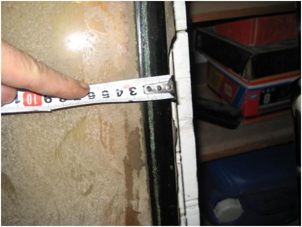

En commençant à nettoyer le pare brise, j'ai constaté un liseré de 4mm de large situé à environ 15 mm du bord inférieur du montant de parebrise et uniquement en bas (voir photos jointes).
Ma B14G est une berline modèle luxe de 1928. Quelqu'un a-t-il déjà rencontré ce genre de liseré ? Pour le moment, je n'en avais jamais trouvé mention.
La couleur semble être un bleu ou un vert clair (couleur qui me parait proche du double liserés des jantes). D'avance merci pour vos retours.

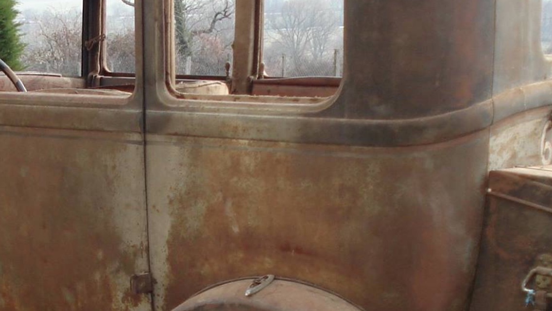

si ca peux t'aider, moi j'avais sur ma b14g de 1928 egalement un liseret sous le galbe de ceinture de caisse...
je ne sais pas si cela etait d'origine ou rajouté par la suite par le proprietaire...
les contours de fenetre etaient trop abimés pour y relever quoi que sois...
et les jantes quant à elles, avaient été remplacées par des jantes de c4 avec enjoliveurs...

Bonjour Florent,
Je te confirme que le liseré sous le galbe de ceinture de caisse est probablement d'origine, ce liseré était disponible sur les versions "luxe" comme le liseré de capot.
Mon interrogation concerne le liseré que j'ai trouvé sur le montant bas du pare brise car je ne l'ai pour le moment jamais vu mentionné nulle part.
Merci pour ta réponse, ou en est tu de la restauration ?
Si ça ne te dérange pas, peux tu me donner la largeur du liseré ainsi que sa cote de positionnement par rapport au bas du galbe, merci d'avance.
Philippe
Philippe
Philippe

bonsoir

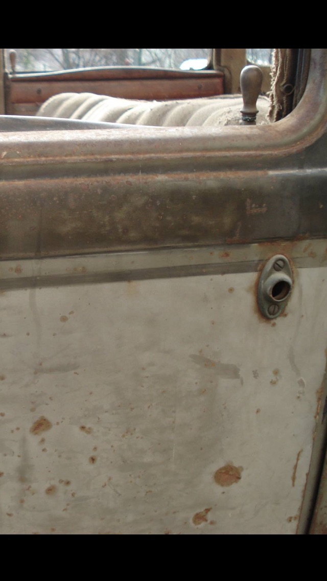

en ce qui me concerne le liseré commence 13mm sous le galbe et se termine 22mm sous le galbe, soit un liseré de 9mm de large.
mesuré au réglet sur la partie plate avec le bout du réglet calé contre le départ du galbe.
Florent, connais tu la couleur de ta B14 ?
je cherche toutes infos sur les couleurs d'origine des B14 G conduite intérieur...

Aprés une investigation un peu plus poussée, il semblerait que ce que j'ai initialement pris pour un liseré n'était autre qu'un manque de peinture (peinture sautée) et que la couleur verdâtre en dessous était le laiton oxydé du montant du pare brise.
Cela explique pourquoi il n'est fait nulle part mention de ce liseré sur le montant inférieur du pare brise.
Probablement que dans l'histoire de ce montant quelque chose a frotté ou a été posé dessus qui a fini par "décoller" la couche de peinture noire trés localement d'une manière qui pouvait laisser penser à un liseré.
Cordialement.
Philippe
Cordialement.
Philippe
