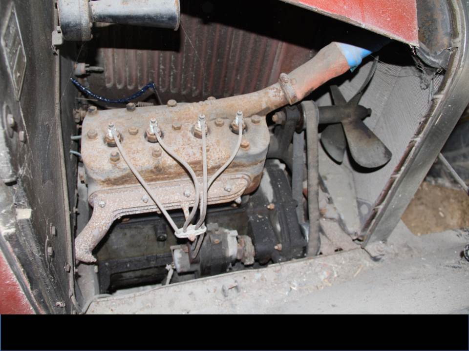

1 - je ne trouve pas le Numéro de moteur, savez-vous où il était situé ?
2 - Je ne retrouve pas ou s'effectue le remplissage d'huile !

Numéro moteur frappé sur le support gauche, à peu prêt sous la dynamo.
Le remplissage d'huile se fait côté gauche aussi, derrière le carbu.

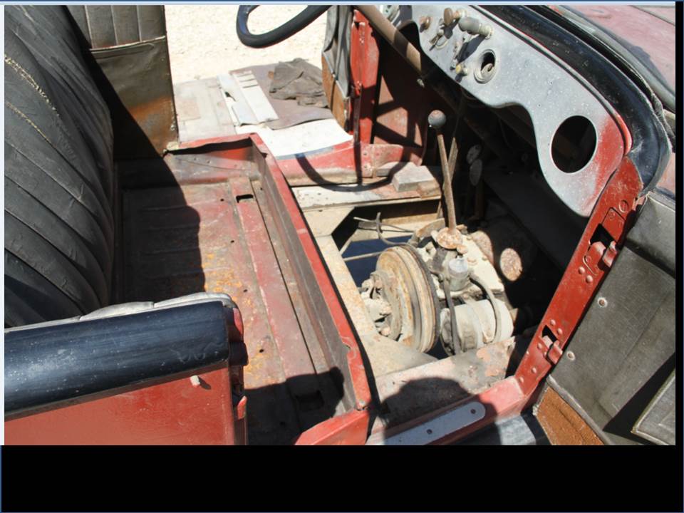

Belle voiture préservée. On voit bien le bossage du dossier avant qui n'a pas été refait sur la mienne. Difficile de décider ce qu'il faut toucher ou pas pour cette voiture. Commencer à restaurer un élément peut créer une hétérogénéité disgracieuse ! Il faut peut-être faire du neuf patiné...comme certaines authentiques répliques de Bugatti 35
Serge

Merci pour les photos, très intéressantes.
Je te conseille de bien placer le curseur de restauration de cette B12.
A mon avis dans le futur les voitures dans un tel état d'époque auront plus d'intérêt historique que celles refaites à neuf.
Or cette voiture est dans un "jus" vraiment exceptionnel, notamment :
- la sellerie (avec le bossage d'accord avec Serge) (manque t-il l'assise avant et le dossier arrière ?)
- les garnissages de portes et au dos de la banquette avant,
- le plancher arrière bois,
- l'arrière non tronçonné !
- la calandre / radiateur non cabossés

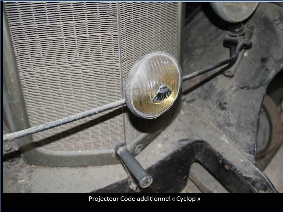

- les accessoires (klaxon, phare additionnel, enjoliveurs, micas ...)
- le compartiment moteur et cloison pare feu
Les phares semblent être les rares versions les plus puissantes des versions luxe.
Les garnitures arrières, le klaxon, l'équipement du tableau de bord correspondent à une version luxe aussi.
Je n'ai jamais une telle pochette centrale arrière, à part sur cette B14 : La voiture semble peu corrodée.
Finalement seule la peinture semble avoir été "jetée" dessus en vitesse.
Dernier point, les garnitures en simili et moquette semblent marron.
Si c'est le cas la voiture était obligatoirement marron (havane) !
Bravo pour ce bijou de famille.
PS : des photos de l'arrière et du pont ce serai génial !

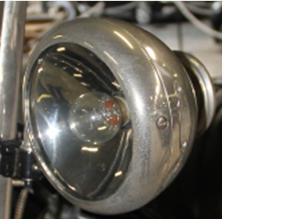

Bonjour a tous
Je progresse dans l'inventaire avant d'attaquer sérieusement le démontage.
Je me questionne sur l'origine des Phares "Bleriot PHI" diamètre 200mm
et du Feu arrière de plaque "Lucidus"
Merci pour votre feed back

- Messages : 663
Re: Restauration B12 Torpédo tourisme Luxe 1926
Les phares Blériot étaient les phares haut de gamme avec de meilleures performances et je crois 2 fonctions (phares/codes).
Ces phares sont très rares et sont un super équipement.
La lanterne Lucidus est probablement un accessoire de l'époque, que je ne connaissais pas.

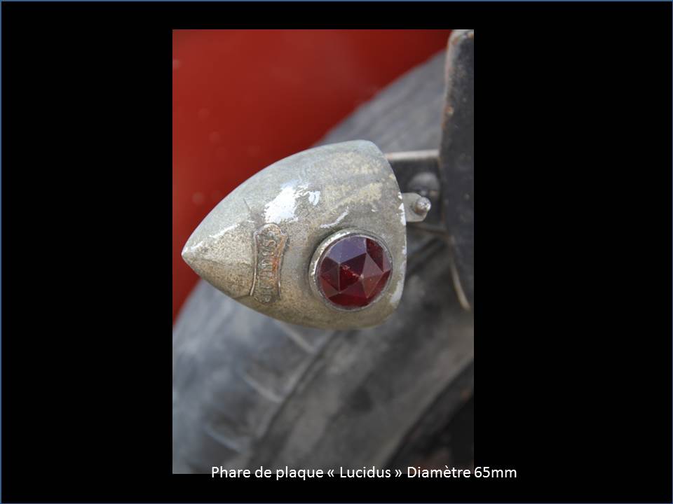

Voilà le détail, il me manque la bague d'extrémité avec le verre.
Lucidus est surtout connue pour ses feux et phares a acethylene, Ton modele est tres proche de leurs feux arrieres a carbure. Bien sure une evolution de ce modele. Photo trouve sur le web.
