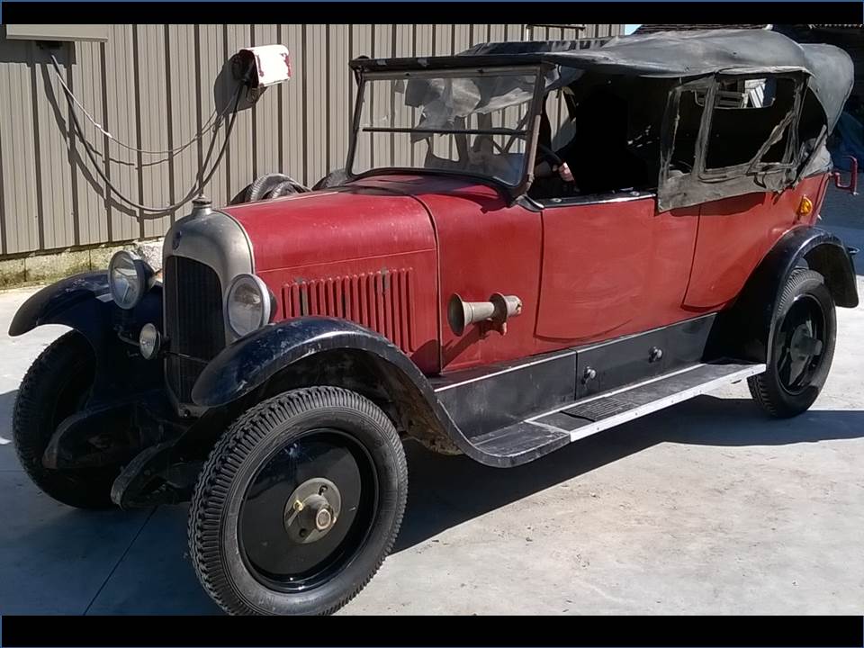

Notre famille possède ce véhicule depuis plus de cinquante ans , carte Grise et immatriculation identique depuis 1963 !
cette B12 est restée stockée dans une grange et je vais entamer sa restauration.
Le numéro de série 179002 semble la situer dans les dernières produites Déc. 1926

Bonjour Bieri,
Bienvenue sur ce forum.
Super, une nouvelle B12, superbe qui plus est. Elle pourrait rester "dans son jus".
Une telle sortie de grange n'est pas courante. La peinture est-elle d'origine ?
Elle parait avoir gardé toute sa conformité.
Tu as les micas latéraux très rares à trouver.
Le n° la situerait plutôt mi 1926 soit à mi carrière.
(La mienne est en 179684 est du 3/08/26).

Bonjour David
Merci pour vos encouragements et premiers tuyaux
Elle va rester au maximum dans son jus mais le temps a fait son effet (toiles séchées et friables pour la capote et les micas...) donc il faut un minimum pour la remettre sur la route.
Un voile de peinture avait été fait dans les années 60.
Je pense qu'elle a Gardé sa conformité.

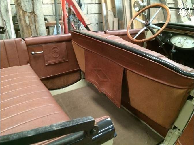

Belle voiture préservée. On voit bien le bossage du dossier avant qui n'a pas été refait sur la mienne. Difficile de décider ce qu'il faut toucher ou pas pour cette voiture. Commencer à restaurer un élément peut créer une hétérogénéité disgracieuse ! Il faut peut-être faire du neuf patiné...comme certaines authentiques répliques de Bugatti 35

Merci pour les photos, très intéressantes.
Je te conseille de bien placer le curseur de restauration de cette B12.
A mon avis dans le futur les voitures dans un tel état d'époque auront plus d'intérêt historique que celles refaites à neuf.
Or cette voiture est dans un "jus" vraiment exceptionnel, notamment :
- la sellerie (avec le bossage d'accord avec Serge) (manque t-il l'assise avant et le dossier arrière ?)
- les garnissages de portes et au dos de la banquette avant,
- le plancher arrière bois,
- l'arrière non tronçonné !
- la calandre / radiateur non cabossés
- les accessoires (klaxon, phare additionnel, enjoliveurs, micas ...)
- le compartiment moteur et cloison pare feu
Les phares semblent être les rares versions les plus puissantes des versions luxe.
Les garnitures arrières, le klaxon, l'équipement du tableau de bord correspondent à une version luxe aussi.
Je n'ai jamais une telle pochette centrale arrière, à part sur cette B14 :
La voiture semble peu corrodée.
Finalement seule la peinture semble avoir été "jetée" dessus en vitesse.
Dernier point, les garnitures en simili et moquette semblent marron.
Si c'est le cas la voiture était obligatoirement marron (havane) !
Bravo pour ce bijou de famille.
PS : des photos de l'arrière et du pont ce serai génial !

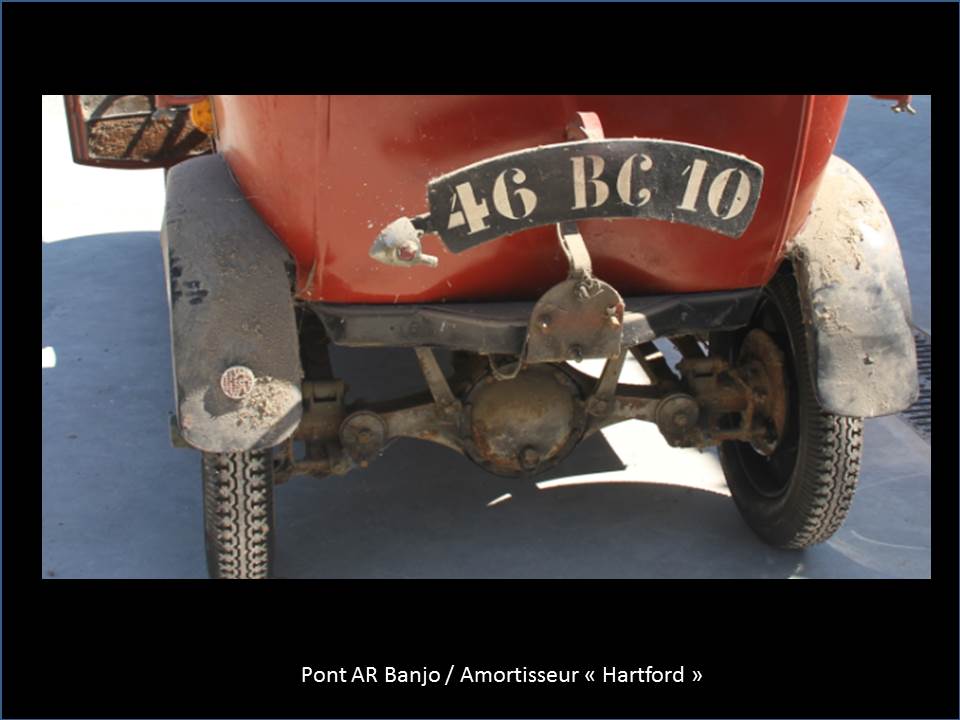

Photo de l'arrière et du pont.
cdt
Frederic BIERI
Re: Restauration B12 Torpédo tourisme Luxe 1926
Vraiment très intéressant.
:shock: Cette voiture est décidément complète, avec les amortisseurs, la plaque sur son support d'origine, et un modèle de feu que je ne connaissait pas, sûrement un accessoire d'époque.
4 pneus neufs ou pas loin.
Je m'étonne du point de fixation haute des amortisseurs, ils ont l'air de pencher.
Le pont banjo situe bien cette B12 en 1926.

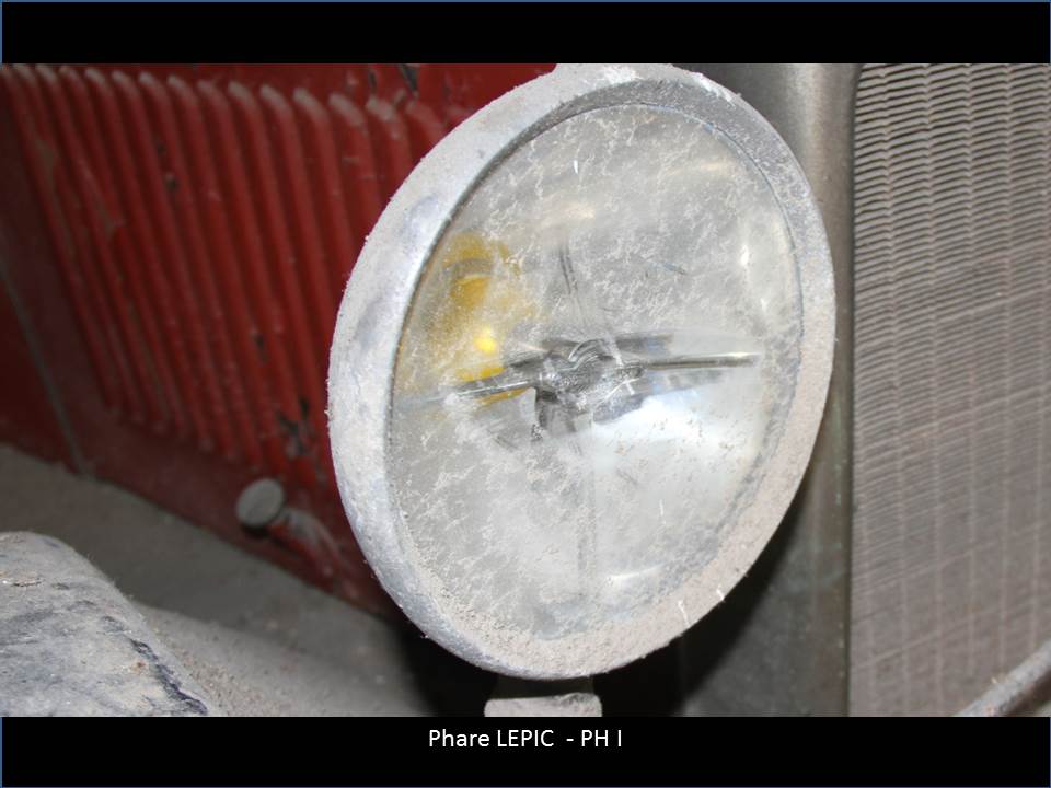

Je me questionne sur l'origine des Phares "Bleriot PHI" diamètre 200mm
et du Feu arrière de plaque "Lucidus"
Merci pour votre feed back
Citroenement
Les phares Blériot étaient les phares haut de gamme avec de meilleures performances et je crois 2 fonctions (phares/codes).
Ces phares sont très rares et sont un super équipement.
La lanterne Lucidus est probablement un accessoire de l'époque, que je ne connaissais pas.
Il faudrait la voir de plus près.
