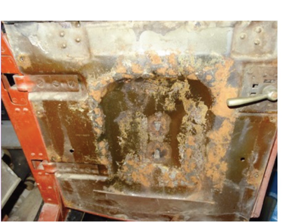

La recherche de la teinte HAVANE s'est avérée fructueuse car au démontage, on l'a retrouver des surfaces en peinture d'origine derrière les garnitures de porte et le klaxette !
Alors après un peu de polissage et le spectrophotomètre + ordi pour trouver pile la correspondance, voilà la référence : GM/USA WA9639
Cdt

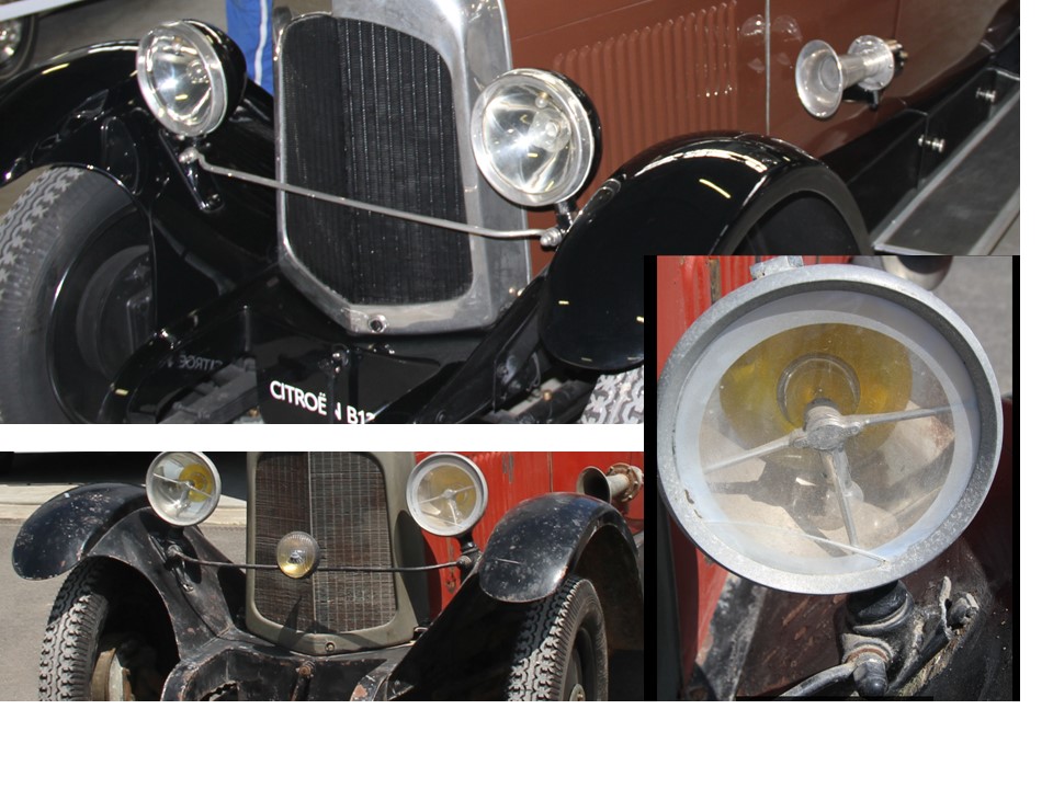

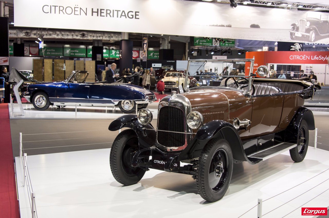

Du coup ta B12 devait ressembler comme 2 gouttes d'eau à celle du conservatoire Citroën.
Les mêmes phares d'ailleurs non ?
Re: B12 REF TEINTE PEINTURE HAVANE CONTRETYPE ORIGINE
Merci David,
En effet, elle va être assez proche de celle du conservatoire.
Mais la peinture du conservatoire est un peu plus chocolat, ils ne disposaient pas de la référence peinture précise de leur B12 car ils avaient sous-traité.
Pour les phares AV, ils sont un peu différents. J'ai examiné celle du conservatoire sous toutes les coutures il y a un an avant ma sortie de grange.

Effectivement tes phares sont encore plus beaux !
