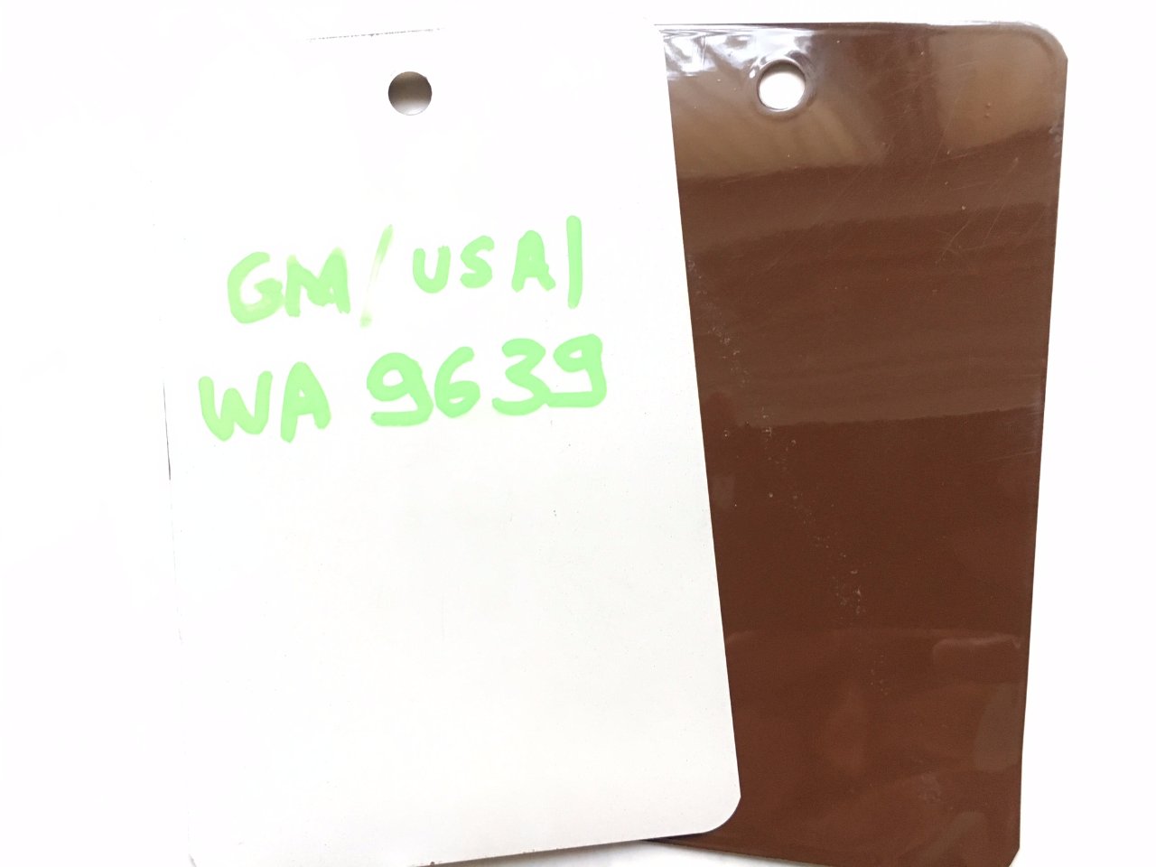

La recherche de la teinte HAVANE s'est avérée fructueuse car au démontage, on l'a retrouver des surfaces en peinture d'origine derrière les garnitures de porte et le klaxette !
Alors après un peu de polissage et le spectrophotomètre + ordi pour trouver pile la correspondance, voilà la référence : GM/USA WA9639

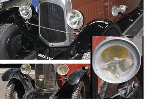

En effet, elle va être assez proche de celle du conservatoire.
Mais la peinture du conservatoire est un peu plus chocolat, ils ne disposaient pas de la référence peinture précise de leur B12 car ils avaient sous-traité.
Pour les phares AV, ils sont un peu différents.
J'ai examiné celle du conservatoire sous toutes les coutures il y a un an avant ma sortie de grange.
Cdt
FRED BIERI
Messages : 662
Re: B12 REF TEINTE PEINTURE HAVANE CONTRETYPE ORIGINE
Effectivement tes phares sont encore plus beaux !

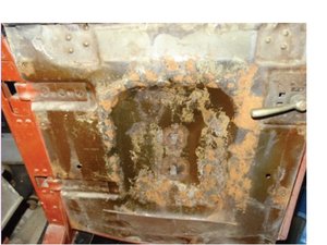

Ma B12 devait être de la même couleur que la tienne d'après les traces retrouvées sous le siège avant. As-tu trouvé un équivalent de la référence de Général Motors ? J'ai eu beau chercher un peu partout sur internet je ne trouve pas de trace de WA9639. L'idéal serait d'avoir l'équivalent RAL... Quelle peinture as-tu utilisée finalement ?

Quelle est la valeur L.a.b que tu as lue au spectro ?

C'est marrant la mienne aussi était havane. Enfin plutôt rouille mais des lambeaux de sellerie étaient encore marron.
